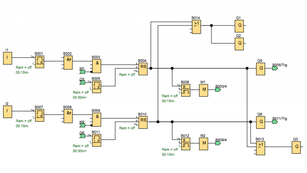

(#) johny999 hozzászólása Jan 15, 2013 /
nem tudom Siemens Logo! programozás mennyire tartozik ebbe a témába, remélem jó helyen lesz itt.
Adott a mellékelt bekötési rajz. Ehhez kell egy programot írnom, amihez a segítségeteket kérném. Nagyjából már megcsináltam de elakadtam benne. Mellékeltem azt is.
A bekötés egy "festő" gép bekötése. Ez lényegeben egy nagy box, amibe 5db autó ütköző fér bele. Felül van a ventilátor ami lefele fújja, alul egy elszívóventilátor, ami összegyűjti majd elvezeti a levegőt. Ha behelyezünk a tartóba egy ütközőt akkor az érzékelő jelet kap, amivel bekapcsol egy UV lámpát és egy vákuumszívókát ami a helyén tartja.
A programnak úgy kell működnie, hogy ha valamelyik érzékelő jelet ad a Logo!nak, akkor bekapcsolja a Ventilátort és az Elszívó ventilátort, ezen kívül bekapcsolja a hozzá tartozó UV lámpát és a vákuumszívókát és elindít egy timert, ami a beállított idő után lekapcsolja őket. (UV, szívóka, ventilátor, elszívó). Miközben megy az egyik számláló és jelet ad egy másik érzékelő, akkor bekapcsolja a hozzá tartozó lámpát/szívókát és ez is elindít egy timert. Ha közben lejár az első akkor az csak az UV/szívókát kapcsolja ki, a ventilátor/elszívó csak akkor kapcsol ki ha a 2. számláló is lejárt.
Ez eddig meg is van. Viszont felmerült egy probléma. Az érzékelő mindaddig adja a jelet amíg rajta van az alkatrész. Ha véletlen kiszakítják a helyéről (nem tudom milyen idióta szórakozna ezzel), akkor megszűnik a jel és resetel a számláló. Ide kellene valami megoldás, hogy ha egyszer elindult a számláló akkor ne tudja resetelni azzal hogy elmozdítja a helyéről az alkatrészt.
Remélem érthetően írtam le :/ Ha valaki tudna segíteni...
Előre is köszi.
üdv,
Jani
A hozzászólás módosítva: Jan 15, 2013
(#) Szirty válasza johny999 hozzászólására (») Jan 15, 2013 /
Üdv Jani!
A leírásod rendkívül korrekt és jól érthető volt. Köszönet érte, hogy nem kell minden apró infót visszakérdezésekkel egyenként megtudakolni!
Megpróbálok vázolni egy lehetséges megoldást.
Az UV-k és szívók ki/be kapcsolását RS tárolóval csináld (latching relay). Amikor ez a relé 1 (true) akkor végig legyen bekapcsolva az adott szívó és UV.
Az RS tároló SET ágába tedd be az érzékelőt egy AND Edge kapun keresztül. Az egy impulzust fog előállítani neked, amikor az érzékelő érzékel, és ezzel az impulzussal bebillenti (bekapcsolja) az RS tárolót, ami bekapcsolja az szívót / UV-t.
Az RS tárolóval indíts egy On Delay (bekapcsolás késleltető) időtagot, ami ha lejár "resetelje" (kapcsolja ki) a az RS tárolót.
Ha jön egy akármilyen rövid impulzus a lökhárító érzékelőjéről, az be fogja kapcsolni az RS tárolót, beindul UV és szívó. és elkezd telni az idő is. Ha közben az érzékelőről lemozdul a munkadarab nem történik semmi változás, minden megy tovább, mert az RS tároló már be van kapcsolva és azt csak az idő letelése tudja kikapcsolni. Így adott ideig az UV és szívó mindenképpen üzemel.
Ezt annyiszor kell megcsinálnod ahány szívó / UV van.
Megjegyzés: Szerintem a ventilátornál nem szükséges az RS tároló. A ventilátorokat egyszerű vagy kapcsolással indítanám. Amikor bármelyik UV be van kapcsolva, akkor üzemeljen.
(#) johny999 válasza Szirty hozzászólására (») Jan 15, 2013 /
Köszi szépen, ez jóval egyszerűbb és elegánsabb megoldás mint az enyém volt.
Van még mit tanulni.
A ventilátorokat OR kapun keresztül csatoltam az RS-ek kimeneteire. Az UV lámpákra nem tehetem mert azokat fel lehet kapcsolni külön kapcsolóval is, ezt kifelejtettem a leírásból.
Még annyit hogy ha behelyezésnél azt szeretném, hogy csak akkor induljon el, ha letelt egy bizonyos idő, pld. 15 másodperc, hogy legyen a munkásnak ideje rendesen elhelyezni a lökhárítót akkor elég egy On Delay-t betenni az érzékelő és az RS közé?
Viszont ha pont akkor mozdul ki az alkatrész, amikor már kevesebb idő van hátra mint amennyi késleltetést beállítottam akkor újraindul az egész. Ezt ki lehet valahogy küszöbölni?
Üdv Jani!
„Viszont ha pont akkor mozdul ki az alkatrész, amikor már kevesebb idő van hátra mint amennyi késleltetést beállítottam akkor újraindul az egész. Ezt ki lehet valahogy küszöbölni?”
Igen, bizony ezt nagyon jól látod!
Ha úgy csinálod, hogy egy kikapcsolás késleltető timert indítasz a szívóka kimenettel, és a timer kimenetével (negálva) tiltod az SR SET-be kerülését, akkor ezt elvileg elkerülöd.
Sajnos ehhez egy újabb kapu is kell, mert ha az AND Edge üres bemenetét használod fel a tiltásra és a munkadarab a helyén van az idő végén, akkor magától újrakezdi.
Tehát bonyolódik az egyszerűség
(#) Szirty válasza Szirty hozzászólására (») Jan 15, 2013 /
Jah igen az M1 "merker" azért került bele, mert közvetlenül nem engedi visszadrótozni. De merkereket csak OBA7-től ismer, nem tudom a tied milyen. Ha nem ismeri, akkor ott másmilyen huszárvágásra van szükség...
Szóval akkor ha az Off Delay-re azt az értéket állítom be mint amit az On Delay-re, akkor semmiféleképpen nem indulhat újra.
Még így is elfogadható, köszi ezt is.
Helló johny999!
„Szóval akkor ha az Off Delay-re azt az értéket állítom be mint amit az On Delay-re, akkor semmiféleképpen nem indulhat újra.”
Az a részlet amit idéztem úgy működik (és te is ezt raktad bele) hogy bármennyire állíthatod bármelyik időtagot. Nem fog újraindulni. Az újrainduláshoz az érzékelő bemenet 0 -> 1 átmenete kell.
Akkor volna ilyen újraindítás probléma ha nem tetted volna be a B3, B9 kapukat, hanem azok nélkül visszadrótozod M1, M2-t a B2 és B8 AND Edge kapukra.
Szimuláld le! :>
Pedig ha úgy állítom be, hogy a B001/007-es On Delay időtartama (5sec) több mint a B006/012-es Off Delay időtartama (2sec), akkor újraindul. Direkt leszimuláltam
Hali johny999!
Jah értem, figyelmetlen voltam. Nem vettem észre, hogy benne hagytad a korábbi változat timereit is.
A B001 és B007 timert vedd ki, nincs rá szükség. Így csináld!
Minden érzékelőhöz csak két timer kell. Az egyikkel állítod be hogy mennyi ideig tartson a művelet, a másikkal állítod, hogy a vége után mennyi ideig ne tudjon újraindulni.
