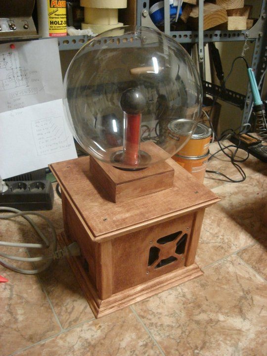

(#) nemes hozzászólása Dec 22, 2012 /
Egy normál méretű plazmagömb ZVS & TV sorkimenő meghajtóval (~200VA).

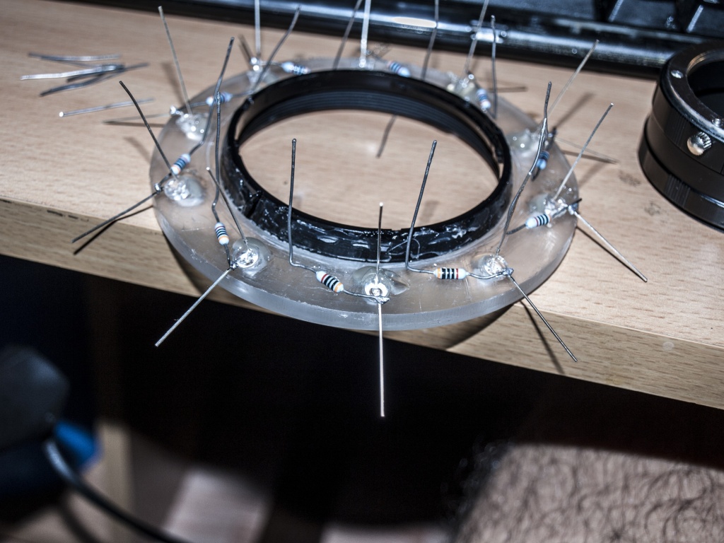

(#) yankoo hozzászólása Dec 23, 2012 /
Fényképezőhöz AF segédfény
(#) StefuPeti válasza yankoo hozzászólására (») Dec 23, 2012 /
Szia. Tettszik, ügyes vagy.
(#) Kovidivi válasza yankoo hozzászólására (») Dec 23, 2012 /
Jól néz ki, majd rakj fel egy képet, mikor használod a segédfényt, és mikor nem, mennyi lesz a különbség. Egy ilyen nekem is kellene Ha elfogadsz egy tanácsot, nem 9V-ról hajtod a LED-eket. 6V esik az ellenálláson, ha mindegyik ellenállás LED páros párhuzamosan van kötve. 3V-ról már szépen világítanak a LED-ek, ehhez kellene méretezni az ellenállást. Akkumulátorral pedig még jobban járnál. Vagy köss sorba 3-4 LED-et, és ahhoz méretezz ellenállást. Akkor az üzemidőd kb. 3X-ra nő.
A hozzászólás módosítva: Dec 23, 2012
(#) yankoo válasza Kovidivi hozzászólására (») Dec 23, 2012 /
Az első kép 1/2 sec a második 4sec ugyanazzal a beállítással (ISO200 f/6.3) A LED-ek párhuzamosan vannak 330 Ohm ellenállással Az első kép a LED-es
Érzékelhető a különbség. Jó lett, hasznos kiegészítő!
