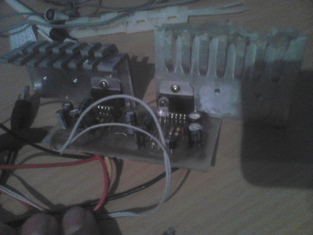

(#) morzsa15 hozzászólása Dec 22, 2012 /
Meg építettem reloop és alkotó 2x100w-os erősítőjét nem működik búg és a clipart folyamatosan világít.
Ja és egyenáram nincs a kivezetésen..

(#) reloop válasza morzsa15 hozzászólására (») Dec 22, 2012 /
Szia! Melyiket nevezed 2x100W-osnak? Mutass valami képet az elkészült műről!

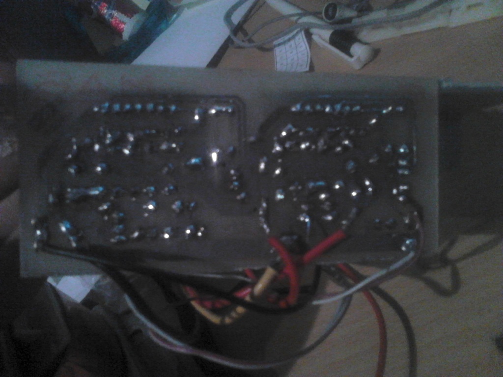

(#) vipera1997 válasza morzsa15 hozzászólására (») Dec 22, 2012 /
valami jobban látható képet az aljáról tudsz feltenni?
(#) morzsa15 válasza vipera1997 hozzászólására (») Dec 22, 2012 /
Ez a legjobb minőség amit tudok adni
nemér össze valahol?
Nem találtam semmit sem..
Szia! T1, T2, T3 tranzisztorok az előírt típusúak? A lábkiszosztásnak megfelelően lettek beültetve?
A GND ponttól mérve mennyi a pozitív és a negatív tápfeszültség?
Szerk.: a 2x100W nem illik erre az erősítőre, mert ez egy mono hídkapcsolás. Ezért kérdeztem rá mit építettél.

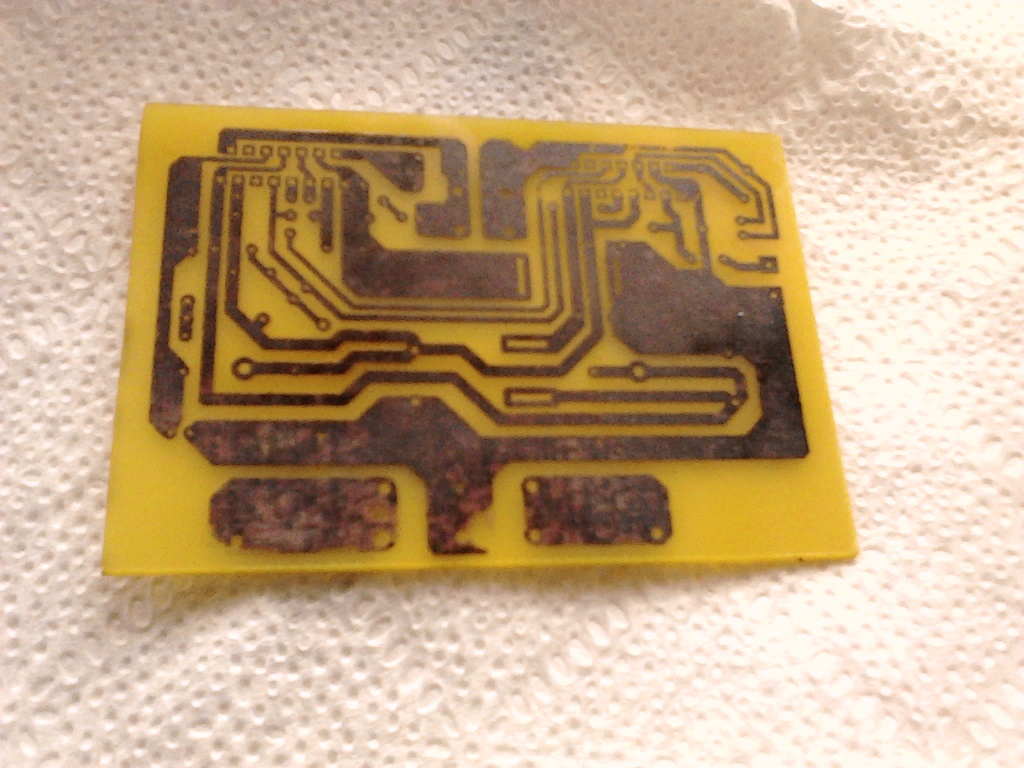

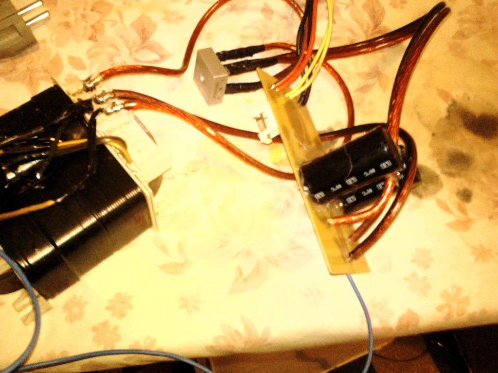

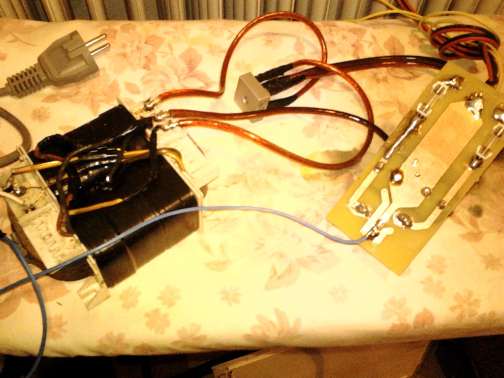

(#) csady hozzászólása Dec 22, 2012 /
Kész a táp. Nem tudom hogy ez jól van e így.. Szerintem nincs.
Trafó tud 2x27v-ot AC, DC-be a kimeneten 38V egyenirányítva. GND és +között 38V GND és - között 38V + és - között 76V következő kapcsolás alapján raktam össze. TDA-nak pedig ha jól tudom + - 40V max. Nekem 38V kellene DC-be.
(#) reloop válasza csady hozzászólására (») Dec 22, 2012 / 1
Ez teljesen jó . Konkrétan mi az amiben nem vagy biztos?
(#) csady válasza reloop hozzászólására (») Dec 22, 2012 /
Köszönöm a választ. Valamiért úgy gondoltam hogy a +- 76V helyett kellene lenni 38V-nak.. de átgondoltam meg te is megerősítettél.. és így most már okés.
(#) reloop válasza csady hozzászólására (») Dec 22, 2012 / 2
Mikor összekötöd az erősítővel, a kondenzátorok feltétlen legyenek kisütött állapotban! Ettől (ennek hiányától) már számtalan TDA elpusztult.
Első bekapcsolásnál használj áramkorlátozót (izzó, ellenállás)!

hűtőborda és az ic közzé tegyek szigetelést vagy elég a szilikon paszta? (Van itthon ilyen csillámos szigetelőm..) így készül..
Az IC hűtőzászlóján ott a negatív táp, a békesség kedvéért használj szigetelést.
A biztosíték melletti diódáknak ki kéne bírni, hogy rossz polaritás rákötésekor kiolvasszák a biztosítékot. Ezek aligha képesek rá. A bekötésnél nagyon gondosan járj el!

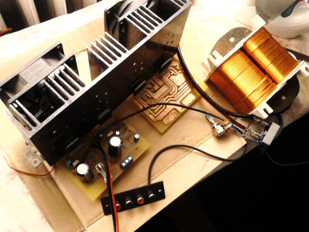

(#) morzsa15 válasza reloop hozzászólására (») Dec 23, 2012 /
Minden az előírt típusnak megfelelő! De sajnos elfüstölt ma reggel van még egy még azt szeretném beüzemelni hogy működjön itt egy pár kép róla!!!
Itt van egy fájl csomag benne van az összes kép jól látszik melyik füstölt el , és melyiket csinálom most . Most eléggé ideges vagyok , pontosan mindent csináltam kb 100x ellenőriztem és ez neki az eredménye . Itt a csomag
