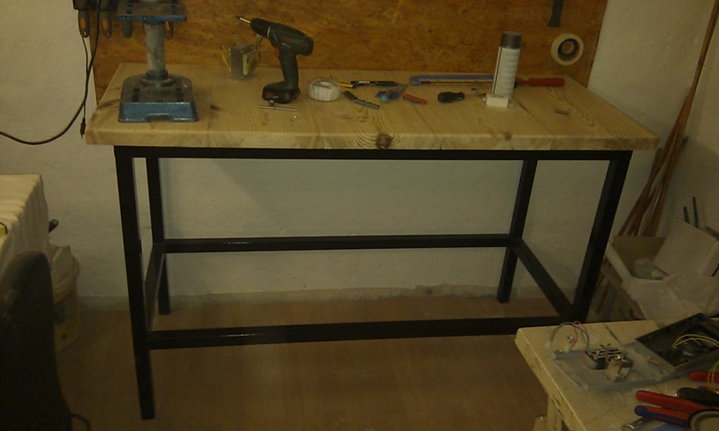

Na elkészült a satupad, már csak a satut kéne felfúrnom.
És ezzel tanácsot is kérnék tőletek. Hova tennétek? Mondjuk a szélétől hány centire?
És még egy kérdés, érdemes parkettalakkal lekenni az egész padozatot?
Amúgy a lapok 10%ra leszárított borovi orosz fenyő padlók, szélezetlen formában vettem, jó gyantásak (40mm vastag lett). Zártszelvény szintén 40x40.
Ez az asztal kb 16k-ból van meg mindenestől.

Szerintem mindenképp az egyik láb fölé,és arra az oldalra,hogy minél hosszabb anyagokat belé tudj fogni.Én oda tenném ,ahol most a furgány van.Azért tedd a láb fölé,mert akkor lesz húzása,ha valamit kalapálni fogsz rajta.

Ha jobb kezes vagy, akkor mindenképpen a jobb szélére tenném.
Valamint ha van még abból a jóféle borovi fényőből, akkor a satu alá tennék még egy réteget...
És a műhelyben egy kicsitt balra csúsztatnám az asztalt.
Amit még javaslok, hogy a jelenlegi állapotában még nem tűnik valami stabilnak a dolog, ha komolyabban nekállsz rajta fűrészelni/reszelni akkor nem lesz tartása. Legalábba satu felőli oldalon vagy hegesz átlósan egy vasat az első és a hátsó láb kozé, vagy ha van még deszkád, akkor csavarozz be merevítésnek a két láb közé. Ez arra is jó, hogy tudsz rá szerszámokat akasztani. Nálam például pát facsavarral ott lóg nak a nagyobb reszelők , fémfűrész, stb...

Ha jobbkezes vagy, akkor az asztal jobb oldalára tedd, mert ha fűrészelned kell valamit satuba fogva, akkor te balról fogsz ülni a satuhoz képest. Hagyj egy 30...40 cm-t a szélétől.
Ha balkezes vagy, akkor szereld le a fűtőtestet, mert útban lesz...

Itasd be (két/3/ komponensessel), de előtte melegítsd át (pl. hajszárító), ne legyen fényes, mert minden csúszkálni fog rajta, viszont nem koszolódik (por és olajálló), könnyebb lesz takarítani. Párnafát tegyél satu alá mindenképp. Ahogy Gábor írta: átlós merevítőt bele!

Nos fűtőtest nincs, tényleg úgy néz ki, de az egy másik asztal csak le van takarva, amolyan forrasztós asztal lesz. Sajna annak azon az oldalon van a helye már.
Jobb kezes vagyok.
A pad a képen kb középen van. szóval bárhova tolom, mellette már szűk lesz a hely. Most kb nincs egészen 1 méter táv az asztal szélétől a falig.
Az asztalba merevítés szerintem így már felesleges. 40x40es zártszelvény.
Aki ezt megcsavarja, annak nekiadom így ahogy van.
Súlya lehet kb 50kiló körül. Ha kevés lesz, tervezem, hogy bedűbelezem a mögötte lévő 50-es betonfalba

A satu alá kell, és 4-5cm vastagot (150-es satuhoz már 6cm-est). Különben egy erősebb asztal is hamar megromlik használat közben. Jobb lesz a 'húzása'; rezgést, ütést csillapít. A 40-es zártszelvény stabilitása Kb. fele-harmada, a 40-es 'vinkli'-vasnak (hacsak nem vastagfalú/az általános 3x-osa/). A lábak alá 10x10cm-es 5-6mm vastag vastalp kell.
Most jobban megnézve; tervezési hibás. A tartókeretnek a borítólap széléig kéne érni, és egy vaskeretnek kellene lenni, ami összetartja az asztallapot, és védi leverés, letörés ellen. Utólag is megoldható vinklivasból.

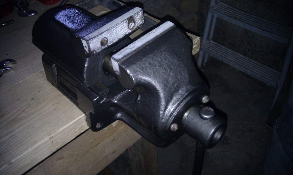

Ez a satu olyan nekem, hogy hátul van átmenő, elől 2 ami erre merőleges, tehát ez nem lehet átmenő. Vagyis lehetne
Itt egy régi kép róla:
És mivel két variáció van a 30 centi széles padló miatt, azon is gondolkodtam, hogy két padló összetétele legyen a satu közepe vagy inkább egy padlón legyen és azt gyűrjem.

Felszereled a párnafát a satupadra, négy M10-es csavarral, lefogatod a függőleges átmenőcsavarral a satut, utána a két elöl lévő (vízszintes) facsavarral, előfúrással (szappannal, vagy faggyúval kenve a csavart/ha nem ragasztózol/, összeszorítva a fát/asztalos-szorítóval lefogod a satut/, nehogy repedjen). A csavarok ne legyenek kisebbek mint a satu furata. Jelen állapotban jobb ha két pallón fekszik a párnafa (nem kell szimmetrikusnak lenni). Nagy alátéteket (30(35)x10x2.5(3) használj, ne szokásos gépipari méretet, és használj rúgóst is! A cselesek, a homlok(vízszintes) csavarokat ragasztóval (technokol, palmatex, sulifix,stb) megkenik, nem lazul meg és a fát is fogja. Hatlapfejűt használj.

Aha. Az a baj, hogy én ezt holnap készre verem és lövésem sincs, honnan szerezzek 24.én párnafát, csavarokat, nem szabványos alátétet. Szerintem egyelőre megfogatom hátul, aztán majd kialakul.
