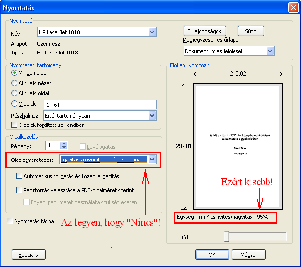

(#) Mengyán válasza Hamachi hozzászólására (») Dec 24, 2012 /
Az Adobe Reader-ben. Lásd a mellékelt képet.
(#) Hamachi válasza Mengyán hozzászólására (») Dec 24, 2012 /
Húúú, nagyon szépen köszönöm.Szóval nem én vagyok a hibás, mármint ahol nyomtattam a rajzot, a csaj szépen rákkatolt a nyomtatásra és amen.
Annakidején, még a bellinetyűzetes időkben ezt úgy hívtuk, hogy "paraszt üti F8".
