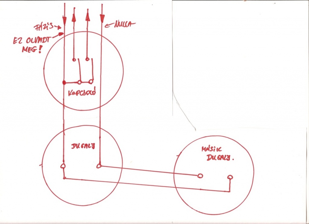

(#) Tomi111 válasza help hozzászólására (») Dec 19, 2012 /
Helló!
Csatoltam egy rajzot(csak kézzel rajzoltam), hogyan volt bekötve eredetileg.
A nulla a kapcsolóba nem megy, úgy látom szigetelőszalaggal le is van szigetelve.
A fázis, ami még ment a dugaljakba, az a vezeték, ami megolvadt, de egy fázisceruzával megállapíthatod. A másik kettő vezeték a lámpákhoz megy. Ha veszel másik kapcsolót(csillárkapcsolót) azon a közös pont mindig jelölve van. Oda megy a fázis, a másik kettő csatlakozója a két vezeték a lámpákhoz.
De ahogy a többiek is írják szabálytalan így az egész. Nincs földelés!! A kapcsolóból sem illik továbbvinni a dugaljakba fázist. (Na de rengeteg helyen így működik és fog is.)
A megnyugtató a teljes áthúzás lenne!
Üdv! Tomi
(#) help válasza Tomi111 hozzászólására (») Dec 20, 2012 /
Köszi szépen! Most volt itt a villanyszerelő, szépen megcsinálta a dolgokat, minden működik. Hasonlókat mondott mint Ti itt. Megmutattam neki a rajzodat is, azt mondta jó A leolvadás egészen pontosan a rajzodon a "kapcsoló" szó "k" betűje fölött történt szerinte.
