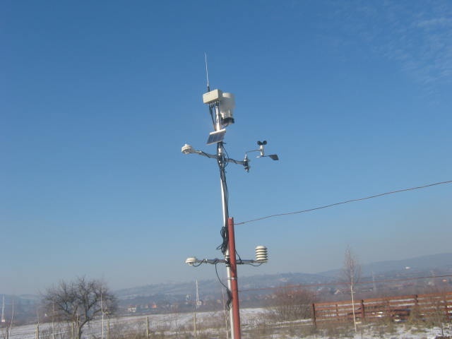

Ha kedved van látni egy profi automata meteó állomást,ezt a néhány képet ajánlom megtekintésre.Itt egyben van anemométer,szélirány jelző,pluvióméter,UV sugárzásmérö,levegő szennyezésmérő,stb.A felsö négyszögletes doboz a közponi feldolgozó rendszer,és azon keresztül tartja az internet kapcsolatot távolsági adatközlésre,ja és a felsö kerek doboz érdekesen,pluviométer,és egyben mühold kapcsolatra is szolgál.(alternativ kapcsolattartás)Egyébként az anemométer lapátjai kb akkorák mint egy normál levesmerökanál.Ha érdekel szivesen küldök egy rövidke filmet az anemométer forgásárol.Itt megint a méretakadályba ütköztem
A hozzászólás módosítva: Dec 21, 2012
Szép, szép - ilyenek adatait dolgozzák fel és teszik közzé az idokep.hu oldalon. Nem szeretem nézegetni ezeket, mert mindig elszomorít, hogy 35 éves diplomával "tengelyen szolgálva" nem engedhetem meg a családi költségvetés terhére, hogy vegyek egyet - kénytelen voltam csinálni.
Hát hogy öszinte legyek,ezeket nem családi használatra tervezték,hanem a hivatásosoknak,és nagyon sokba kerülnek,de én inkább csak azzal a szándékkal tettem fel hogy megmutassam hogy ehhez hasonlokat,ha szerényebb paraméterekkel is,de házilag is el lehet késziteni,és ráadásul meg van a jol sikerült sajátkezü munka öröme is melléje.ami a készen vett cucbol valahogy kifelejtödik.Egyébként ez egy eljövendö szélgenerátor telephelyére van kihelyezve és az elözetes beméréseket végzik vele.Általában több év átlaga alapján döntenek az esetleges telepités várható rentabilitásárol,.Egyébként öszintén gratulálok,ha jolsikerült anemot sikerült házilag összehoznod.ezzel gondolom nagyon sok örömet szereztél magadnak.
