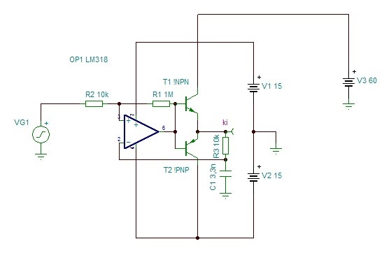

„Egy nagyméretű fénykijelző sormeghajtását kellene korszerűsítenem, mert a készülék tökéletes, de az eredeti analóg meghajtása mai szemlélettel rengeteget fogyaszt, ezért nem használják. A 60V tökéletes lenne és kb 15kHz-n kellene lennie a -3dB-es pontnak. A búgófeszültség a felhasználás jellege miatt lényegében mindegy, ahogyan a kapcsoló frekvencia is elég, ha csak 80-100kHz.”
Szóval van egy kijelző, aminek sormeghajtása jól sejtem egy fárész, aminek a lefutása olyan, hogy egy 15kHz-es -3dB pontú kör viszi át.
Ezt így jól gondolom?

(#) highand válasza lorylaci hozzászólására (») Jan 13, 2013 /
Sajnos a szemem és kezem sem fiatalodik ( csak a szívem, remélem) ezért az SMD és hasonló pici alkatrészek szóba sem jöhetnek.
Összebarkácsoltam egy PWM és impulzus sűrűség moduláció keveréket előállító modulátort, amolyan félhidat, amit írtál, gyakorlatilag bármilyen megfelelő slew-rate-jú komparátorral, vagy opa-val működik. A lényeget elvégzi, a vezérlő jellel arányos a kimeneti jel integrálja. A különböző opa-k esetén egy kicsit játszani kellett az integrátorral és pozitív visszacsatolással, de a legtöbb gyors opa-val szépen felrezgett. LC szűrést még nem is próbáltam, mert a gyakorlatban így is elég kicsi volt a hullámosság, legalábbis az emberi szem egyáltalán nem érzékeli érthető módon. Az integráló kondi viszont eléggé melegedett, 250V-os 20 éves stiroflex kondit használtam ( ez volt a fiókban).
Ezt szeretném kiváltani egy céláramkörrel, de olyannal, ami közönséges pákával is forrasztható, mert a technológiában 20 évvel le vagyok maradva.
(#) lorylaci válasza highand hozzászólására (») Jan 13, 2013 /
Mivel a tápfeszed 60V, és a FETek gate-je csak 20V-ot bír, így mindenképpen szükséged van szinteltoló félhíd meghajtó áramkörre, szóval az általad mutatott egyszer megoldás itt már nem jöhet szóba.
Sajnos az SMD teljes kizárásával nem sok esélyt jósolok az egésznek. Mivel a fűrészed lefutása gyors kell hogy legyen, így 100kHz alá a kapcsolófrekvenciával lehetetlen menni.
Ami most eszembe jutott hirtelen az a HIP4080A. Ez mondjuk teljes híd. Ennek van egy beépített komparátora, és van hozzá egy ajánlás is hiszterézis oszcillátoros d-osztályra. Ehhez passzolsz 4 db FETet, és akkor teljes hídban csinálsz léynegében egy hiszterézis oszcillátorú d-osztályú erősítőt.
De persze csinálhatod fázistolálos UcD-re, ha az LC szűrő után csatolsz vissza. Erre nekem van kapcsolásom is meg nyáktervem, bár még nem teszteltem le. A nyákterven a DIP-tokú IC-t és 1206-os SMD ellenállosokat használok, amit síma pákával gyerekjáték forrasztani.
Megjegyzeném, hogy nekem is síma hőszabályzozt pákám van, és SOIC-t SOT-23-at baromi könnyen lehet vele forrasztani. Sőt még TSSOP forrasztása sem túl nehéz.
