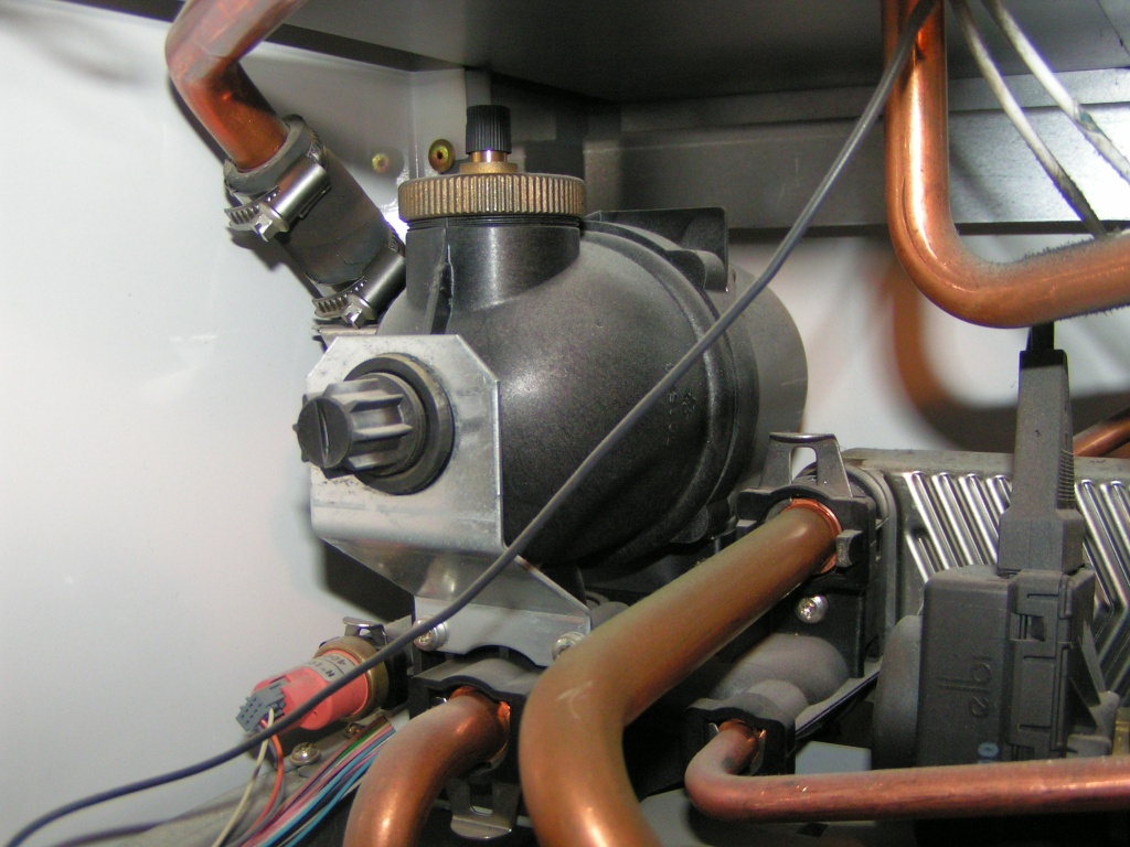

(#) Koree válasza Koree hozzászólására (») Dec 28, 2012 /
Üdv mindenkinek.
Nos megoldódni látszik a probléma.Kint volt szerelő és HMV szivattyút kellett cserélni. Meleg víz gond elhárítva.Gondolom hol ment hol nem és ezért állhatott le túlmelegedéssel.Most már bőszen jön a meleg víz.A másik gond meg valóban a tágulási tartállyal van, átlyukadt a membrán.Levette a töltő sapkát a szerelő és csöpögött a víz.
Felvette a hibát és majd januárban rendelnek hozzá tartályt és lesz még egy körük.Lenne egy kérdésem a hozzáértőkhöz, a második képemen melyik kör szivattyúja szerepel?
A hozzászólás módosítva: Jan 24, 2016
(#) toro válasza Koree hozzászólására (») Dec 28, 2012 / 1
A "jól hozzáférhető" szivattyú a fűtésköri.
Egyébként - a képek alapján szép tiszta a kazánod.
A hozzászólás módosítva: Dec 28, 2012
(#) Koree válasza toro hozzászólására (») Dec 28, 2012 /
Igazándiból nem az enyém,de ebbe ne bonyolódjunk bele.
Egy önálló helyiségben van amiben a készülék a vízóra meg a fűtési bekötő dobozon kívül csak pár takarítási segédeszköz fér el.Szóval a porszemek is csak élire állítva mehetnek be a helyiségbe .
Közben megválaszoltam magamnak a kérdést,de még egyszer köszönöm.Bővebben: Link
