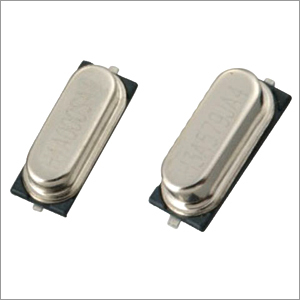

Na azért én ezt már kötekedésnek veszem!
Fentebb már írtam a megoldást, csak biztos elkerülte a figyelmedet. A QFN tok forrasztása pont úgy történik, mint az SMD kvarc felforrasztása. Metcal páka, estleg Weller, és vékonyhegyű, lapolt forrasztóhegy. Az egyik pint felónozod, majd egy csepp folyasztószer, alkatrészt pozícionál, majd pin megmelegít és megforraszt. Aztán jöhet az átlósan elhelyezkedő másik pin, egy csepp folysztószer, pákával land-et melegíted, majd nyomod az ónt, és az megfolyik, a pin megforrasztódik. Aztán jöhet a többi láb, tetszés szerint, ugyanezen módszerrel. Amúgy forrasztottál már SMD kvarcot? Na, azt is így kell.
Szia !
Nem szoktam kötekedni. Az SMD kvarcnak 2 padje van.(CS10)És oldalt is van fémezés. Más verziónak oldalra is kinyúlik a lába.(másik fotó.) A QFN16, az meg 16 pad, és mind a tok alján. Ha egy helyre nem tud befolyni a forrasztóón,(amire nagy esély van, ha a két sarkon lepozicionálod.)akkor bukta van. Szóval: a qfn padjeit vékonyan felónozni, utána a panelt is, majd flux zselét neki,felhelyezni a tokot, csipesszel tartani,és hőlégfúvóval felforrasztani.Mihelyts eléri a tok a megfelelő hőmérsékletet,a forrasztóón megfolyik,és a felületi feszültség hatására a tok"beúszik" a helyére. Persze ez gyakorlatot és türelmet igényel. Szinte minden áramköröm smd-vel épitem (lusta vagyok panelt fúrni )szóval pár tokozás forrasztásán már túl vagyok ,hidd el. Azárt mert nem láttál még zsiráfot, az attól még létezik-ergo létezik más módszer is mint amit Te ismersz. Luki

Én nem ezekre a kvarcokra gondoltam, hanem a fehér kerámia alapú háromlábú verzióra, ahol a tokban bent van a két kondi is.
Ezeknél a kerámia alján három aranygőzölt felület van teljes szélességben. Gyártót sajnos nemtudok linkelni, de én milliónyi ilyet cseréltem. A tokokhoz Metcalt és FINEPLACER-t használtam. De a QFN16 tok adatlapját ha megnézed, akkor az pont olyan mint az említett kvarc. Vagyis gyönyörűen vannak kivezetések oldalt is, tehát kifejezetten kézzel történő forrasztás hibátlanul megoldható. Zsiráfot is láttam, még élőben is, és ez nem attól függ, hogy én mit ismerek, hanem attól, hogy egy vezető pozícióban lévő német multinacionális autóelektronikai nagyvállalat mérnökei és laboránsai mit tanítottak meg nekünk a forrasztástechnológiáról. Akár kézi, akár gépi a technológia. De ha szerinted egy ilyen hatalmas konszern mérnökei hülyeséget beszélnek, akkor nem nálam van a hiba Luki! Tessék a QFN16 adatlapja. QFN16 datasheet

Az nem kvarc hanem rezonátor,te vezető német céges Általában a Murata gyárt ilyen kivitelt.A QFN toknak nem nyúlik fel a pad az oldalára,épp ez okozza a nehézséget a forrasztásnál. Na mindegy, nekem nem kell fineplacer, jó lesz a hőlégfúvó, meg a Metcal. Na jó legyél,és ne kapd fel a vizet! Üdv! Luki

Nem én rajzoltam ,nem én gyártom, nem én terveztem. Ha az SGS-Thomson így gyártja a QFN16 tokokat, akkor ők biztos ****ul gyártják! És a rezonátor az a LADA szmélygépkocsin van Luki! Tudod az a szuper fényes tuningkipufogó toldalék. Nekem ez meg kvarc, és addig, amíg a villamosmérnök kollégáknak is kvarc, addig nekem is az marad. A "rezonátor" (oszcillátor) tok pedig az amelyik DC tápfeszültségre van kötve, háromlábú, nyákba forrasztható, vagy MSD, és a harmadik lábon megjelenik a kimenetén a rezgés. Ellenben lehet velem kötekedni, meg szórakozni, meg gúnyolódni de akkor is én vagyok az öregebb, mégha csak egy évvel is. Kezitcsókolom. Moderálva. -- kobold
