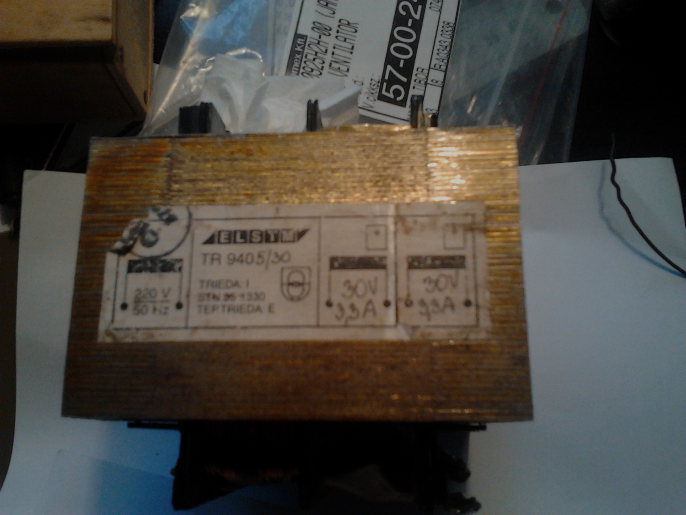

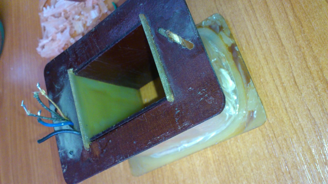

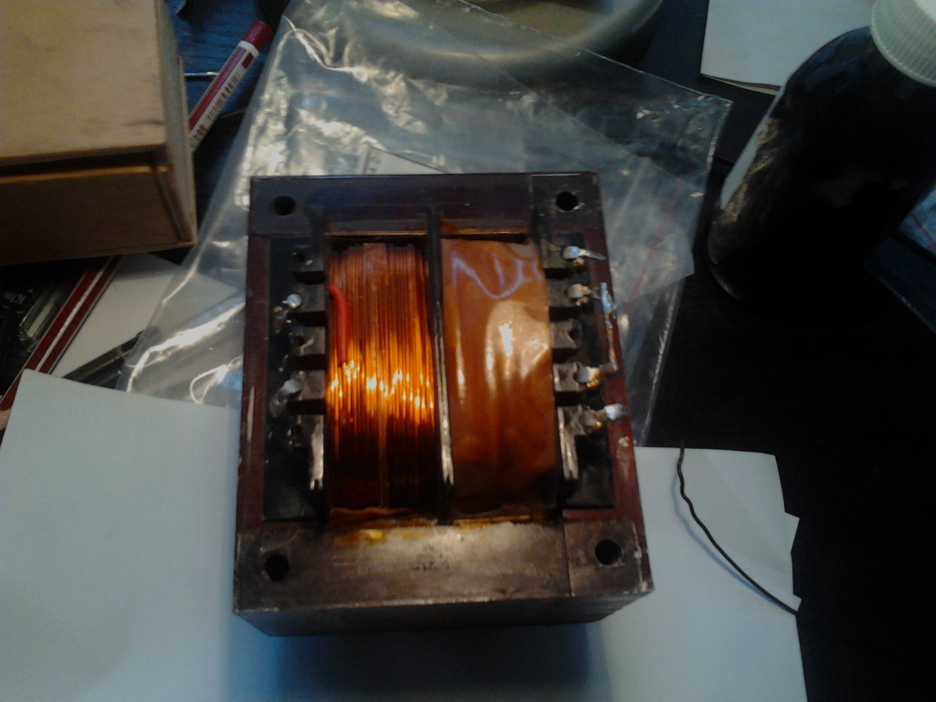

(#) djseed1 válasza ujfalusi hozzászólására (») Ápr 7, 2013 /
Úristen mennyi segítség, ez nagyon jó! Lényegében lehet hogy elcsúszott a két vasmagrész egymástól! Még arra is gondoltam hogy nem e lehet az a baj hogy a két csévetest felcserélődött!
CHZ: Egy kissé nemértem ezt a szétkötés dolgot! A primer tekercsek kivezetéseit el kellett vágni de az 10-10cm huzal végén van összekötve a kapcsolón! A két csévetest primer tekercsei nincsenek sorbakötve gyárilag mint pld a karácsonyfaégő, mindkét tekercsre egyenest megy a 220V!
Talán túl nagy hibát követtem el hogy szétszedtem, de nem csak arról a 8 menetről volt szó, hanem sok felesleges menet ami még rajta volt, előerősítőnek meg kivezérlésjezőnek a védelemnek, mindnek külön tekercsei voltak! Ezeket szedtem le hogy csak az maradjon ami nekem kell!
Ha más megoldás nincs akkor ezt hagyom a fenébe, van ithol egy másik hiperszil trafóm megfelelő kimeneti feszültséggel, de az gyengébb mint ez! Az orosz oldalakon olvastam, ez a trafó képes 500W-ot is teljesíteni, de lehet ez már áram alatt se lessz többé!

(#) CHZ válasza djseed1 hozzászólására (») Ápr 7, 2013 / 1
Ne add fel, működni kell ennek a trafónak, biztos vagyok benne, hogy nem a bevasalással okoztad a hibát.
„mindkét tekercsre egyenest megy a 220V!”
Ebben biztos vagy, hogy így is volt?
Mivel 2db csévére tekercselt trafód van, vasmag 1-1 oszlopára elhelyezve, a 230V feszültséget megosztva szokták feltekerni, egyik 115V és másik is. Ezek soros összekötésével kapcsolható 230V-ra. Te azt állítod , hogy eredetileg a két primer tekercs párhuzamosan volt kötve, ez is lehetséges (szokatlan megoldás) , ha ezek 230V-ra méretezettek, viszont ilyen összekötés esetén sem mindegy melyik kivezetéseket párhuzamosítod. Próbára cseréld fel az egyik cséve primer kivezetéseit. 230V-ra egy 60W 230V -os izzón keresztül kösd be, ha csak parázslik, akkor jól kötötted be. Ha összerakásnál a csévéket elfordítottad, felcserélted az is okoz problémát, de ez is korrigálható a primer tekercsek helyes bekötésével.

(#) djseed1 válasza CHZ hozzászólására (») Ápr 7, 2013 /
Igen biztos vagyok abban, hogy a tekercsek párhuzamosan voltak bekötve, nekem is ez volt a fúrcsa szétszedéskor!
Megpróbálom akkor, a vezetéket megcserélni, erre már én is gondoltam csak egy kicsit féltem, mert a 220-al nem szeretek játszan!
Nem adom fel, úgyis elindítom!

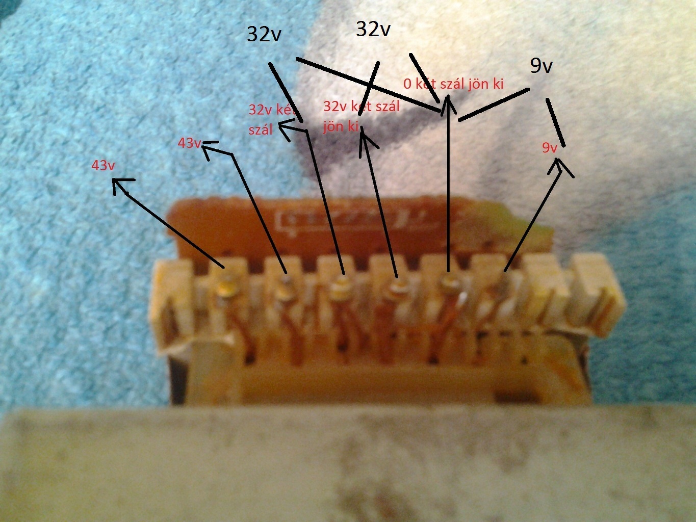

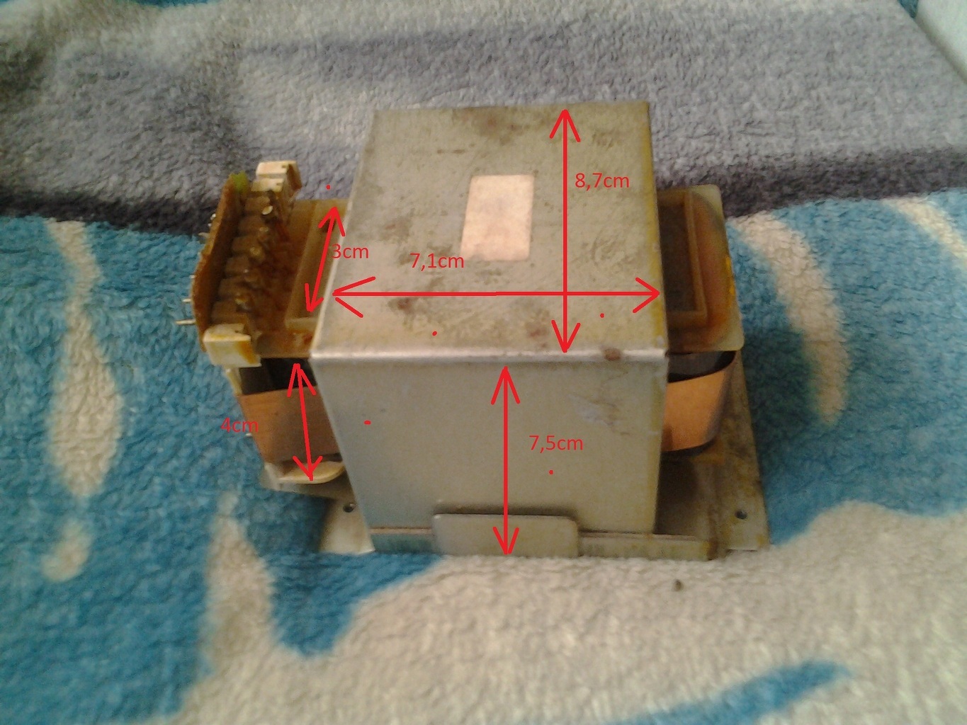

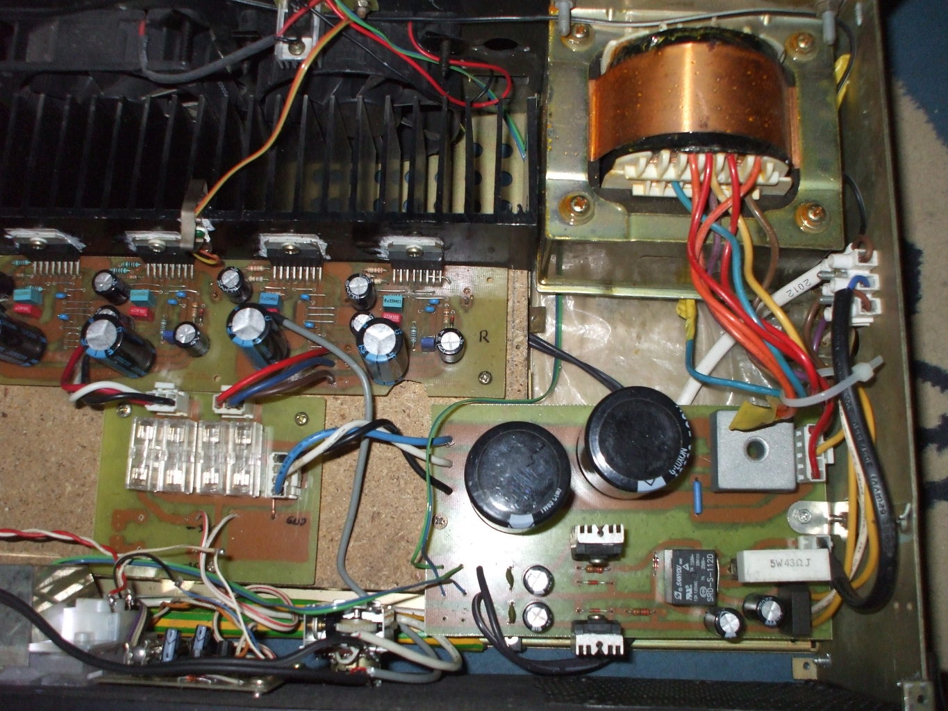

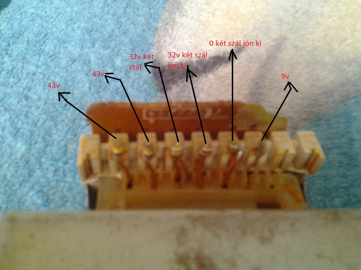

(#) at22 hozzászólása Ápr 7, 2013 /
Sziasztok! Hozzám került bontásra egy technics SU-V50 erősítő. Ki mentettem belőle a trafót a hátuljára ez volt írva 50/60hz 220v 420w. Az lenne a kérdésem, hogy elbírna 2db tda7294 hidat?
A szekunder 2x32v, 2x43v, 9v, a 32volton két szál jön ki mind kettőn. A huzal ránézésre 1,5 vagy nagyobb nincs toló mérőm nem tudom le mérni. A képen lehet látni milyen a mérete, a súlya 4kg.
A segítségeteket nagyon szépen köszönöm előre is.
A hozzászólás módosítva: Ápr 7, 2013

(#) djseed1 válasza at22 hozzászólására (») Ápr 8, 2013 /
A 2X32V-os kimenetét egyenirányítva, pufferelve kb +/-40V-ot kapsz! Ez a TDA7294 hídba kötésénél kicsit sok, mert ha egy 8ohmos hangfalat fogsz rákötni akkor azt az IC-k 4ohmnak fogják érzékelni, és melegedni fog nagyon! 40V-tól eleve melege lenne az IC-nek! Én személyem szerint a TDA7293-at ajánlanám hidalni, mert az 40V-on még elég tűrhetően melegszik! Igaz én bevettem vele a vonót de később kiderült hogy táphiba miatt!
Néztem a képet és látom van egy kimenet amelyik a 0-volt ahogy írtad! Nos ehez viszonyítva mértél 2X32V-ot?, mert bipoláris táp kell!
A hozzászólás módosítva: Ápr 8, 2013
(#) at22 válasza djseed1 hozzászólására (») Ápr 8, 2013 /
Szia! Először is köszönöm a segítséged. A képen látni, hogy hogy értem. Ha ez nem jó inkább szerzek egy másik trafót mert már a tda7294 hidakat legyártottam
(#) SZISZI86 válasza at22 hozzászólására (») Ápr 8, 2013 /
Nyugodtan csinálhatsz belőle tápot a végfoknak.Nekem is hasonló trafóval +/- 40V-rol megy a tda7294 híd gond nélkül. 4ohmos hangszóróval fog melegedni de az se vészes legalábbis nálam nem az.
(#) at22 válasza SZISZI86 hozzászólására (») Ápr 8, 2013 /
Hali! Köszi a segítséget. Pont ezt raktam össze én is Csak azt nem tudom még, hogy ez a trafó 2db hidat elbír-e majd.
2 hidat simán nézd a képeimet!
Megnéztem. Hasolló a te trafód is, Hány watt a tied? Ki tudod rendesen hajtani? Ja és még te mennyi puffert használsz? Bocsi a sok kérdésért. Igen tükröztem.
Ez a trafó egy Sansui rz3000 nevezetű erősítőből van.annak a hátoldalán 410 W szerepel.Ez is van vagy 4-4.5kg.
Puffernek 10.000µF tápoldalanként de igazság szerint megdupláznám mert két végfokot hajt.
Nekem kihajtásnál nem volt gond, öcsémnek van egy pár 8ohm/200W-os gyári hangfala azokkal gyönyörűen muzsikál full hangerőn is.
Ha van még kérdésed ne kímélj bármiben segítek.
