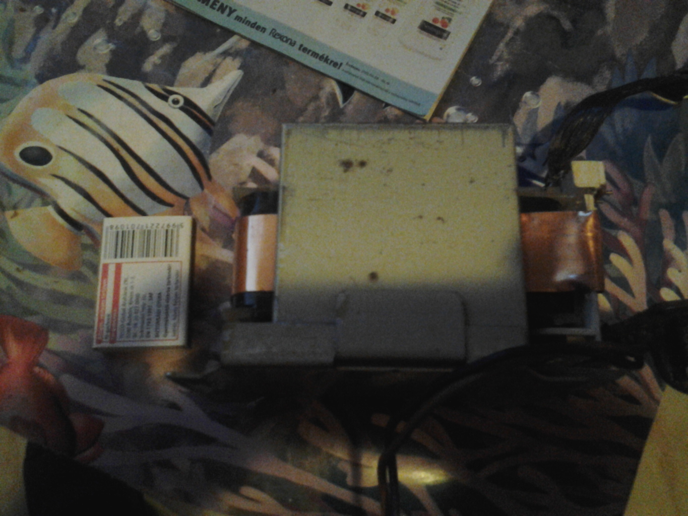

Sziasztok! Segítséget szeretnék kérni! Van egy orosz gyártmányú trafóm! Át szeretném tekerni, de nemtudom szétszedni! A képen látható meddig jutottam, de hogyan tovább?
(#) ujfalusi válasza djseed1 hozzászólására (») Ápr 5, 2013 /
Ez egy SU persil. Ha a bilincset levetted ketté kell jönnie. Ha nem finoman kell kalapáccsal kocogtatni és szét fog jönni.
(#) djseed1 válasza ujfalusi hozzászólására (») Ápr 5, 2013 /
Értem! Köszönöm a gyors választ! Megpróbálom! Na had szóljon!

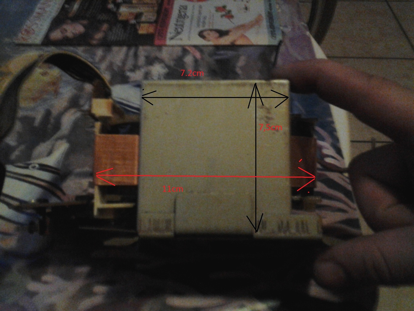

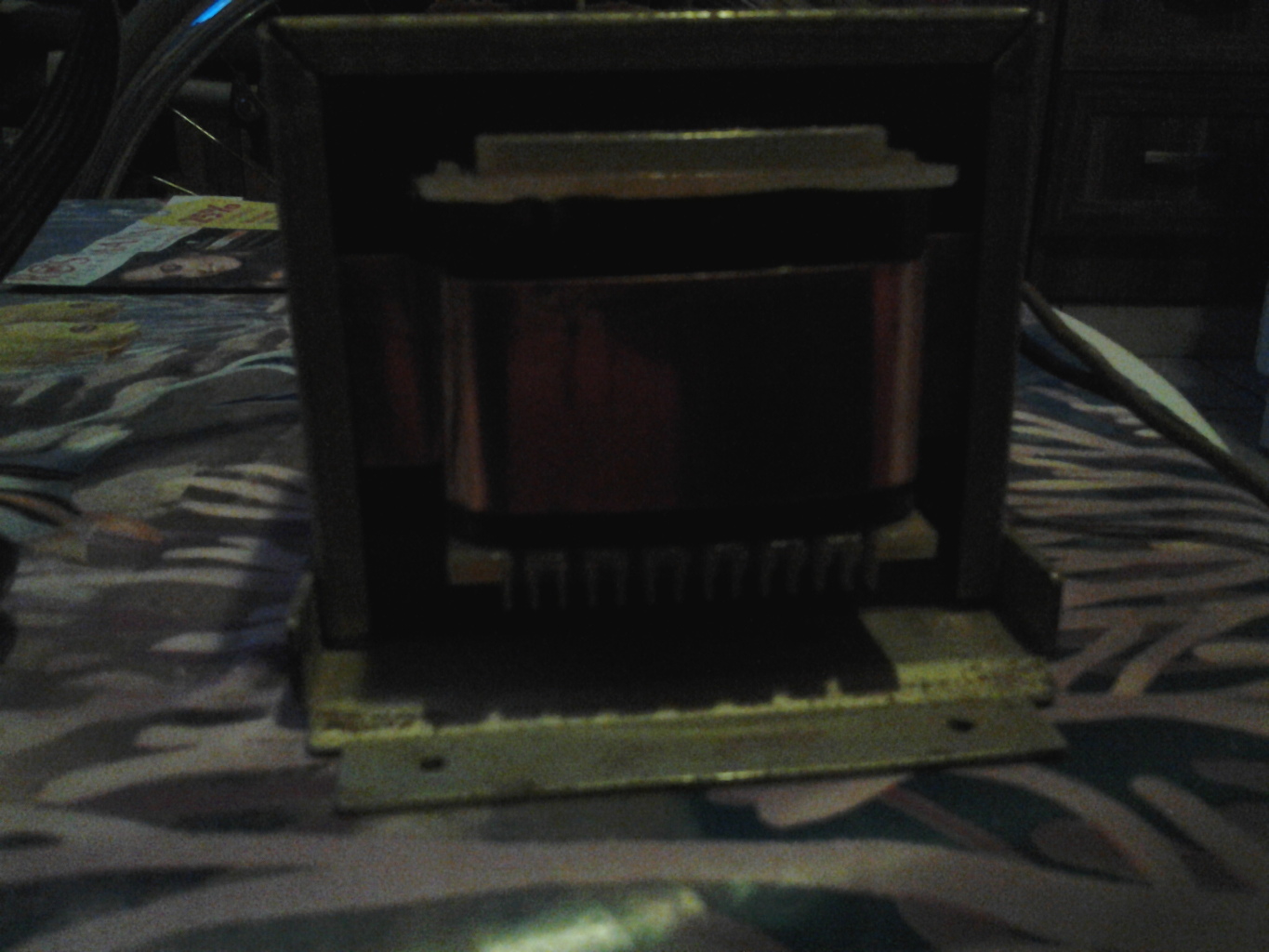

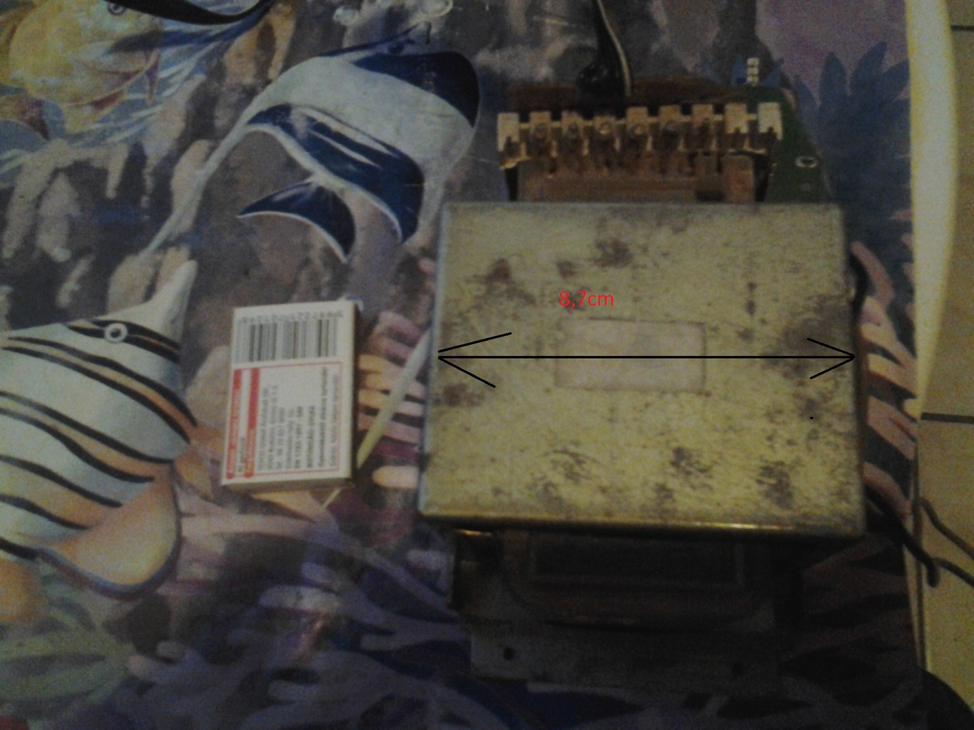

Sziasztok! Hozzám került egy roncs technics SU-V50 erősítő. Kimentettem belőle amit tudtam persze a főlényeg a trafó. Na a dobozra az volt írva, hogy 50/60hz 220v 420w. Az lenne a kérdésem tudhat ennyit ez a trafó? A méretek a képeken látható. A súlya 4kg.

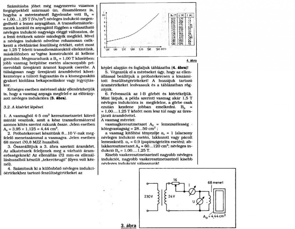

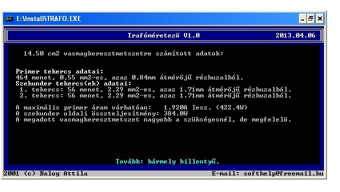

Átnézve az erősítő teljesítmény/torzítás görbéjét 50w felett hirtelen romlik. úgy, hogy alacsonyabb szek. feszt választok (kisebb teljesítmény) így tényleg felesleges csúcsra gerjeszteni a vasat, lemegyek 1,4T-ra. De a primer áram így is 2A körüli, de szerintem ez nem mind veszteség ennek a nagy része hatásos. 460 menettel, üresen milliamperek folynak, ha terheljük a szekundert akkor lesz 2A, de megvan a teljes hasznos teljesítményünk, a hálózatból 500w-ot vesz fel, 400W-ot ad le szekunderen. Találtam itt a fórumon egy cikket, ebben is olyan nagy áramok vannak (4.44cm2-en) mint Nálam , az utolsó mondatok pedig:"Kisebb vas keresztmetszetnél nagyobb névleges indukciót, nagyobb vas keresztmetszetnél kisebb névleges indukciót válasszunk!"
A hozzászólás módosítva: Ápr 6, 2013
(#) Ge Lee válasza pont hozzászólására (») Ápr 7, 2013 /
Már megmérted, 1,4T-nál 600mA körül van az áramfelvétel. Mivel ilyenkor nincs terhelve, ez mind veszteség. Terhelni pedig majd addig lehet amíg bírja a huzal, nagyobb terhelésnél nyilván leég.

(#) pont válasza Ge Lee hozzászólására (») Ápr 7, 2013 /
Akkor ha üresen 600mA 26V-on (N75)az 15W veszteség . 220V-on N460 ha marad a 600mA üresen akkor, ha úgy számolok ahogy mondod az 132W veszteség. Itt valamit nem értek a belinkelt cikkben 1T-nál üresen 1.3A folyik, egy 4.44cm2 magon, hogy lehetne azt használni, sehogy. Szerintem az induktív terhelést máshogy kell számolni. Kipróbálom aztán, majd javítom.

(#) erbe válasza pont hozzászólására (») Ápr 7, 2013 /
A gerjesztőáramot úgy kell számolni, hogy Amper*menet. Azaz az áram és menetszám szorzata állandó. Ha 230 V-hoz X menet tartozik, akkor az áram az áttétel arányában kevesebb. A primer-szekunder feszültség áttételének fordítottja.
