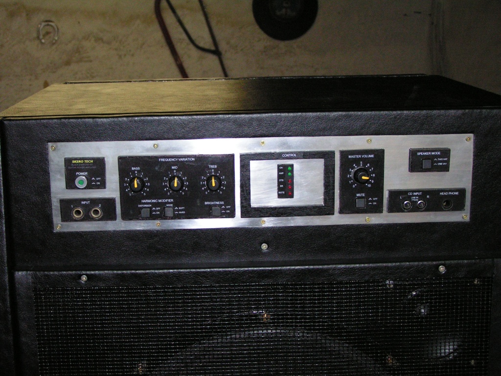

Szia! A 60V -al üzemelő előfok amit linkeltél és a hozzá tartozó 60 W -os végfokot megépítettem, én kellemesen csalódtam benne. Annak ellenére ,hogy szimpla tápos és kondenzátorral van a hangszóróhoz csatolva szépen muzsikált. TIP 142 és 147 -es végtranzisztorokat használtam benne. Nagy bordát raktam rá ,de az szinte semmit nem melegedett. Ha az mellett döntesz arra figyelj ,hogy a nyugalmi áram tranzisztora kerüljön a hűtőbordára a végtranyókkal.
Én is összeraktam próbanyákon, de a tesztelés még várat magára, mivel a végtranyók között lévő 2 0,47 ohmos 10 wattos (!) ellenállás felizzott és megsült, amint bedugtam.
Szóval át kéne néznem, hogy mit kötöttem el. Annyit még szeretnék róla kérdezni, hogy színpadra, közönség elé kiállnál vele?
Már szerepelt ilyen körülmények között! A két utolsó képen is látható ,DE arról szó sincs ,hogy én rá akarlak beszélni ,vannak ettől különb kapcsolások. Megépítettem ,szól hangosan és szépen nekem megfelel. Van egy videó amikor a teteje meg a hátlapja nem volt direkt felrakva és a haver nyúzta egy torzítópedálon keresztül gitárral. Bővebben: Link
Szép lett, gratulálok hozzá! Igazából azért építettem meg, mert volt hozzá szinte minden alkatrészem, és ki akartam próbálni, hogy milyen a hangja.
Voltak negatív tapasztalataim a legtöbb ember által istenített tda 7294-el, szóval ic-set nem nagyon akarok építeni, de pl. ez a 60 w-os végfok már elsőre megtetszett. Most eldőlt, hogy mindenképpen megépítem, és ha színpadra nem is viszem, mert találok valami jobbat, de legalább gyakorolni jó lesz.
Azért az IC-ket ne írd le ilyen könnyen, ajánlom neked az LM3886-ot, ami fényévekkel jobb a TDA7294-nél. Igaz az ára kicsit borsosabb ,de komolyan, kimérve és hangra is különb az előbb említettnél. Igaz ,az ekkora tokú monolit IC-ktől 30Wnál többet várni botorság (illetve lehet, csak az egekbe szökik az intermoduláció, tranziens intermoduláció, amiben az lm3886 például kimagaslóan alacsony értékeket produkál, a jelzett szintig), de pl hidalva, párhuzamosítva, egy egy IC-t "csak 30W-ig" igénybe véve nagyon szépen muzsikál. Én a gitár erősítőimbe csak a 3886-ot használom, ha megadja az ember a módját, azt a 10 alkatrészt minőségiből választja, akkor csodákra képes. Ellenállásnak 0,6W fémréteget szoktam betenni, csatolónak WIMA MKP-t, a visszacsatolás dc blokkolójába 10µF-es WIMA MKS4-est, ha kell több darabot...A pufferem meg EPCOS 4000uF, vagy 2x4000µF oldalanként (nem kell több,mert a tápfeszültség elnyomsi tényezője gyakorlatilag 100dB felett van, a 7294 jóval 20dB -el ez alatt kullog, egyszer tesztelésre és otthonra kis hangerőre csináltam egy 3886-ot oldalanként 1milifarád pufferrel, gyakorlatilag nagyon közel kellett hajolnom a 4 darab celestion v30-as lökővel szerelt ládához, hogy halljak tápfesz brummot), ez egy automatizálásban használatos elkó, 140 fokos, minden finomsággal, low esr, stb...EPCOS B41605 A nem invertáló kapcsolást szoktam megépíteni, megfűszerezve pár aprósággal, mint a hangszóró árammal arányos feszültség visszacsatolása (megnövelve a kimeneti ellenállást, áramgenerátorosabb lesz így a hangszóró hajtása, frekvenciafüggő damping stb..tudom nem tökéletes, de működik) persze épeszű keretek között kell használni, nem úgy ,mint a nagy gyártók cuccaiban, ilyen marshall pl ,ahol olyan ordenáré nagy kimeneti ellenállást lőnek be ezzel a visszacsatolással, hogy szegény hangszóró győzzön csak lengeni...Veszélyes is, mert gyakorlatilag bizonyos magas frekvenciáktól a hangszóró induktivitása miatt a kisebb frekvencián még negatív visszacsatolás már pozitívvá válik és jön az általad is említett rádió...(a rohadt hangszóró milyen jó induktivitás több MHz-en, egyszer egy gyönyörű 10MHz -es színuszt értem el így, rajzolni nem lehett volna szebbet. Bezzeg ,ha rádiót akarnék csinálni, tuti nem lenne jó a ferritem, vagy a tekercselés módja... ) Továbbá ennek nem "kell" hűtőtönk (ha akar az ember, tehet, hogy nyugodtabban aludjon), a hővédelme ennek jól működik. 4ohmról hajtották egyszer kopp hangerőn, ami azért csalt pár izzadtságcseppet a homlokomra, mert a tápfeszem 36V volt, bírta, nem recsegett, semmi anomália, természetesen csak 5 percig nyúzták így. Hosszabb távon tuti hallható lett volna már a hővédelem munkája, mert izzadt szegény rendesen. Szóval ne írd le az IC-ket, mert én ebben a teljesítmény kategóriában egyelőre nem találtam jobb optimumot. 30Wig zseniális, de utána is magasan a 7294 felett jár, csak meg kell adni a módját! Meg jó nyákot kell hozzá tervezni, ahol a földek rendesen el vannak szeparálva...de így is sokat offoltam, ha érdekelnek dolgok erről ,csak írj bátran! Sok sikert a tranyós építéséhez is! A hozzászólás módosítva: Dec 29, 2012

Ahogy érzed! Nekem bejött mindenre...zaj? Próbáltad már ezt a 3886-ot? Épp ezt ecseteltem, hogy 20dB -el jobb a tápfesz elnyomása, mint a 7294-nek, tehát ami a tápból jön, azt 10x jobban nyomja. A ládám 4 darab, egyenként majd 100dB/W/m érzékenységű hangszóróból áll, szerinted azon nem hallanám, ha valami zaj jönne egyébként, mármint alapzaj az IC-ből? Én megvallom nem hallom, de azt igen, ha pl egy mks kondenzátort kicserélek mkp-re a jelútban...Amúgy nem trógerkedek, a kedvedért megmutatom miket csinálok, nem a levegőbe beszélek! Amúgy csak tippet adtam, hogy tudsz egyszerűen és olcsón egy jó IC-set csinálni, ha gondolod,csinálj tranyósat, a Te döntésed! De azért is gondoltam ,mert ha egy egyszerű kapcsolás összerakásával gond van, akkor nem biztos, hogy egy összetettebb menne gond nélkül...Nem kételkedek persze a képességeidben! De az IC-sek "plug and play" dolgok. A nem tenném bele őket egy KOMOLY erősítőbe azért fájt...Nem azért, de tényleg. Csak 3 ilyen fejet kell most csinálnom, van akinek csak a tiszta csatorna tetszett, holott mint látszik a kezelő szerveken is, inkább a torzra van kiélezve. A zajzár áramkörömet is kedvelik ,volt aki a gyári csövesébe kért egyet belőle... meg egyet előfoknak rack-be is kell gyártanom, csak torz csatornát. Valószínűleg komolytalan embereknek készül, komolytalan hangszerekkel. Lukács Petának is bejött pl a magyar felirat rajta...Emellett csöveseim is vannak, meg hibrid is...Hát ez van. Most készül a következő generációs, mert túlléptem a "hibákon", amik ebben a kis félvezetősben voltak. Igaz, ez inkább amolyan rock-metál...arra jó lesz ez is... Zs.
