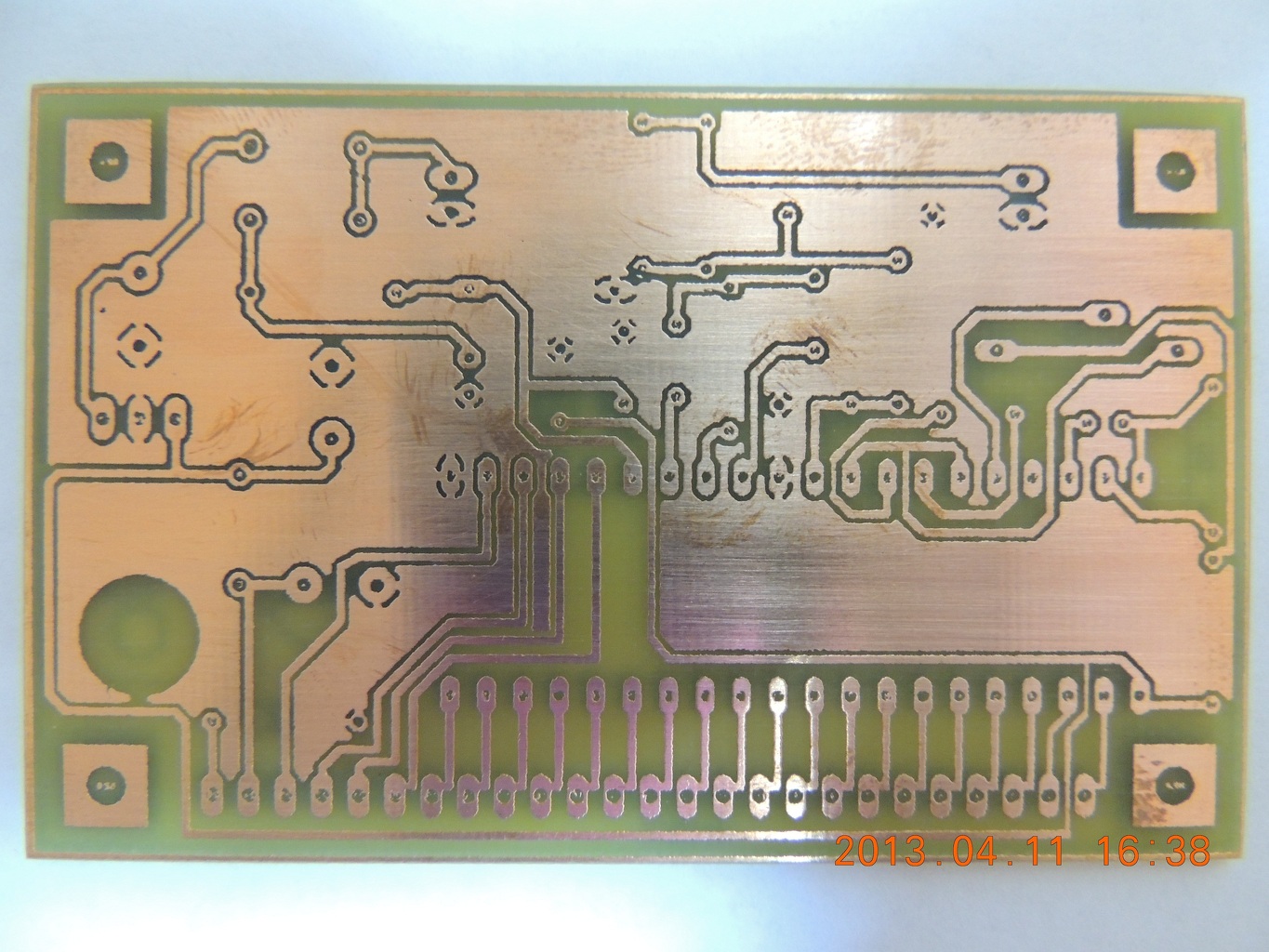

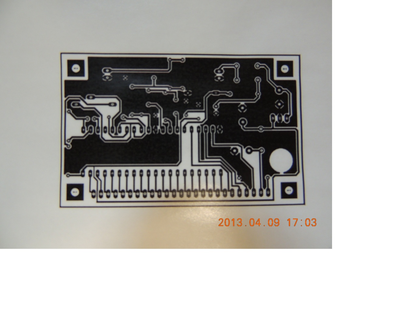

Hát grammot nem tudok de vignetta papír amit elviekben nálunk is lehet kapni és ha az öntapadós részt lehúzzuk róla akkor a megmaradt fényes papírra lehet nyomtatni a fóliát csak vigyázni kell mert némelyik papír annyira vékony hogy hamar begyűri a nyomtató. Este teszek fel pár képet ha sikerül. De a direkt nyomtatással is egész jó úton haladok festékem már talán lesz ami hamar megköt még a megfelelő nyomtatót kell megtalálnom hozzá.
Idézet: „mert némelyik papír annyira vékony hogy hamar begyűri a nyomtató.” Ilyet én is tudok (begyűretni a nyomtatóval a hordozópapírt). Én a kísérletezgetések során azt csináltam, hogy egy normál A4-es papírlap tetejéből levágtam kb. 3 centit, és az amúgy fölösleges öntapadós matricából egy kis csíkkal hozzáragasztottam az A4-es hordozópapír tetejéhez, mintegy befűzőszalagként. Így nem gyűrte be a nyomtató, és egész jó eredményt tudott ez így. Olyat is próbáltam, hogy egy egész A4-es papírlapot tettem alá, és fölül a kettőt hasonló módon összeragasztottam, ezzel meg az volt a baj, hogy a normál papír plusz a hordozó együtt már túl vastag volt, és nem tudta a nyomtató rendesen rámelegíteni a tonert, ezért egyes helyeken nem maradt rajta rendesen. Az egész öntapadós matrica hordozópapírja, mint technológia nagyon jó (gyönyörű szépen lejön a papír a végén), mindaddig, amíg a nyomtatód fedése rendben van, (nálam ez az 1-2 mm-es vezetékekig jó volt), és nem akarod a fedést javítani. Azt ugyanis a hordozópapírral nem igazán tudod, mivel egyáltalán nem nedvszívó a papír, és megfolyik a minta nagyon könnyen. A hozzászólás módosítva: Ápr 11, 2013
Én úgy értem el a legjobb eredményt hogy egy sima A4-es papír közepére ragasztó rollerral ráragasztottam a vignetta papírt és úgy szépen átvitte a nyomtató majd nyomtatás után finoman leválasztottam a rajzolatot tartalmazó papírt és a nyákra központosan ráigazítva ötször átküldtem a GMP laminálón 155 fokon és teljesen szép lett a minta és így csinálom a pozíció rajzot is.
Tettem fel pár képet a laminálással készült nyák lemezről.Annyi apró hibája lett neki ,hogy kicsit siettem a laminálással és a papír meggyűrődött mert nem rögzítettem elég jól.
Nagy a képek terjedelme tömörítve is nem tudom feltölteni hiába küszködök vele.Tud rá valki megoldást esetleg?
Paintba beimportálod, a képnek valamelyik sarkába raksz egy pöttyöt, akármelyik eszközzel ezután pedig elmented .JPG-ként. Ilyenkor a 3-8 MB-os fájlból lesz egy 100-200 KB-es.
Én meg tegnap az öntapadós papír hordozójára nyomtattam, egyszer engedtem át a laminálón oda -vissza 160 fokon és magától leesett a papír, hozzá se nyúltam és full tökéletes lett.
Én is arra nyomtatok de ha többször engedem át annál jobban áttapad a toner por. De ha összejön akkor most szereztem festéket a direkt nyomtatómba és a lamináló a múlté akkor mert egyből a nyákra nyomtatok.
