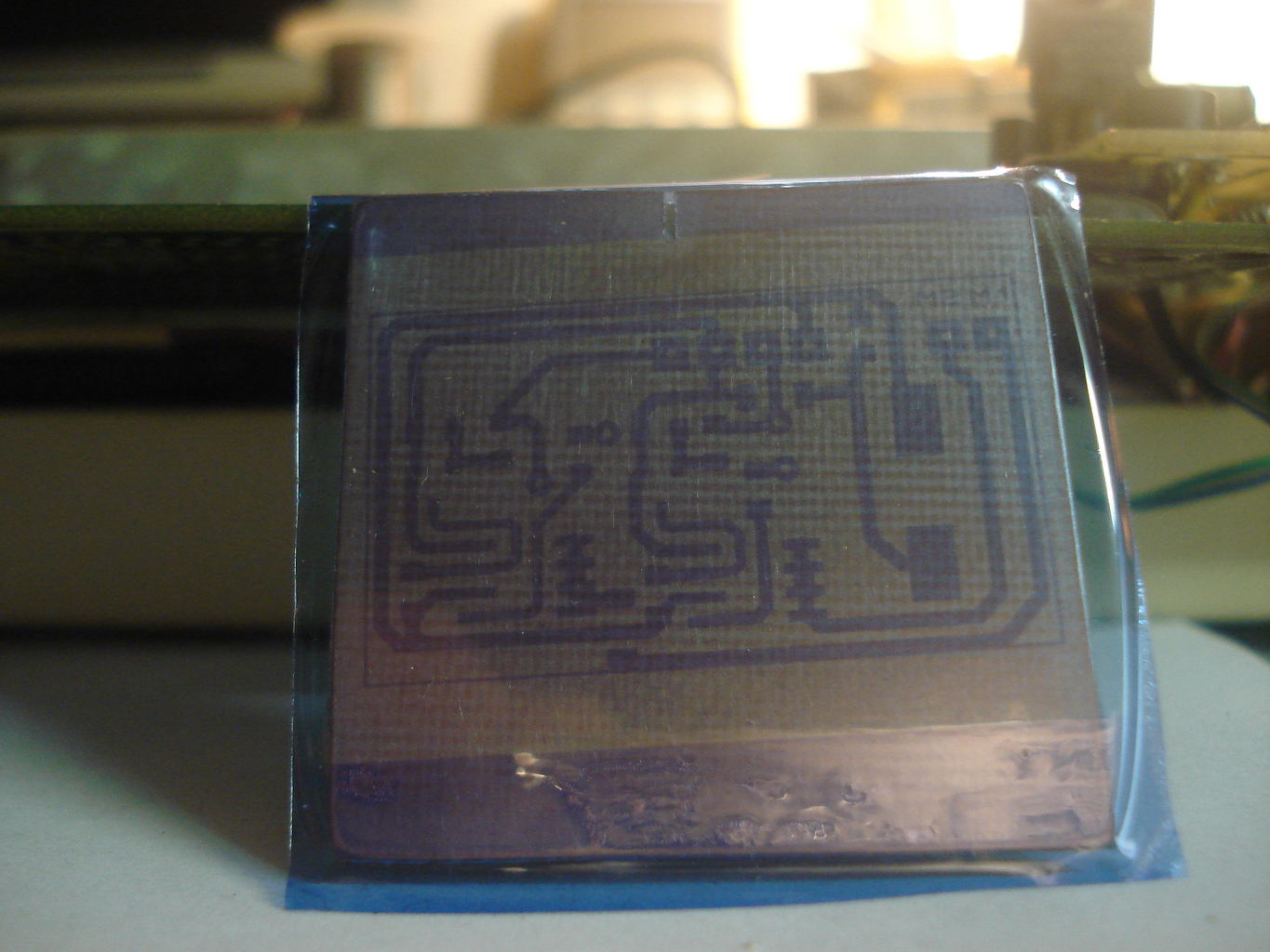

Szeretném megtanulni az otthoni DRY filmes nyákkészítést. "Végigolvasva" a topikot, (az "" arra vonatkozik, hogy csak az dry témára vonatkozó részt olvastam) elég sok leírást találtam, de igazából mindenki másra "esküszik", és ez eléggé megkeveri az embert.
Eddigi kísérleteim mind-mind kudarcba fulladtak, a maratásig még nem sikerült eljutnom. Valószínű, hogy már a nyomtatásnál elrontok mindent, mert a nyomat eléggé "átlátszó" (nem sötét fekete, fény felé tartva, szürkés), de a levilágítással is biztos tovább rontom a folyamatot.
Próbáltam sima papírra nyomtatni, írásvetítő fóliára, befújtam címkelemosóval, stb. A nyotató 1200dpi-s. Levilágításnak, az asszony arcszoliát használom (4 csöves). Próbáltam 30mp-től 10 percig, a levilágítást. A mosószódás áztatást, ecsetelést egy óra után mindig meguntam, és eztán jött a nitró, hogy lemossam az egész fóliát.
A kérdésem, kérésem az lenne, hogy valaki le tudná írni elejétől a végéig (a maratás nem fontos), hogy otthoni környezetben, hogy kell a dry filmes módszert alkalmazni?
Az "otthoni"-t, arra értem, hogy nem nyomdában, hanem otthon készül a rajzolat, valamilyen hordozóra (írásvetítő fólia, fénymásoló papír, vagy valami).
Ja, a videót már láttam egy párszor, de sajna nem segített.
(#) pjg válasza szitko hozzászólására (») Ápr 8, 2013 /
Röviden.
Pauszra nyomtatok.
4 csövessel 25-30 cm-ről 30 másodpercig világítom.
Ezután lehúzom! a védőfóliát!
1% oldatban előhívom
Jól leöblítem, majd még 5 percig megvilágítom.

(#) mate_x válasza szitko hozzászólására (») Ápr 8, 2013 /
Az előhívás utáni világítás megerősíti a megmaradt rajzolatot
Próbáld ki, hogy egy dunsztosüvegbe raksz egy nitrohigítós papírzsepit és az üveg széléhez simítod a pauszt úgy hogy a festékes fele nézzen befele. Hagyd benne pár percet, és ettől jobban meg fog feketedni. Szerintem túl sokáig is világítasz, próbáld meg mondjuk 25 cm-erről 15-20 másodpercet.
(#) szitko válasza mate_x hozzászólására (») Ápr 8, 2013 /
A dunsztos üveges módszert is próbáltam, igaz nem pausszal, hanem sima papírral. A levilágítási időt is próbáltam változtatni, de nálam a levilágítás után, nem szokott látszani a rajzolat, vagy csak nagyon halványan. Már arra is gondoltam hátha a helységben lévő neon világítás zavar be, (az is sugároz UV-t, nem is keveset) ezért felszereltem egy sima égőt, de így se sikerült.
Most keresek pauszt, és megpróbálom azzal.

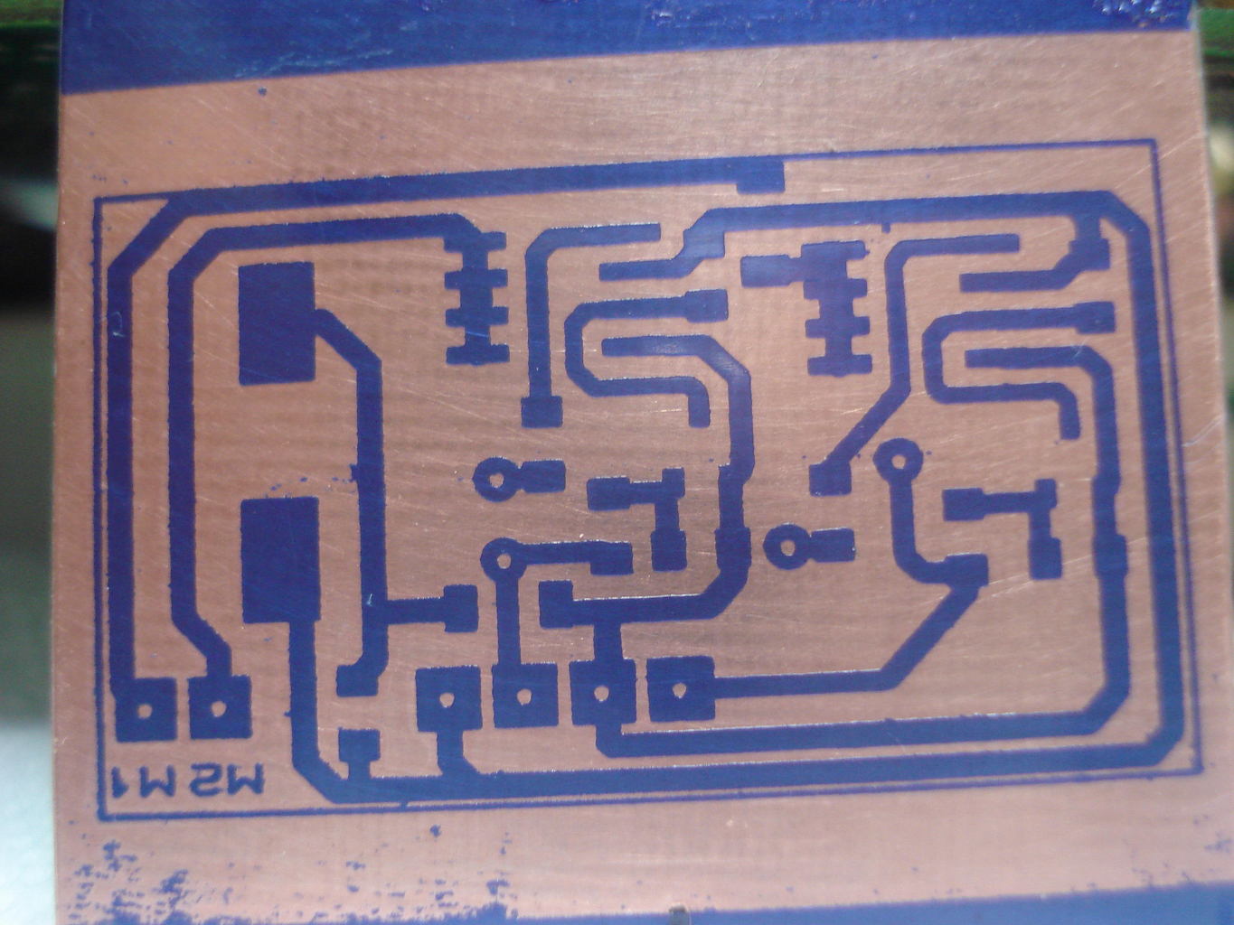

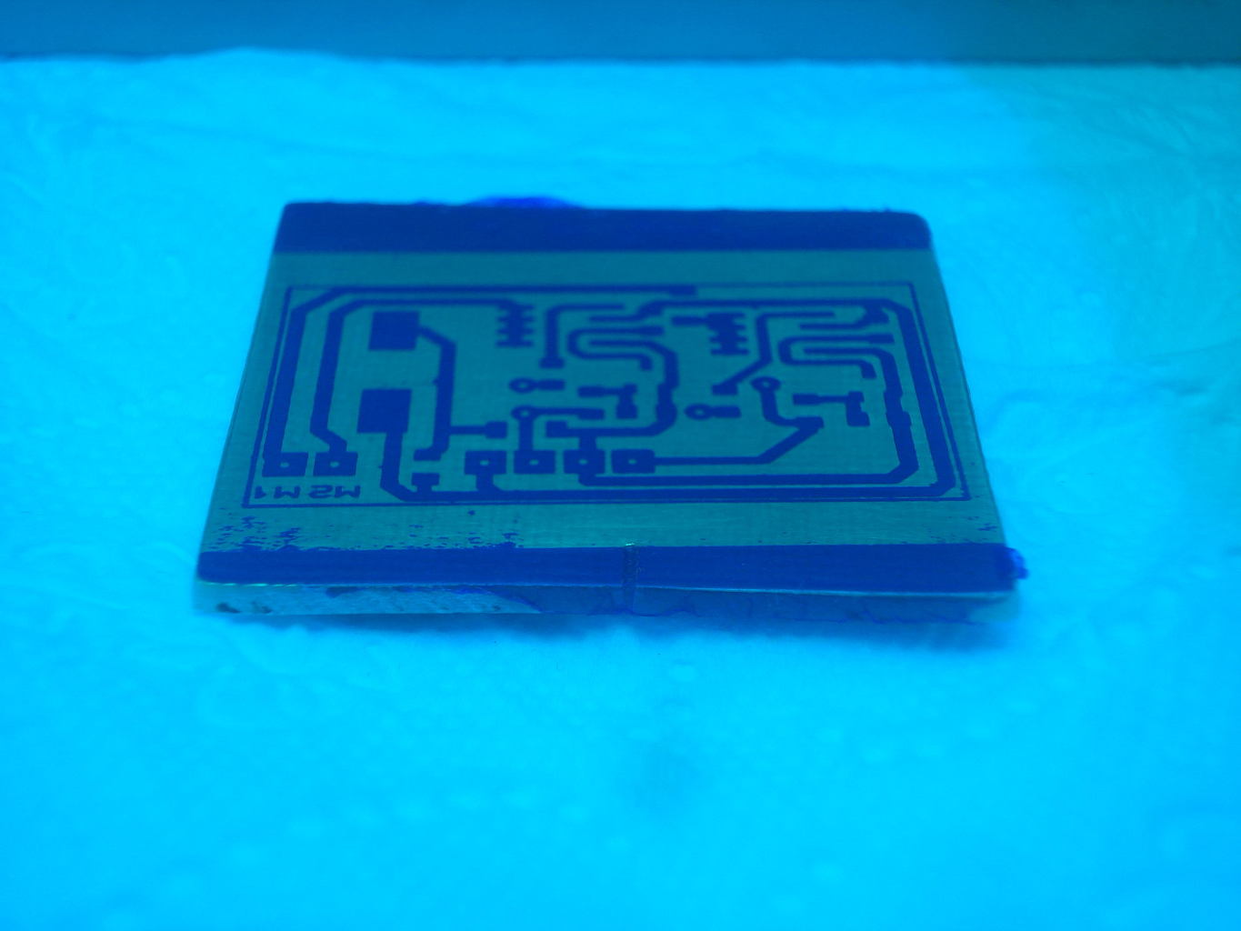

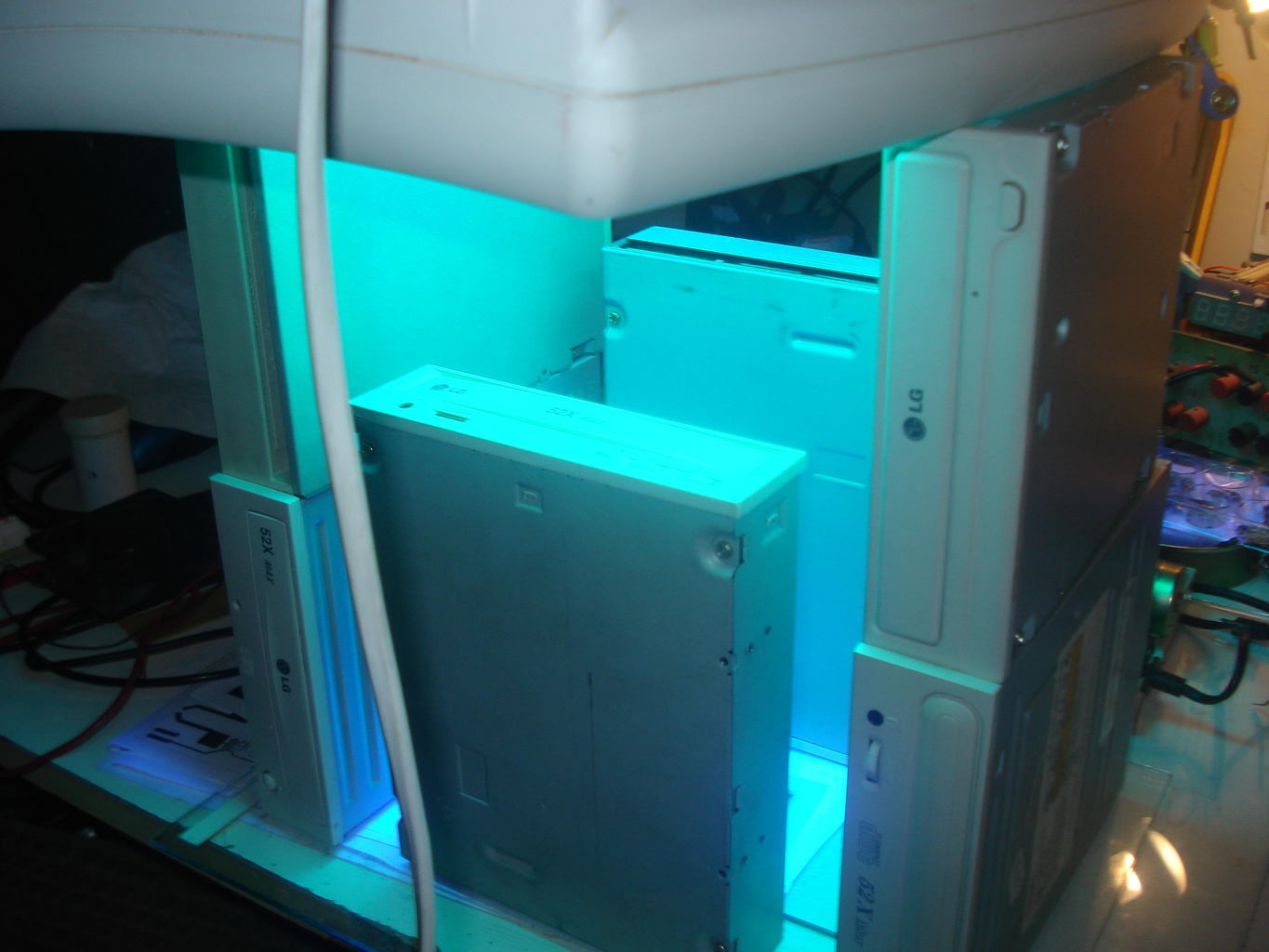

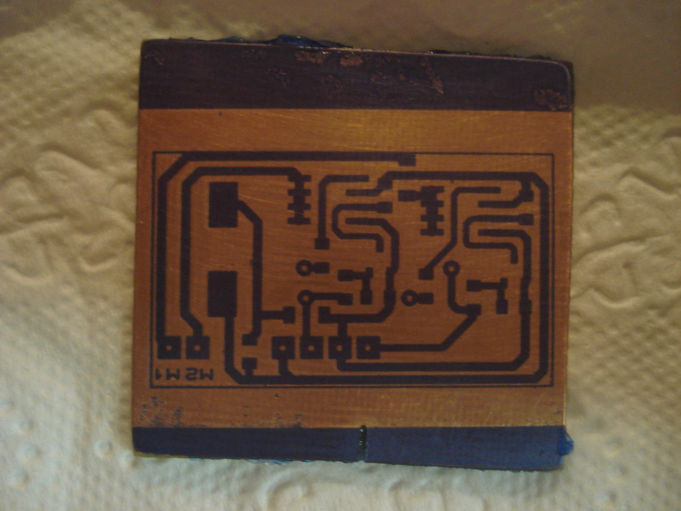

Sikrült!
pjg, mate_x, nagyon-nagyon szépen köszönöm!!! Örök hála...
Úgy tűnik, hogy kis lépésekkel, de elindultam a dry filmes technológia útján. A rengeteg kudarc után, már épp ideje volt ez a kis siker.
Találtam itthon kb. 30 éves pausztekercset, és a dunsztosüveges/nitrós megoldással, kb. 45mp-es levilágítással sikerült. Az eredmény, a képeken.
Még nem tökéletes, de majd belejövök.
(levill=levilágító készülék (Hi-Tech), vill_u= levilágítás után, 3=előhívás után, ......)
Na! Örülök, hogy sikerült.
De jó az a levilágító állvány. Nekem is van jó pár db. CD meghajtóm. Majd építek ilyet én is.
(#) szitko válasza pjg hozzászólására (») Ápr 8, 2013 /
A zasszony megölne ha szétszedném az arcszoliját, és ez tűnt a legpraktikusabbnak.
