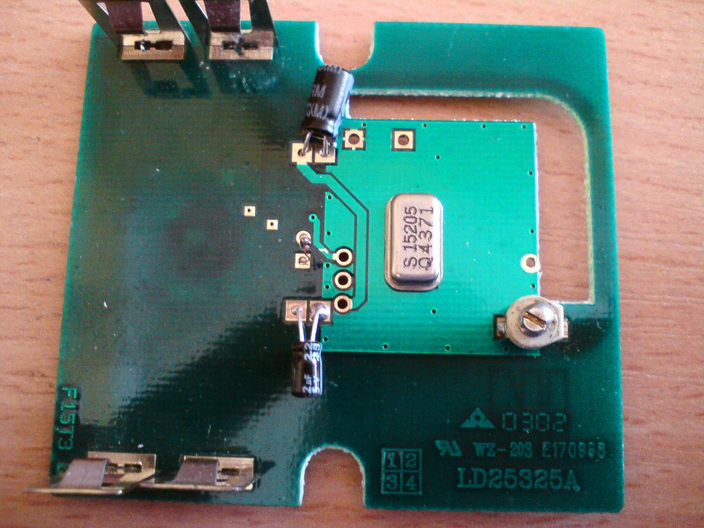

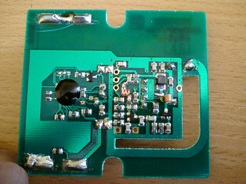

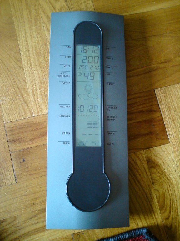

Van egy ilyen időjárás figyelő állomásom,úgy néz ki tönkrement az időjárás figyelőbe a külső hőmérséklet jeladó.
Vajon hol lehet vásárolni ilyent, vagy hol lehetne meg javíttatni?
(#) zolika60 válasza pumpa hozzászólására (») Ápr 23, 2012 /
Szerintem neked kell megjavítani. A panel másik oldaláról is tennél fel képet? Hátha tudok valami okosat írni. Vagy ha én nem valaki más.
(#) pumpa válasza zolika60 hozzászólására (») Ápr 23, 2012 /
Mindjárt lefényképezem.
Csináltam pár képet.
Ezzel sok mindent nem lehet tenni azon kívül, hogy megméred megkapja-e az IC a tápfeszt, meg a tranzisztort ellenőrizni működik-e. Nem olyanra van csinálva, hogy javítani lehessen. :no:
Megmértem az IC megkapja a tápfeszt, az SMD tranzisztort sajna nem ismerem.
Úgy néz ki a dolog, hogy amikor rá rakom a tápfeszt, felurik az ampermérő1-15mA-ra és kb. 3-5másodperc múlva visszamegy 0-ra, majd eltelik 3-5másodperc és ismét vesz fel áramot, de csak 1ma-ig látom, majd megint visszamegy 0-ra. A vevő részén, a kijelzőn nem mutat semmit.
Az a probléma, hogy nem tudhatjuk melyik oldalon van a hiba. Mert lehet a beltéri vevő részén is.
Az is lehet, habár a többi beltéri funkciója szerintem jól működik. (óra,Beltéri hőmérséklet, min.-max. páratartalom mérő, grafikon.)
A vevő részétől ezek függetlenek.

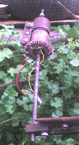

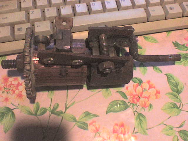

(#) Iszkakof István hozzászólása Jún 12, 2012 / 1

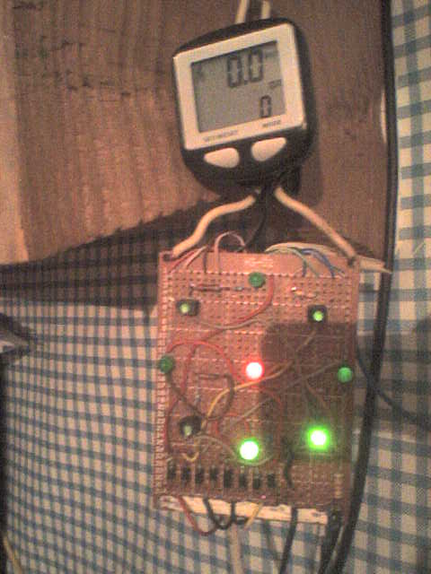

Megépítettem én is, az én szélirány- és szélerősségmérőmet. Néhány lehetőséget kipróbáltam CD meghajtóból guberált Hall szenzorral, de nem sikerült úgy, ahogy szerettem volna. Fáradtak a szenzorok. Az ötödik parancsot már megtagadták. Szélirányjelző márpedig kell, és a nálunk szabvány traktor önindító motorjának a kollektorhengerét használtam fel. Bosszúságomra, egy nem a legegészségesebbet, mert fel volt valamikor hevítve túlságosan. Ebből kifolyólag több led is világit, de legjobban az, amelyiknek tényleg kell. Öt vezetéken jön le a 16 információ. Váltó árammal táplálom a készüléket. Az is igaz, hogy 16 diódára és kilenc ledre volt szükségem. A nyolceres UTP kábelen jön le az anemométer információja is a beltéri egységhez.
Mellékelek néhány képet.

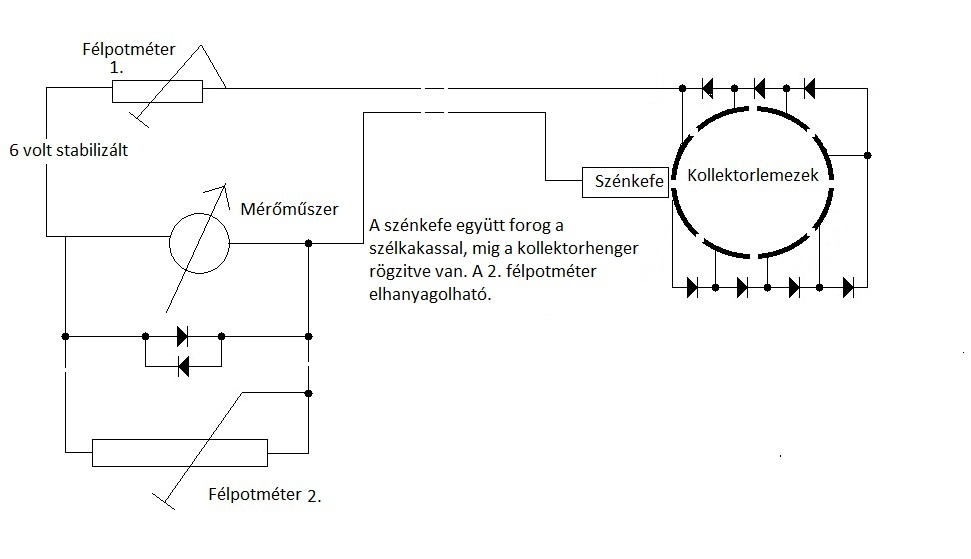

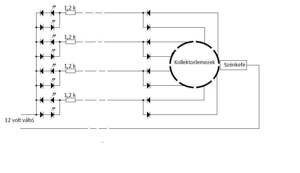

Az eddigi munkám eredménye már nem tetszik. Másat fogok készíteni. A terv az, hogy nyolc kollektorlemez összekötve sorosan nyolc diódával. Minden dióda után valamennyit esik a feszültség. Ezt a feszültségesést egy analóg mérőműszer méri és a skálán az égtájak és a melléktájak lesznek feltüntetve. Rajzot is készíthetek, de amíg nem próbálom ki, nem teszem fel, csak ha kéred.

Íme itt a kapcsolási rajz. A diódák típusát nem tüntettem fel. Lehet akármilyen csak nem zener. Vigyázz, a kollektorhenger ne legyen megpörkölődve, mert akkor több led is fog égni. Az se túl nagy baj, mert ami fontos, erősebben világit. Továbbra is maradunk beszélő viszonyban, csak kérdezz, ha valahol elakadsz.
Jó munkát !
(#) Rumcájsz válasza Iszkakof István hozzászólására (») Dec 28, 2012 / 1
A motoros, szénkefés konstrukciókat felejteni kellene már, a tüzet, és a kőbaltát rég felfedezték!
A LED-es kapcsolásnál érdemes elgondolkodni reed relén vagy HALL generátoron.
Megjegyzem, ezzel a megoldással csak a pillanatnyi szélirányt lehet hozzávetőlegesen megállapítani, ami egy lakott terület esetén igen zavaróan fog hatni, ugyanis sokszor "körbefordul" a szélkakas az épületekről visszaverődő ellenirányú széllökések miatt.
Aki egy kicsit is komolyan akar ezekkel foglalkozni, annak az elektronikában kell jártasnak lennie mert hatalmas csalódás lesz a kezdetleges ős-szélkakas!
Igen, elektronika, mikrokontroller. E nélkül nagyon körülményes az ÁTLAGOLÁS ami a fenti körbeforgásra, imbolygásra az egyetlen egy megoldás!

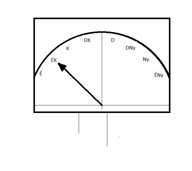

Ez az egyik lehetőség. A másik az, hogy megrendelem, kifizetem. A szakemberek elhozzák és telepítik. Pár ezer, vagy pár tízezer euró egy minimálbérrel fizetett köztisztviselőnek meg se kottyan. A szakik felszerelnek egy olyan készüléket amit lehar fórumtárs feltett december 21-én itt . Minden kész, mindenki jól járt, főleg az eladó. Ránézek a PC monitorára és látom kelet-délkelet irányból fúj a szél 7,68 km/h sebességgel, a szélgenerátorom 23 százalékkal termel. Ekkor én hátradőlök és elégedetten megállapítom, ez a befektetés tényleg megérte !
(#) sziriusz válasza Rumcájsz hozzászólására (») Jan 1, 2013 /
BUÉK minden fórumot olvasónak!
Nekem meg azt mondta az ismerősöm, hogy a fórum azért jó, mert itt nem téma a résztvevők anyagi és szellemi lehetősége, ezt a témát itt elkerülik.
Magamról viszont beszélhetek. Én leragadtam félvezetők terén a tranzisztor, tirisztor szinten, de azokkal jól bánok. Ha valamit barkácsolok, gyakran befolyásolja a munkám a meglévő anyag és tudás. Ha elkészül, akkor működik, és értek hozzá, tudom karbantartani, javítani. Ha kell pl. nagyobb elektronikai tudás, tudom melyik fiatalhoz forduljak, aki segít és nem nevet ki, mert jól tudja milyen általa nem megoldható témában kereshet meg.
Mindezt azért írom, mert mint szélgépes elgondolkodtam ezen a szélirány jelzőn, hogy én miként készíteném el. Még egy skicc is van róla. De nem akarom ezt a figurát senkire rálőcsölni, csak egyszer lehetőségként megmutatni. Ja, és a legprofibb széljelzőt műholdas kapcsolattal (mert a kertem messze van), nem fogom megcsinálni (ez lazán verné pedig a szerkentyűd), sem megvenni.
