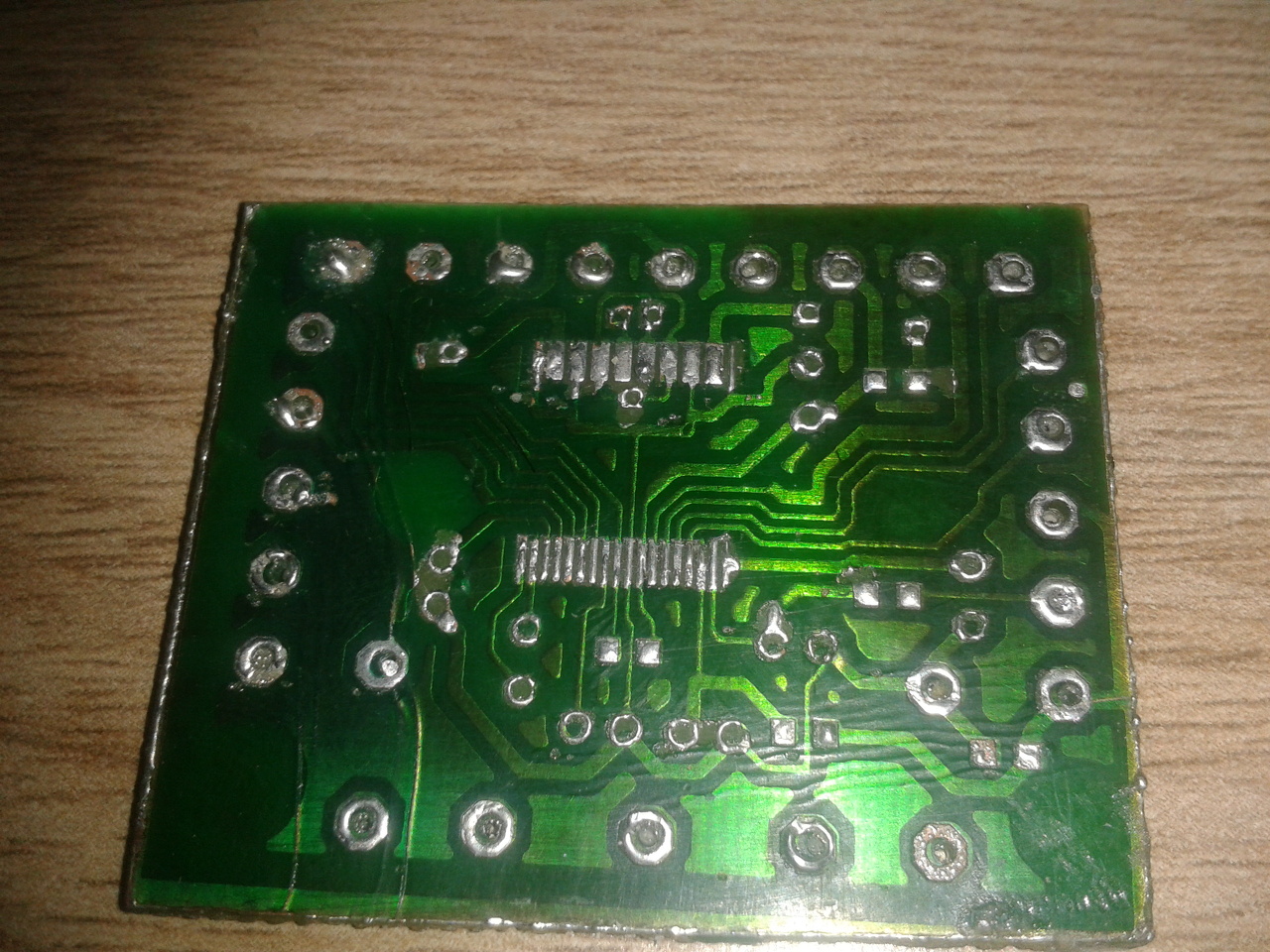

(#) kaqkk válasza eyess hozzászólására (») Ápr 14, 2013 /
A vizi ónozás nem tüzi ónozás ... Én nem evvel kísérletezek normál olvadáspontú ónt akarok felvinni a forrmaszkos panelra , de az első próbák elég biztatóak

(#) eyess válasza kaqkk hozzászólására (») Ápr 15, 2013 /
Értem , akkor ezek szerint én nem tudtam jól .És a bemutatott nyákod az gondolom nem úgy készült ahogy én leírtam , vagy talán kipróbáltad hátha ?

(#) kaqkk válasza eyess hozzászólására (») Ápr 15, 2013 /
Nem úgy próbáltam ez teljesen más technológia (nekem az a megoldás drága, és nem megfelelő!)Mint már írtam ez Szelektív tüzión

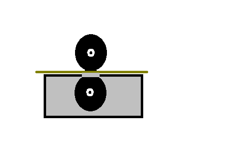

Én sem szoktam mindig használni , csak néha.
Viszont nekem tervbe van régóta egy ónozó gépezet A4 es méreti tudna ónozni.
Csak egyenlőre áll a projekt idő hiány miatt.
Annyit tudnék róla mondani , hogy egy lamináló lenne átalakítva .Két henger alatt ón tartály a hengerek a felmelegített ón felhordanák a nyák felületre , és közbe a nyák áthalad a hengerek között.Csak egyenlőre nincs rá időm.Persze más hengerek vannak bele szerelve.
Még nincs olyan formába , hogy bemutatható legyen össze vissza darabokba van még.
A lamináló 500W teljesítményű ami az ón felmelegítéséhez bőven elegendő .Ezzel akár hagyományos forrasztó cint is fellehet majd vinni a nyákra terveim szerint.
Sok elméleti tervezés van még hátra ami majd oda vezet , hogy gyakorlatban is működjön.
PL addig nem szabad , hogy forogjanak a hengerek amíg az ón a tartályban el nem olvad , hogy a hengerek forogni tudjanak illetve feltudják hordani a nyákra az ónt .Attól nem félek hogy túl vastag lenne a nyákon a felhordott ón réteg mivel a hengerek közt csak annyi tudna megmaradni ami éppen a nyákon is meg tud maradni a többi vissza tér a tartályba.
Röviden ennyi lenne .Kb úgy tudnám a működését leírni , hogy régen , de lehet , hogy lehet még most is kapni fal festéskor használatos minta felhordó gumi hengerrel ellátott készülék nem tudom ismerős e.
Na ez hasonló lenne csak két henger + tartály .
(#) Doky586 válasza eyess hozzászólására (») Ápr 15, 2013 /
nem ilyen a működési elve? (az ónozódnak)
(#) eyess válasza Doky586 hozzászólására (») Ápr 15, 2013 /
Nem mert ez a hullám forrasztás elve , amit feltettél a felhordás pedig pumpa , vagy talán fogaskerekes melyik milyen.Az enyém nagy vonalakban ilyen lenne.
nagyon-nagyon régen (ezért a részleteire nem emlékszem) használtam egy olyat hogy a szokásoshoz képest inverz fotózás után gyalvanikusan vittük fel az ónt, majd speciális vegyszerben (ami az ónt nem bántotta csak a rezet marta le) előállt a kész ónozott nyák.
