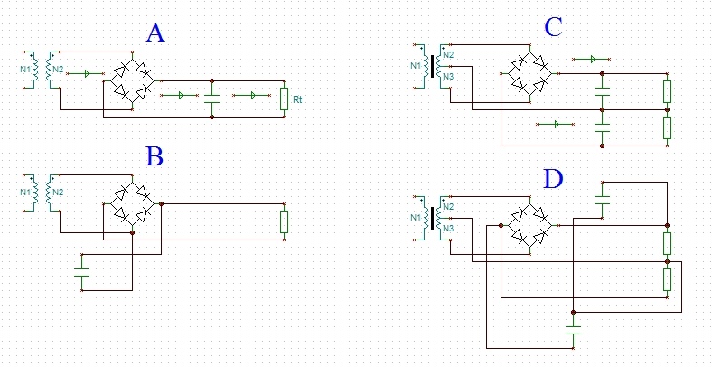

A képekből nem tudtam mindent kihámozni, de ha a kész nyák egyezik a nyáktervvel (lay-al), akkor megvan a hiba oka. A 2. FET (nyákon 1-4 balról jobbra) nem kap vezérlőjelet. A gate trafó tekercsének (sec2) egyik vége rámegy a gate-re, a másik vége viszont nem a source-ra megy, hanem a 3. FET source-ára. Ezen kívül több (tervezési) hiba is van még, de először ennek járj utána. Illetve nézd még meg hogy mekkora ellenállás van az IC 6-os lábán, mert ott 3,9k-nak kellene lenni, de a nyákterven 39k van, a képeken viszont nem látni.
Igen, már amúgy teljesen máshogy van a trafónak a vezérlése, mint a rajzon. Mivel a végén amíg be nem indult (próbatáppal) összevissza kötözgettem sehogy se volt jó és azért van már szana szét forrasztva és felválva. Amúgy az 3.9k csak jól rá kell nagyítani és akkor megjelenik a pötty a 3as és a 9es között. SZerintem a vezérlés az megfelelő, mivel addig addig csináltam elindultam szép óvatosan tekercsről tekercsre és indítottam a gate-ekre a jelet és végül úgy lett tök jó hogy a 2-3 as FET-4.7 ohmos ellenállásait fel kellett cseréljem. tehát 1-3-2-4 a sorrend, ha belról jobbra számozva olvasnánk a FET-eket (fényképen felülről nézve). De tényleg a vezérlő jel megfelelő. Többször is átnéztem.
Ha azokat felcseréled akkor sem jó, csak ha újra van tekerve a trafó és teljesen máshol vannak a kivezetések mint a nyákterven. Valami oka biztos volt hogy nagy áramot vett fel üresen.
Egyik puffer bekötése sem jó, sem a primeré, sem a szekunderé, sem a segédtápé. Hogy miért azt majd lerajzolom. A főtrafó és az egyik gate fóliája szorosan egymás mellett megy ráadásul hosszan, ez sem jó. A BD-khez menő földfóliát nem az IC-n keresztüli nagy kunkorral kell elvinni, hanem közvetlenül a puffertől (mondjuk ez megoldható egy fólia átvágással és átkötéssel).

A pufferekről. Ahhoz, hogy a kondenzátorok elláthassák a feladatukat az A ábra szerint kell bekötni őket. Tehát a trafó szekunder feszültsége a diódákon keresztül megjelenik a kondin, majd innét megy tovább a terhelésre (ami lehet bármi, vezérlés stb.). A nyákodon a B ábra szerint van bekötve, vagyis rosszul. Ez igaz a primer pufferre is, annak a bekötése is csak részben jó. A szekunder oldalon ugyanez a helyzet, annak a C ábra szerint kellene kinézni, a nyákodon viszont a D ábra szerint néz ki.
Vagyis, a kondira rámegyünk két vezetékkel, majd a kondiról elmegyünk két vezetékkel. A Sprague-nek van ( volt? ) ilyen kondija. Négy kivezetése van.

Hiába nézegem, nem értem valóban így lenne bekötve a kondipark? Én megfelelőnek találom.

Na jó, szabad a gazda! Nem találom a hibámat. Elvileg nekem A és B jelű ábrát kéne szemléljem a primer kondiknál. Az van hogy az AC-AC az megfelelően a gratzre csatlakozik, és nem pedig mellette az egyik primer kondihoz. Átnézem a szekunder oldali diódáknál is megfelelően egyenirányítva van és csak az így egyenirányított áram tovább halad a sorba köttött kondikra( de vagyük úgy hogy oldalanként nem 4-4 van hanem csak 1-1). Nem vélem felfedezni a C-D ábrádon lerajzolt kapcsolást a nyákon.
Mellesleg, nem tudom de a C és a D ábrázolásod szerintem 1 és ugyan az. A hozzászólás módosítva: Jan 3, 2013
A nyáktervedet a módosításokkal tedd már fel és átnézzük rendesen mert a képekről nehéz elmenni. |
