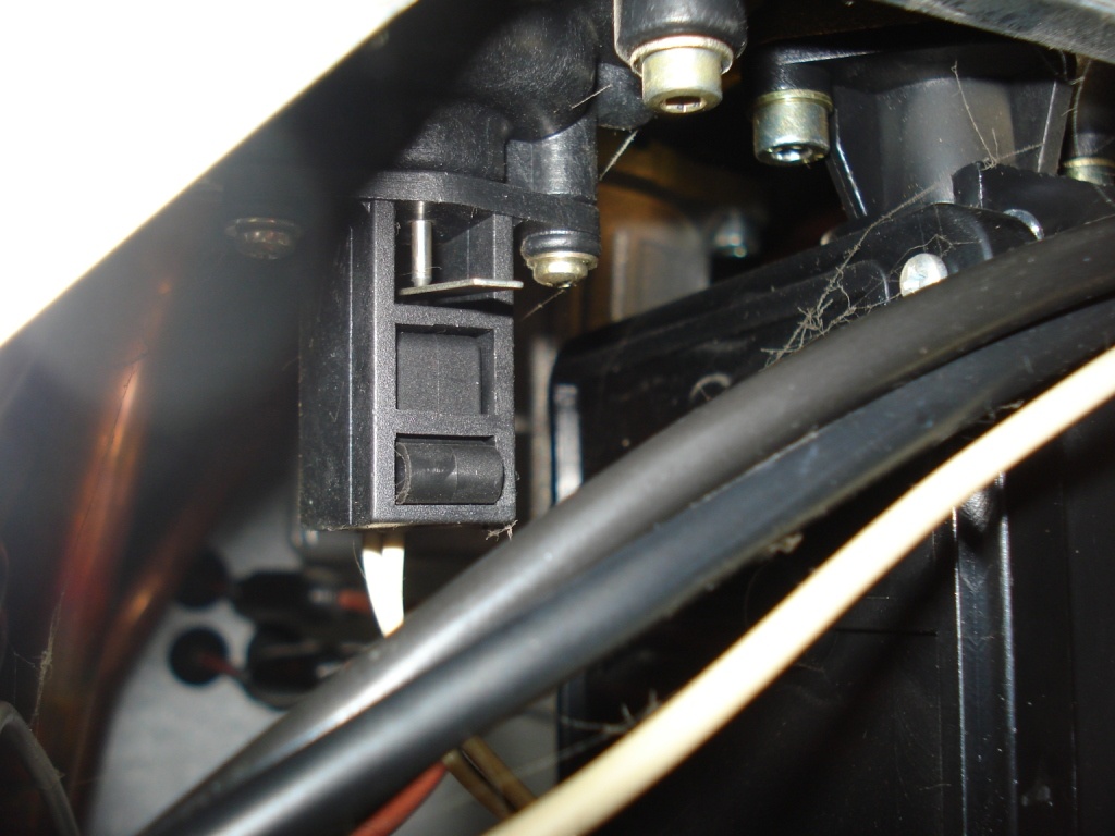

Szia VIM!
Mivel nekem is e csodálatos Immergas kazánom van, ezért a feltett képeid alapján alaposan utánajártam a kazánom működésének. (Azért jó sok időmbe tellett.) A mikrokapcsoló rudazata nálam úgy működik, hogy:
-HMV készítésekor a befejezéskor a kazán leáll, de az utókeringtetés még megy ca. 2 percig (megálláskor a rudazat beesik, majd az utókeringtetés hatására újra kinn van)
-Fűtési víz készítésekor a befejezéskor a kazán leáll, vele együtt az utókeringtetés is, mivel a rudazat kinn van, vagyis inkább kinn akad. (Ha kézzel eltolom, az utókeringtetés már működik.)
Amit nem értek: A HMV készítésekor rendesen működik, de a fűtési körnél már nem. Pedig ugyanazon mikrokapcsolóról van szó, mely ugyanazon csővezetékről veszi az áramlás-érzékelést.
Spray, szilikon-zsír már volt, de a működés maradt a fentiek szerint.
Mit tehetek még?
Tudsz valami ellenőrzést, megoldás-félét? Vagy kell még valami információ a megfigyeléseimről?
Köszönöm előre!
(#) VIM válasza balazsgy hozzászólására (») Dec 30, 2012 /
Szia! Szerintem neked nem ugyan az a problémád, mint akit említesz a hozzászólásodban. Talán ha leírnád pontosan mit is kifogásolsz a működésben. Szerintem a motoros szelep nem tud visszazárni a fűtési körre (elzárva ezzel a HMV kört) "rendesen", valami szennyeződés miatt.
„ugyanazon mikrokapcsolóról van szó, mely ugyanazon csővezetékről veszi az áramlás-érzékelést.”
Ez így igaz is volna de a körök (HMV és fűtési) nagysága számottevően eltérő a membránhoz viszonyítva, nem beszélve arról, ha a "rossz" szelepnél esetleg minden irányba nyitott az áramlás útja. Nem biztos, hogy most elég lesz a spré és zsír a javításhoz, mert a háromutú motoros szelep szervizelése kicsit összetettebb. A sprét ugye nem használjuk a működő készüléknél!
(#) toro válasza balazsgy hozzászólására (») Dec 30, 2012 1 /
Az említett mikrókapcsolód a szivattyú által keringetett víz nyomására kapcsol. Magyarul áramláskapcsoló. Szerepe, hogy szivattyú forgás nélkül ne tudjon a kazán begyújtani.
(#) balazsgy válasza VIM hozzászólására (») Dec 30, 2012 /
Szia VIM! Köszönöm!
Olyan gyorsan válaszoltál, hogy most alig van időm elemezni a kazán e részét. A mikrokapcsolót ugye egy áramlás-érzékelő rudazat működteti. A mellékelt képen mutatom ezt a pici rudazatot, vagy tengelyt.
Az áramlás-érzékelőnek úgy kell működnie, hogy amikor van áramlás, akkor e rudazat kijön és a mikrokapcsolót elmozdítja, ezáltal az elektronika érzékeli, hogy van áramlás és a kazán fűthet. Ha nem jön ki, akkor a kazán nem kaphat gyújtási engedélyt, legfeljebb keringtetési engedélyt. De a keringtetést (utókeringtetés) viszont végre kell hajtania!
Ennyit vettem ki a kazán működéséből.
A spray és a kenőzsír alkalmazása erre a pici rudazatra, vagy tengelyre vonatkozott. A többi elektronikát nem érintette.
Ugye, nem csináltam kárt?
Válaszodat előre köszönöm!

(#) VIM válasza balazsgy hozzászólására (») Dec 31, 2012 /
„Ugye, nem csináltam kárt?”
Persze, hogy nem! Az intő szavak a spré, hajtógáz okozta tűzveszélyére vonatkozott. Tehát akkor a kis rudazat (ha nyugalmi helyzetben próbálod, nincs bekapcsolva a kazán) könnyedén tud mozogni mindkét irányba, mert a nagyobb (fűtési) körben a leeső nyomás nem biztos, hogy elmozdítja ha szorul. Amit mondtam nem biztos, hogy ez megoldja a problémát, mert akkor a motoros szelepet kell megnézni és az egy kicsit bonyolultabb és nem lehet a kazán víztelenítése nélkül megoldani a kiszerelését.

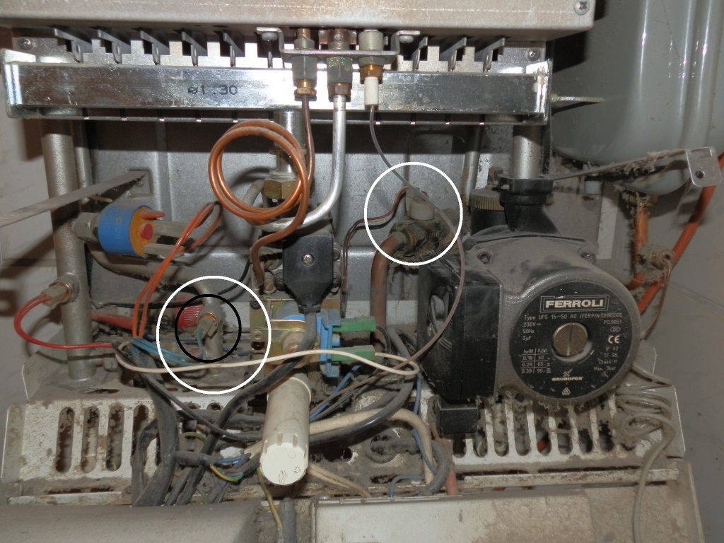

(#) focipapa hozzászólása Dec 31, 2012 /
Sziasztok! Ferroli Domina C24 kombicirkóm elkezdett nem adni HMV-t. Fűtésre működik. Mágnesszelep egy éve lett cserélve benne. Lehet gond, hogy esetleg alacsonyabb a hálózati nyomás vagy másban (is) gondolkodjak?
Köszönöm
Focipapa
Szia VIM, köszönöm a PDF-t de ez a leírás egy másik tipusé, nem a domina 24c-é. Mellékelem az enyémről készült fotót. Tippem: valamiért nem érzékeli a vízkivételt és ezért nem indítja a gázszelepet. Ennek az ellenőrzésére van-e lehetőség házilag? Vagy másfele gondolkodjak?
Előre is köszönöm

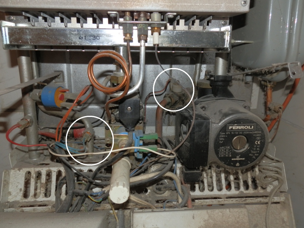

(#) VIM válasza focipapa hozzászólására (») Dec 31, 2012 /
Ezer bocsánat! Akkor gondolom a víznyomás érzékelővel lehet a gond, azzal a bal oldali kék színű narancs vezetékkel csatlakoztatott "gomba", vagy a jobbra hátul lévő vízáram kapcsolóval a HMV bemeneti oldalon, amit bekarikáztál a szivattyú mögött a képen. Ezt az érzékelőt (ennél a típusnál) nem ismerem de az olaszok forgólapátosat (turbinakerekeset) "szoktak" beépíteni, ami a koszolódásra megszorul és nem forog a turbinakerék ami nem szolgáltat jelet a főégő begyújtásához. Próbáld meg szétszedni és kitakarítani. Ehhez csak a HMV részt kell nyomásmentesíteni. Nem ártana egy alapos porszívózást is megejteni.
A hozzászólás módosítva: Dec 31, 2012
(#) focipapa válasza VIM hozzászólására (») Dec 31, 2012 /
Köszi, már kezdem is.
(#) briki válasza focipapa hozzászólására (») Dec 31, 2012 /
szerintem a szivattyúd mögött lévő érzékelő nem érzékeli az áramlást. Vízkő, vezeték törés, beragadás stb. Zárd rövidre, elvileg nyitó- záró kontaktust kell adnia csak, nem pedig ellenállásos értéket- gondolom én. Amennyiben be sem indul, ez az alkatrésze lehet rossz első sorban. A bal oldali NTC érzékelő csak akkor lehetne rossz, ha beindul a kazán, de nem a megfelelő hőmérsékletű vizet adja. Azért ennek is mérd meg az értékét ohm mérővel. 20C°-on kb 11-12 kohm azt hiszem.
(#) balazsgy válasza VIM hozzászólására (») Dec 31, 2012 /
Szia VIM! Jó megoldást mondtál már a korábbiakban is, amikor az áramláskapcsoló helyét rajzon megmutattad. Be is vált javaslatod a spray, szilikonzsírral kapcsolatosan, csak ezek hatása később mutatkozik, így mára jött elő a helyes működés.
Korábban: A fűtés megy, eléri a kívánt hőfokot, ezután a tűz és a keringtetés leáll. A mikrokapcsolót működtető rudazat kinnakad, ezért a fűtési hőmérséklet lassan felmegy ca. 80 fokra és csak azután kapcsol be az utókeringtetés.
Most: A fűtés megy, eléri a kívánt hőfokot, ezután a fűtés és a keringtetés leáll, de ez a mikrokapcsolót működtető rudazat besüllyed, ezáltal az utókeringtetés újraindul és a fűtési hőmérséklet nem megy fel, hanem lassan visszajön ca. 40 fokra. Szerintem ez a természetes.
Ezek után csak azt tudom írni, hogy jó napom volt a mai nap, így 2012. utolsó napján.

(#) focipapa válasza focipapa hozzászólására (») Dec 31, 2012 /
No: az a kék gomba fűtés indítására felmelegszik (az előremenő fűtés ágon van), a másik kikötése pillanatnyilag meghaladja a lehetőségeimet ( a keringető nagyon útban lévőnek tűnik). Talán holnap, világosban. Viszont amit fekete karikával jeleztem az - úgy látom - a HMV kivételi oldalon van. Ő nem lehet a hibás?
Az a HMV hőgombája volna és ha rossz volna sem az indítja a HMV folyamatot, hanem a vízáram fog engedélyezni a főégőnek, hogy fűtheti a vizet az adott hőmérsékletre.

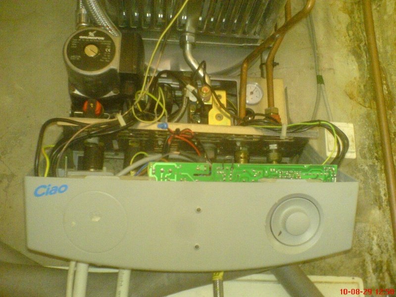

(#) wkovi hozzászólása Jan 3, 2013 /
Van nekem egy beretta ciao kombi kazánom ami hibásan müködik.
A pontos hiba az, hogy amikor a melegvizett használjuk(csapviz) elindul rendesen a kazán.
De mikor a csapvizet elzárju akkor a csapvizfűtés tovább megy adig míg fel nem forralja a vizet és avisszahütés nem indul ell. amikor az melegviz magáttol lehül ismét elindul a melegvizes csapviz fütés annak elenére hogy nem nyitottuk meg a vizet.
vizhömérséklet szabályzás müködik és a áramláskapcsoló is jól müködik.
Nyáron ez a hiba alig fordul elő.
Télen pedig szinte állandóan,de néha rendesen müködik.
fütésem megfelelően müködik addig amig nem használok melegvizet. utánna kel kapcsolnom a készüléket kétszer hogy elinduljon újra a fütésem táp megszüntetése.
panel vagy alkatrész hiba?

(#) bbalazs_ válasza wkovi hozzászólására (») Jan 4, 2013 /
Mondjuk ha elzarod a melegvizet es a futese tovabb megy, akkor nekem nyilvanvalonak tunik, hogy az aramlaskapcsolo NEM mukodik jol, mivel ilyenkor nincs aramlas. Valoszinuleg szorul a rudazat vagy a membran atereszt.
De az is lehet, hogy csak beallitasi hiba, a kapcsolo/bontopont nem jo helyen van, valoszinuleg picike az elteres, ezert a random hiba (hotagulas miatt).
