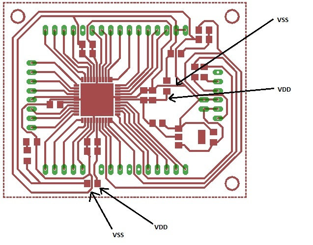

A PIC kezdőknek topicban kezdtem el érdeklődni egy PIC panel készítésének miértjeiről. (PIC24HJ128GP504) Ott is feltettem az alábbi kérdést de sajnos ez már inkább ide tartozik, így hát felteszem itt. Ami a PIC témakörét érinti azon túl vagyok, viszont:
Csak úgy sikerült teljesen egyoldalúra tervezni a NYÁK-ot, ha a VSS vezetőt három helyen is egy-egy SMD ellenállás (1206) alatt vittem át. Furatszerelt alkatrészek esetén úgy tudom, hogy ilyen nem jelentene nagy problémát, mert a NYÁK másik oldalán futna a vezető, viszont SMD-vel való megoldáskor ez mi problémát okozhat?
Főleg, hogy a 3 ilyen megoldás közül van két olyanom ahol a VDD fölött fut el a VSS.
Mellékeltem egy képet.(EagleCAD) (a kontroller lábait néhol összemosta a print-screen, azzal ne törődjetek )
A jobboldalon jelölt VDD-VSS esetén egy 0 Ω-os ellenállás található és így egymás felett futnak a vezetékek.
Az alsó VDD-VSS esetén egy 10 Ω-os ellenállás található, mely az AVDD-VDD között elhelyezkedő (adatlapban javasolt) ellenállás szerepét tölti be.
Mindezek milyen problémát okozhatnak?!?! Vagy elfogadható az, hogy ugyanazon az oldalon a tápot és a földet egy SMD ellenállással egymás felett viszem el?!?!

(#) kokozo válasza norbigal hozzászólására (») Feb 3, 2013 /
Szia! Elvileg semmilyen problémát nem jelent, ha csak össze nem pacázod annyira hogy összefolyik alatta az ón. Én is szoktam nem csak 1 hanem 2-3 csíkot is vinni egy egy ellenállás alatt néha. De ha már idekerültél lenne nekem egy pár változtatási ötletem a tervedhez kapcsolódóan. A kérdéses pontok a képen a módosítással együtt.
(#) norbigal válasza kokozo hozzászólására (») Feb 3, 2013 /
Köszönöm a segítséget! Megfogadom! Csak kedden fogom lenyomtatni, szóval még módosítok rajta néhány dolgot, többek között azokat is amit említettél. Akkor nem csak az én elvetemült ötletem volt ez az "SMD-vel kierőszakoljuk az egyoldalú NYÁK-ot" ötlet.... Ez megnyugtató.
Az említett "Ez minek kell???" rész viszont elgondolkodtató... A táp bevezetéseinek elvileg először a kondenzátorokat kell érinteniük és csak azok után a kontrollert. Viszont ha azt nem teszem oda, akkor ez nem valósul meg. De itt amúgy én is hibát találok a dologban, mert akkor meg a kontroller alatt kellene kihagyni a föld összekötést nem?!?! És így biztosítanám, hogy a táp és föld bevezetések kizárólag a kondikon keresztül érjék a chip-et nem?!?!
És még el nem felejtem: Teliföldesre akarom készíteni a NYÁK-ot, ez elvileg nem okoz zavarokat majd igaz? Illetve teliföldben melyik a jobb megoldás? A "tömény"/homogén, vagy a "raszteres" teliföldes?
A chip alatti résznek sokkal kisebb az ellenállása mint a vékony kunkornak ezért arra tuti nem fog áram folyni csak a chip alatt jelen esetben.
Ez valóban így logikus... De akkor elvileg ki kellene szednem az egész földelést a chip alól, mert így nem teljesül a "táp először a kondikra majd onnan a chip lábaira" elv. Elgondolkodtató.... Erre lehet még rákérdezek a PIC topicban is, hátha tudják a PIC mennyire zavarodik meg ha ez nem teljesül.
