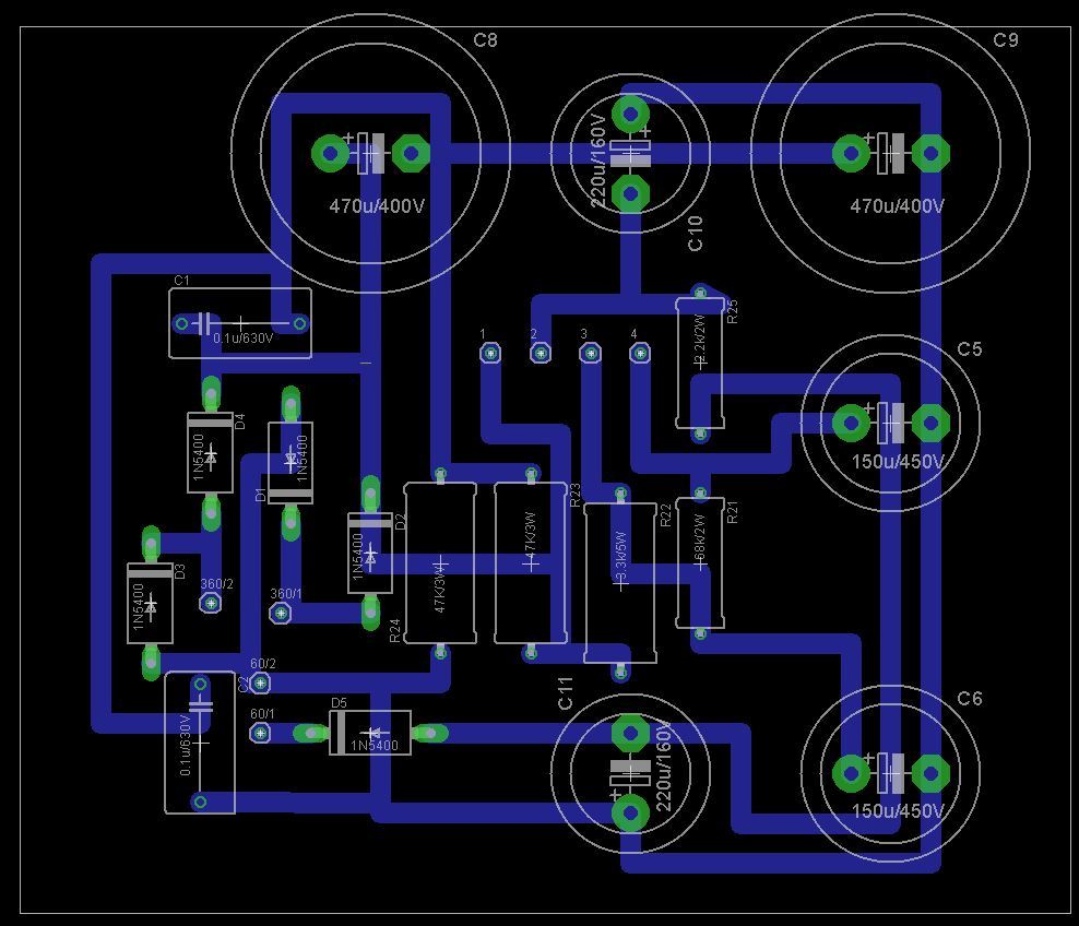

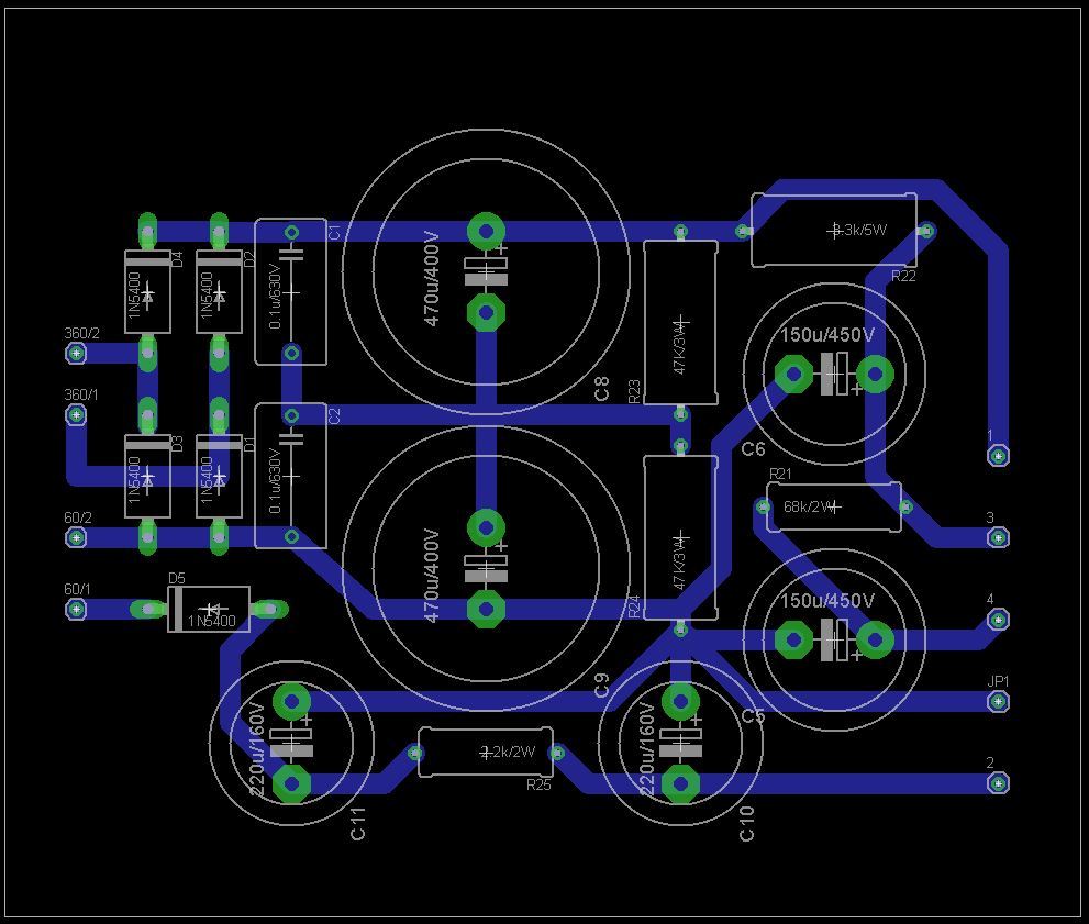

(#) kokozo válasza lorant hozzászólására (») Jan 27, 2013 /
Szia! Nem értek a csöves erősítőkhöz de, a táp szerintem ennél is igen fontos dolog, ami eléggé el lett rontva. Többször leírtuk már hogy a buffer kondikat az áram útvonalába kell tenni és a te terveden egy sincs még csak véletlenül se jó helyen. E nélkül sose fogsz rájönni hogy miért gerjed és miért lesz brummos az erősítőd. Mellékelek egy képet egy általam összedobott szerintem jobb verzióról, hogy hogy is kellene kinéznie, de valaki majd kijavít ha mégse jó benne valami.
mod: A tiédnél a test pont nincs kivezetve ami viszont elengedhetetlen az erősítő működésének szempontjából, ezért ezt az én verziómban a jp1-jelzéssel láthatod.
A hozzászólás módosítva: Jan 27, 2013
(#) reloop válasza kokozo hozzászólására (») Jan 27, 2013 /
Szia! Nincs Eagle a gépemen, az egészből csak annyit látok, hogy jót rajzoltál
(#) kokozo válasza reloop hozzászólására (») Jan 27, 2013 /
Mellékelem, hogy milyen volt az eredeti az összehasonlítás végett.
Nem csak jobb, de kisebb és átláthatóbb is lett
(#) kokozo válasza kokozo hozzászólására (») Jan 27, 2013 / 1
Kicsit átrendeztem az erősítőt is.
(#) lorant válasza kokozo hozzászólására (») Jan 27, 2013 /
Nagyon szépen köszönök mindent

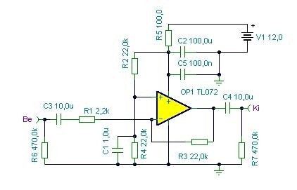

(#) Davidd hozzászólása Feb 1, 2013 /
Üdv! Elkészítettem a mellékelt kapcsolási rajznak a paneljét. Kicsit elmagyarázom hogy érthető legyen mi mi a panelen. A jobb felső sarokban van két forrpont az ellenállás mellet, oda is majd egy kondi jön. Bal oldalt van egy olyan hogy imp meg hogy out, oda egy 2x2 rca-s aljzat fog csatlakozni, ezeket csak azért írtam le hogy ne adódjanak félreértések. Az ic pedig ne5532/tl072.
(#) reloop válasza Davidd hozzászólására (») Feb 1, 2013 /
Szia! Így, hogy potenciométer van a bemeneten az R6 ellenállás nem kell. Azért volt benne, hogy a C3 kondenzátor feltöltődjön, ne pattanjon egy nagyot a hangszóró, ha rádugsz valamit.
Sztereó változatnál elég egyszer elkészíteni az R2-R4 + C1 feszültség osztót, ide mehet a 3-as és az 5-ös láb is.
Mindjárt egyszerűbb lesz a NYÁK-terv
(#) Davidd válasza reloop hozzászólására (») Feb 2, 2013 /
Udv! Na modositottam a panelen, tenyleg sokkal egyszerubben jott ki, es eszre is vettem es sajat hibat, meghozza a potirol mikor ment a jel ugyment hogy kihagytam a kondit. Minden kondi akkor 10 µF legyen?
(#) proli007 válasza Davidd hozzászólására (») Feb 2, 2013 /
- A C2 és C5 nem kimondottan ott van, mint a kapcsolási rajzon. A C5 a bejövő tápon van, a C2 meg sehol. A két kondi feladata az IC tápfesz szűrése lenne, ahol most egy fia kondi sincs.
- Nem tudom mire kötöd ezt az erősítőt, de ennek bementi impedanciája 2,2kom. 10µF lehet mindenhol, de a kimenetet maximum 1kohm-al lehet terhelni. ekkor az alsó határfreki 16Hz lesz.
- A kimeneten lévő ellenállás cseppet nagy. Mert ugyan elvégzi a kimeneti kondi feltöltését, de kb. 5 másodperc alatt. Vagy is a 470kohm sokkal kisebb is lehetne, mondjuk a tizede.
üdv! proli007
(#) Davidd válasza proli007 hozzászólására (») Feb 2, 2013 /
Oké, meg berakom akkor azt a kondit, nem értettem hogy minek kell 2x100 nF, így nemtettem csak egyet.Meg akkor rakok kisebb ellenállást, 50 K-t az van most itthon.
Hello! Az nem 2db 100nF, hanem egy 100µF és egy 100nF.. üdv! proli007
Uhg tényleg latszik tegnap éjszaka kezdtem tervezni, nem figyeltem hogy n vagy u.
Átalakítottam a panelt. Amit akarok kérdezni kicsit off lesz, meghozza azt hogy azért olyan kicsi a bemeneti impedancia mert csak 2.2k van teve? 4.7k-sat akarok tenni oda, hogy kisebb legyen az erősítési tényező.
