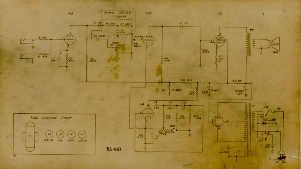

6L6 pp-hez melyik cső alkalmas meghajtásnak?Ecc82,6n1p,ecc83-am van.Sajnos ecc81-em nincs....Valakinek lenne eladó 2db?Megépíteném az eag 782/a trafóival az erősítőt,de még nem tudom melyik kapcsolás lenne az ideális....
Így gondoltam én is, csak a 27k zavar be, ami az eredeti rajzon van rajta. De üsse kő, kipróbálom majd vele és nélküle is.
Én 6N1P-vel hajtanám. Esetleg ECC82, vagy ha mindenképp ECC-t akarsz, talán a 85 a legolcsóbb, és szépen kihajtja.
Nem jó így sem. Ha a 27 K bent van, és erre a fokozatra akarsz visszacsatolni, akkor a 100 ohm alsó felére kell kötni a kimenő szekunderének egyik felét (ami most testre van kötve, tehát a szekunder egyik fele sem lesz testen), mert így a szekunder tekercs, és a vele soros visszacsatoló ellenállás kisöntöli a 27 K-t. Ha ez nem így lenne, mert a visszacsatoló ellenállással sorba kötsz egy nagy értékű kondit, akkor sem jó, mert a 27K/100ohm leosztaná a visszacsatoló jelet (270-ed része lenne csak a visszacsatoló jel a tervezettnek, mert csak a 100 ohmon eső részt vezeti a rácsra a rácslevezető ellenállás). Másik megoldás, hogy nem ide csatolsz vissza, hanem egy előző fokozatra, mint ahogyan ZSozsóó javasolja, ezesetben elkerülöd azt a turpisságot, hogy a kimenő szekundere nincs testre kötve.

Itt látszik, hogy a meghajtó 12AT7-ek közös katódellenállása 470R, ide jön a rácslevező 1M, és a 470-el sorosan van még 27k+47R, a visszacsatolás pedig a 27k alsó felére van bekötve, a kimenő szekundere pedig testen van.. Most már teljesen meg vagyok keverve..

Itt valóban úgy van. PP-ről lévén szó, közös katódellenállás és rácslevezetők alá vezetett visszacsatolással, ezt nem nevezném egyértelműen negatív visszacsatolásnak, inkább valamilyen hangzás módosítás lehet a cél, a 27 K váltóáramúlag (részben vagy teljesen) ki van söntölve egy kondival. Érdekes dolog az egész, nem igazán értem, nyilván gitár szempontból lényeges a megoldás (mindenesetre az erősítő valami észvesztően jól szól gitárról, nemrég volt nálam egy ilyen Fender (a vibráto ECC83-a volt benne halott)), de biztosan nem ültethető át egy az egyben SE topológiába....

Ez azért más. Itt az ecc83 katódján keresztül modulálja a fő ágat, amikor bekapcsolja a fázistolós oszcillátort. Itt a kondi csak nagyfrekvenciásan hidegíti a 47 K-t, és nincsen a trafóról visszacsatolás vezetve sehova. Mindenesetre ECL86 SE-hez egy ilyen EL84/ECC83-as SE gitárerősítő sokkal egyszerűbben honosítható hasonló hangzással, mint egy EL34-es PP, annak visszacsatolása nem illeszthető SE erősítőbe....

Most veszem észre, hogy tényleg van a 27k-val párhuzamosan egy 100n kondi.. De az nem lenne kevés hangfrekvencián hidegíteni? Vagy csak valamiféle 'equalizer' szerepet látna el? Talán frekimenetet korrigál. Az igazi vibroverb-ben egy 15 colos hangszóró van, lehet, hogy nem igazán ment magasba, és növeli az erősítést a 100 nanó ott, ahol kezd elhalni a hangszóró átvitele.

Amúgy beraktam azt a 100 nanót, és nagy meglepetésemre inkább a középtartományt és a mélyet emeli, de tetszik a hatás, bennmarad. ![]() Kár, hogy szinte beszerezhetetlenek a reverb egységek, mondjuk most éppen van egy rakás vaterán, de mind egy rugós, és nekem kicsit drágák.. A reverb nagyon hiányzik. A hozzászólás módosítva: Jan 7, 2013
