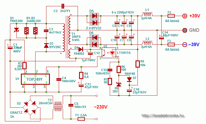

Üdv minden kedves fórumozónak. Tanácsot szeretnék kérni. Van egy TDA 7294 sztereó erősítőm, és szeretném könnyebbé tenni a jelenlegi "mázsás hálózati trafó" táp cseréjével, kapcsolóüzemű tápra. A kérdés az alábbi linkelt táp megfelel-e. Köszönettel András
Ez egy flyback táp. A trafót nem lesz a legegyszerűbb megméretezni, ráadásul nagyobb teljesítményeken a flyback egyre több kompromisszummal jár. Számodra a legegyszerűbb, kezdők által is ennél jóval könnyebben elkészíthető a Cimopata-féle táp, vagy ha kisebb igény kielégítése a cél, akkor a skori-féle hardswitch önrezgő, vagy az én tranzisztoros önrezgőm (amihez már 2 embernek is ígértem rajzot, jan. 23 után).

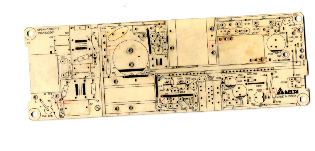

Szia! A táp eredetileg 12V 200w -ra lett tervezve egy 11A900v FET van a primer áramkörben 200W-on még alig 35 fokos, a szekunder dióda 30A az sem melegszik de abból tudok szerezni 40A -50A példányt is, a trafó na az 200W -on már jó meleg és nem lehet vastagabb huzalt tekerni rá mert már így is tele van, arra gondoltam hogy tekerek egy másik ferritre vastagabb huzalból primert és szekundert viszont vezérlés áramkorláthoz komplett hülye vagyok azt sem tudom hol keressem egy XBOX tápegység és sajnos rajzot nem találtam sehol, viszont van egy gyanús panel egy 1001dl csippel 3 optikai csatolóval a szekunderben pedig egy 358a és egy LM324 csippel. Van meg egy 5V ág de az külön trafó az a készenlét de azzal semmi gond szerintem egy DAP8A vezérli. Trafóként egy gyűrű ferit 208mm2 Ae re gondoltam vagy valamilyen kimustrált PC táp trafójára szerinted melyik a jó választás? Bocsi a sok kérdésért és előre is köszönöm mindenki segítségét.

Nagyon köszönöm a gyors választ. Sejtettem, hogy nem a legjobb, mert elég régi a kapcsolás. Szeretnék csatlakozni a rajzodra várók táborához. Az előbb kimaradt , hogy a kiegészítőkhöz is jó a kapcsi táp (előfok, hangszin, korrektor, kijelző)? köszi András

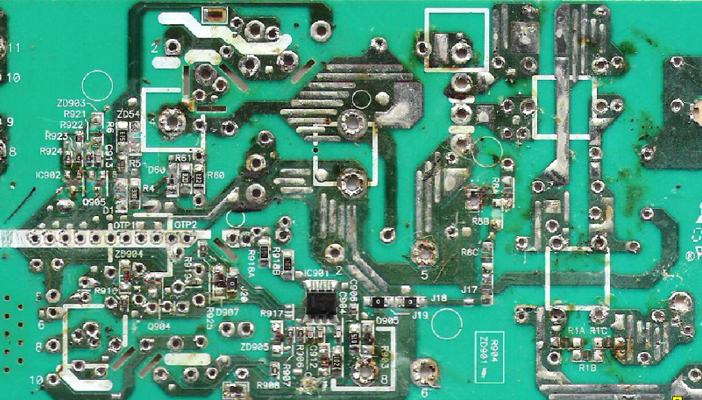

Sajnos kapcsolásit nem tudtam szerezni de egy 11A900V FET van a primer áramkörben amit egy 1001 DL IC vezérel, a készenléti áramkör 5V teljesen külön van választva és azzal nincs gond, a táp 200W -ra van tervezve egyedül a trafó ami melegszik ezért gondoltam hogy egy nagyobb trafóval felhúzhatnám 300W-ra. A szekunderben egy áramváltó tekercs egy PSMN015-100B FET és egy 30A shottky van. Pár kép a nyákról ha segít.

Toroidon is szorosan kell tekerni. Szerintem legelőször az áramkorlátot kéne kibővíteni, hogy ki lehessen belőle ténylegesen több, mint 200W-ot venni. Mivel forward táp, a hiszterézis veszteség csap picivel nőne, annyival, amennyivel a nagyobb áram miatti réz- és diódaveszteség-többletet kompenzálnia kell kitöltésben. A tekercselés tuti jobban melegedne kicsit, meg a diódák és a FET-ek is. Ha valami nem bírja, később azt nagyobbra cserélni. Ugyanis az eredeti vezérléssel, ami 200W-ra korlátoz, nem tudsz másik trafó mellett sem többet kivenni. És a három dolog közül a trafó lesz az, ami túlterhelés hatására a legkésőbb megadja magát. A FET-ek vagy diódák azonnal nyiffannak, ha valamit nem bírnak. A trafó vasa akkor melegedne jobban, akkor nőne jobban a vasveszteség, ha a kimeneti feszültséget növelnéd. Esetleg még a szekunder fojtót kell újraszámolni, ugyanis a kimeneti áram növelése feljebb tolja a munkapontját a B-H görbén.
Milyen meleg a trafó? Úgy 50 fok? Mert az ezeknél a konstrukcióknál normálisnak mondható. Nem szoktak túl jó minőségű vasakat használni, úgy TDK PC30 szinten lehetnek ezek, azok meg 200mT-val gerjesztve 40-50kHz-en lehetnek 50-60 fokosak. És ahogy mondtam, forwardnál a többlet áram magát a trafóvasat nem igazán melegíti jobban, maximum a csévét.
Amúgy a 2. képen egy primer FET-et látok csak. És nem látok reset tekercset. De van szekunder fojtó, így tuti forward, főleg 200W-ra. Nem lehetséges, hogy ez egyfetes forward RCD resettel? (kérdés Lacinak is szól). A hozzászólás módosítva: Jan 8, 2013
