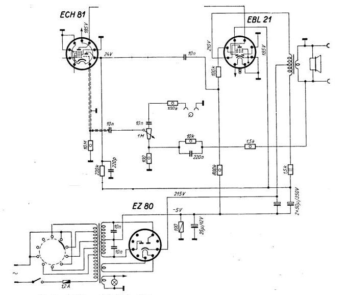

Megfertőződtem! Én is csöves lettem. Régi rádiók, tv-k kerültek hozzám az idők folyamán amiket helyhiány miatt szétbontottam és eltettem a használható alkatrészeket. Gondoltam egyet és összekombináltam légszereléssel az ECC85 és az EL84 csöveket djhans kapcsolása alapján. Annyi változással, hogy az ECC katódjánál 1K ellenállás van, a visszacsatolásnál szintén de csak 1nF-os kondi van vele párhuzamba kötve. Az EL84 katódja nincs hidegítve. Az egyenirányítást egy EZ80 cső végzi. A hangja? A félvezetősekhez képest lényegesen jobb. Nem vagyok vájtfülű, de tetszik hogy a TDA2030-hoz képest ebből nem fogy el a mély. Olyan mintha erőlködve hajtaná meg a hangszórót a csöves meg olyan "lazán". Rengeteg kérdésem lenne az erősítőkkel kapcsolatban. -A magas hangok nem igazán jönnek át. A furulya alig hallatszik. -A hangszóróból erőteljes mély búgás hallatszik de csak közelről. Fél méterre már szinte nem is hallani. -A kimenőtrafó bekötésével nem vagyok tisztában. A primert csak találomra kötöttem be, középen meg van csapolva, ott van egy 5K ellenállás aminek a másik lába lóg a levegőben. A visszacsatolást is találomra kötöttem be (jól), ha megfordítom akkor kegyetlenül visít. A szekunder testelt kivezetésére kötöttem a hangszóró - jelölését. Nem tudom így megfelelő-e vagy az sem mindegy, hogy a tekercs kezdetéhez vagy végéhez csatlakozik a tápfeszültség. A tekercskezdetek nincsenek jelölve a trafón. -Egy új hangszóró van rákötve ami nem sokat volt még használva. Lehet, hogy ezért érces egy kicsit a hangja? A hangerővel meg vagyok elégedve. Nem tekerem fel maxra csak addíg amíg szépen szól. A hangszóró nincs dobozolva. Nem tudom milyen doboz illene hozzá. A cikkek között van egy lapra szerelt nyitott hangfal. Nem tudom az megfelelő-e hozzá. -Az ECC katódján lévő 1K ellenálláson 1,75V-ot mérek ami 0,00175mA. Nem kevés ez? Vagy csak a visszacsatolás szól bele? -Nem tudom a hálózati trafó elbír-e még egy csatornát, mert akkor megépíteném sztereóra.Egy videó róla.
Szia.A kimenő szekunderén lévő testet kösd az ECC katód ellenállás negatívjára,ahol találkozik a gnd -vel,és csak oda,akkor elméletileg a búgás megszűnik.Valószínű,hogy jól kötötted,ellenkező esetben sípolna,ahogy azt Te is írtad.Visszacsatolás nélkül kéne átmérni,mert igen csak beleszól a történetbe.
Annyi még,hogy a közép megcsapolásra kötném a segédrácsot azzal a 220 ohm -os ellenállással,így lenne egy ultralineáris szerkentyűd,ha az tényleg a primerhez tartozik.
Nem zavaró a búgás de majd átkötöm és kiderül csendesedik-e. A puffer egy 1960-as 2*50µF elkó. Lehet akár kapacitásszegény is. Imi65 helyesbített, hogy az 1,75mA. Elszámoltam. A primer oldalon van a megcsapolás de majd kimérem biztos ami biztos. Mit takar az "ultralineáris szerkentyű"?
Az a pentódás és a triódás bekötés középútja.Triódásnál a magas,pentódásnál pedig a mélyátvitel érvényesül inkább.Ez a kettő között van.Kiegyenlítettebb.

Kimértem és nem középen van megcsapolva, aszimmetrikus. Átkötöttem de nem hallok változást.
Nem mondtam,hogy fogsz is valami változást hallani.Visszacsatolás nélkül már átmérted?Búgás megszűnt?Egy 70VA -s trafó már simán el kell,hogy bírja a két oldalt,nem tudom,hogy a Tied milyen.
Visszacsatolás nélkül kicsivel alacsonyabb fesz esik rajta. A búgás halkabb lett de eddíg sem zavart. Alig hallani. Nem tudom milyen trafó, nincs írva rá semmi. Majd megsaccolom vaskeresztmetszet alapján. Egyébként azzal a árammal mit lehet állítani? A cső erősítését?

Az alábbi módon kigyomlált kapcsolás működőképes lehet ebben a formában? Ha nem, mit kell még változtatni? A szabaddá vált lábakkal mi a teendő, testre kötni? A hozzászólás módosítva: Jan 8, 2013
