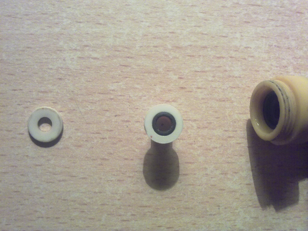

(#) Ricsi123 hozzászólása Jan 8, 2013 /
Ez egy gyári füstgép Antari f80z szivattyújából csepegve folyik ki a folyadék típusa sp-12a,mi lehet benne a gond, tegyek fel képet róla?
(#) Attilakovács válasza Ricsi123 hozzászólására (») Jan 8, 2013 /
Az nagyon kevés!A kép az jó ötlet.Gyanús,hogy a visszacsapó szelep a szivattyúban nem zár rendesen.Spriccelni kellene a folyadéknak.

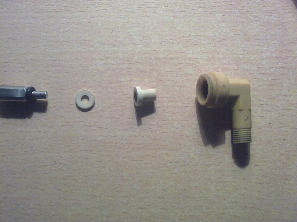

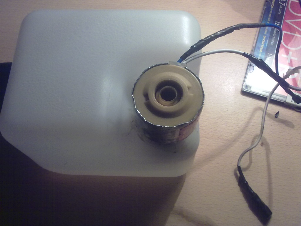

(#) Ricsi123 válasza Attilakovács hozzászólására (») Jan 8, 2013 /
Halli itt vannak a képek, remélem jók lettek.
(#) peterseprenyi válasza Ricsi123 hozzászólására (») Jan 8, 2013 /
Úgy tűnik hogy a visszacsapó jól működik,nem látszik rajta sérülés! Azt megnézhetnéd hogy nem-e akad a helyén,vagy ilyesmi!
A tömítések jól zárnak??? nincsenek elmozdulva az alkatrészek??? nem látsz törést,vagy vmi ilyesmi???
Hali!Próbáld meg a következőket:az"o"gyűrűket vékonyan kend be szilikonzsírral,legjobb lenne kicserélni,de egyenlőre működjön.Az utolsó előtti képen van az a rugó és van rajta az a golyószerű műanyag.Ezt a műanyagot vedd le róla(de ne dobd el)és cseréld ki egy hasonló méretű csapágygolyóra.Fontos,hogy ne legyen rozsdás!Ha minden alkatrésznek adsz egy kis szilikonzsírt az jó.
Oké megpróbálom bár nekem is furcsa az egyik tömítés ami a müanyagban van benne, olyan mintha rossz lenne az az oldala ami belül van mert gumi darabka jött le onnan ,meg egyébként szorul is kicsit lehet ezért megpróbálom bezsírozni őket, egyébként annak a kis müanyag golyónak mitől lehetett baja,egyébként ez a golyó a visszacsapó szelep nem?
Igen az a visszacsapó,de jó hogy mondtad a tömítést.Az legyen az első amit kicserélsz addig ne is nyulj a golyóhoz.Val.szeg ott engedi el a nyomást vagy a vákumot ha szívó oldal.

(#) peterseprenyi válasza aurex69 hozzászólására (») Jan 9, 2013 /
Ricsu123 : Azzal a tömítéssel lesz a baj! és ha esetleg találsz ehez a szivattyúhoz javítókészletet,akkor érdemes lenne az összes tömítést kicserélni!
