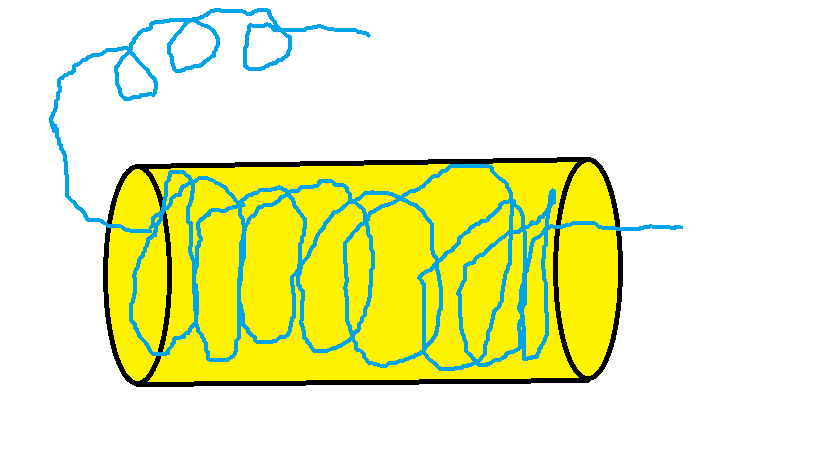

Szia! Én építettem egy elég komoly gépet!
Nekem nem volt füstgép házam,ezért régi számítógép házat használtam!
Az enyémben egy 48w-os szivattyú van,a hozzá tartozó tartállyal ! az elektronikát beledobtam egy számítógép tápegység dobozába,mivel azt könnyű felfogatni a házba!
A kazán rész,ami téged főként érdekel:
egy 3 col-os csőbe (vastag falú) beletekertem 10 m 5mm-es rézcsövet úgy,hogy a borítást képező 3 col-os cső le van végelve lemezzel,a 2 végén ki van fúrva,és a rézcső ezeken megy be-és ki ! A rézcső beömlő részénél hosszabbra hagytam,és azt is feltekertem spirálba a hőleadás miatt! egy 1800w-os bojler fűtőszálat tettem a rézspirál közepébe,ami kényelmesen tartja a hőz!
Amit még javítanék: ha kiöntöd alumíniummal a belsejét az sokat segít,és ha körbetekered,akkor az életbe nem hül ki nyomhatod a világba a füstöt bár az amit én csináltam,az se kutya lövi a füstöt rendesen

Elnézésed kérem,de a képek nem igazán úgy sikerültek,hogy abból kivehető lenne akármi is ! rajzoltam egy paint-es rajzocskát,ezen a lényeg látszik! Ha jobban utána akarsz járni,akkor keress rá ipari gőzfejlesztőkre,azok ugyan ilyen elv szerint működnek! a spirál a lényeg,és a fűtőszál,na meg hogy le legyen szigetelve! én a cső végére fúvókát is tettem,hogy jobban terítsen!

(#) peterseprenyi hozzászólása Ápr 2, 2013 /
Bocsi hogy kritizállak,de az egész folyamattal fenntartásaim vannak :S
rézcsövet nem tudsz olyan egyszerűen venn,olyat amilyen ide kell! nem az a fél col-os cső kell mint a fűtéshez,hanem olyan,aminek a belső átmérője kb 5-6mm , a külső átmérő lényegtelen!
a fűtőszál jobb lenne ha szárazon működő lenne,mert sokkal tovább bírná! ( a bojler fűtőszál vizes üzemű,hűtést igénylő cucc)
Szerintem így csináld,én így csináltam,és bevált:
1: veszel egy fűtőszálat, keresel vmi komoly átmérőjű kb 30cm-es csövet, 2db laposvasat,hegesztőt,fúrógépet:
a laposvasra fúrsz 3 lyukat,a fűtőszál felfogatásához , és fúrsz még egy akkora lyukat,hogy a rézcsőspirál eleje,amit le ír rajzoltam a kazánon kívül, spirálozva,az is kiférjen (nyilván kiméred,vagy saccolod,hogy a cső közepére essen,mert majd a vékony rézcsőspirálod ebbe a nagy csőbe fog helyet kapni,és fontos hogy a rézcső ne érintkzzen a fűtőszállal,mert akkor testre ér,és tönkremegy! )
2. ha megvan a fűtőszál hely,a másik laposvasat kifúrod akkora átmérőre,hogy a rézcsőspirál legvége (a fújó rész) kiférjen rajta.
3: elvileg akkor megvan a kazánod burkolata,innentől már gyerekjáték! megvan mekkora a kazán külső része,akkorára kell tekerni a belső rézspirált. keresel egy olyan csövet,vagy üveget,vagy ami megfelel,és szépen elkezded rá feltekerni a rézcsövet,odafigyelve hogy ne legyen a körök közd nagy hézag,mert az ott hőveszteség! a spirál 2 végére kialakítpd a rövidebb fújórészt (hagy egy kis csődarabot,és kihajlítod vízszintesre,a cső végét vagy összenyomod,hogy kicsi legyen a lyuk,vagy veszel bele fúvókát) a spirál másik végére pedig meghagyod a a hosszabb,beömlő részt ( én kb 80cm csövet hagytam rá,hogy legyen ideje a hőnek elmenni)
4. a kazán belseje is kész,a spirált belehúzod a nagy csőbe,a spirál 2 végére odapakolod a laposvasakat,a fűtőszállal ( véglegesen összeilleszted,én fúrtam még 1 lyukat a hőkapcsolónak is ) és ha minden klappol akkor összehegeszted az egészet!
a rézcső méretét egy 6.-os számolással ki is tudod számolni : 2r* (pí) * a cső hossza és erre még rászámolod azt amennyit hagyni akarsz a végén,és az elején!
remélem segítettem
és itt egy kis segítség még
http://www.szerelveny-aruhaz.hu/index.php?inc=product&ref=237
