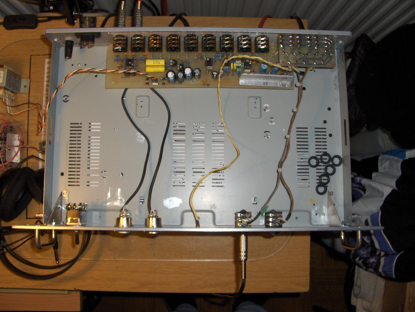

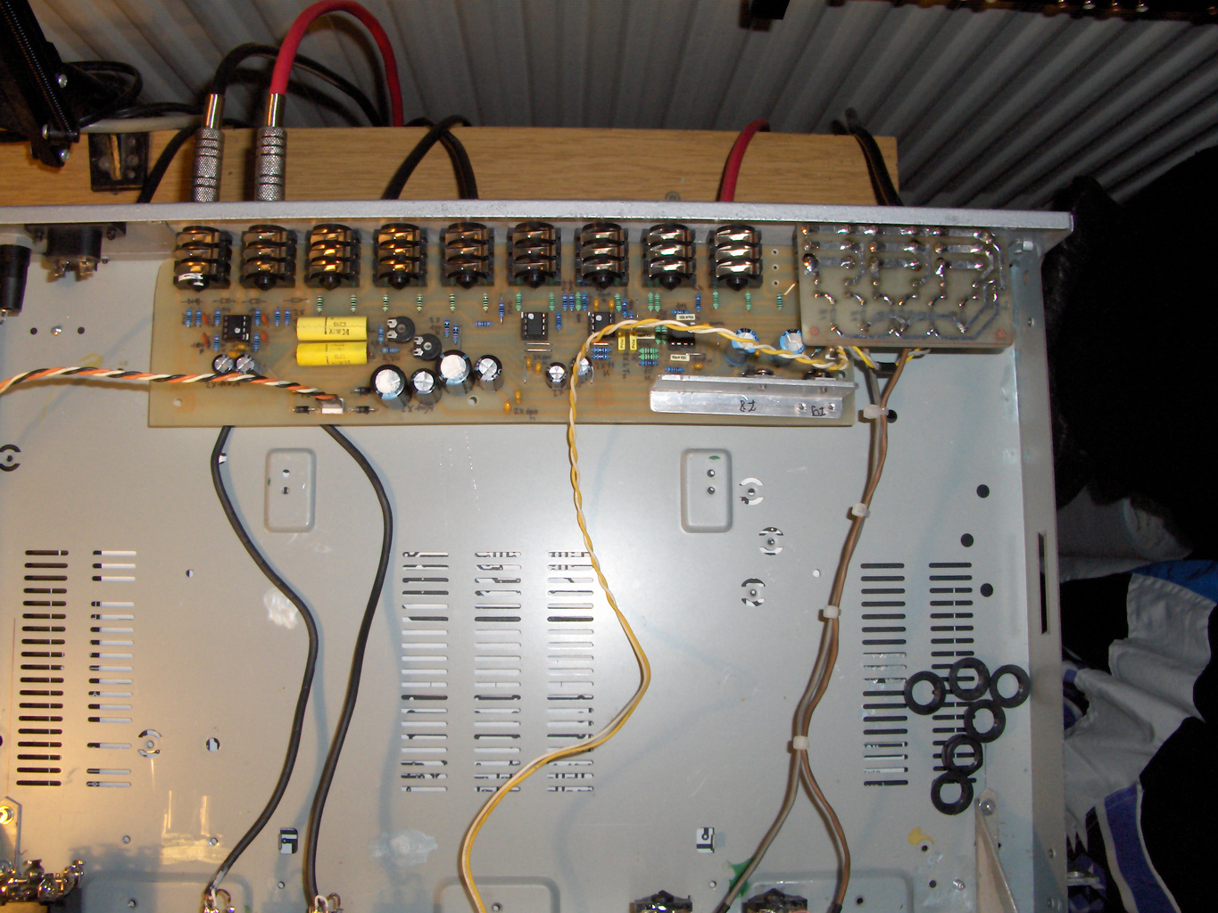

(#) Haliapu válasza reloop hozzászólására (») Márc 15, 2013 /
Sziasztok, megszólalt az aszimmetrikus átalakítóm tegnap és tökéletesen működik igaz a túl vezérlésre egy kicsit érzékeny, mert olyankor a mély szűrő torzít szépen de ha 0dB. Tartom a jelet szép tisztán szól és tökéletesen teszi a dolgát. A képeken még külső tápról próbáltam de délutánra már a saját trafójával zenélt. Sziasztok rohanok a cégbe mert sok a baj ilyenkor vihar után. Köszönöm reloop és kokozo kolégáknak az önzetlen segítségét.

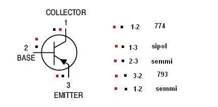

(#) golem válasza reloop hozzászólására (») Márc 15, 2013 /
kiforrasztattam és ezeket mértem
(#) kokozo válasza golem hozzászólására (») Márc 15, 2013 /
Ha bármelyik 2 között sípol akkor kuka.
(#) golem válasza kokozo hozzászólására (») Márc 15, 2013 /
Akkor ez kuka bc557b jó helyette

(#) reloop válasza golem hozzászólására (») Márc 15, 2013 /
Abba a pozícióba 60V-os tranzisztort kell tenni! A BC557 csak 45V-ig üzembiztos.
A service manualba bc558b van írva
Nem csodálom, hogy tönkre ment
akkor mért raktak bele bc556b típusút másik oldalon bc558b van
A hozzászólás módosítva: Márc 15, 2013
Az a bele való feszültségtűrésű tranzisztor. Amúgy jó meleg működés közben, talán az ártott meg neki. Tégy bele azért BC556-ot, fogja bírni.
tetem bele bc557b most rá mértem a hangszóró kimenetre -33,7 voltot mutatott a multi
A T509 és 512 emitterei kapnak áramot, van rajtuk -0,6V -1V?
(#) blasz válasza reloop hozzászólására (») Márc 15, 2013 /
Az ic 15v ot kap mind kettő
kapnak áramot ott -10v van
T509 nagyon betegesen néz ki ebben az esetben. Mérd meg E, B, C feszültségeit!
B -19 C 23 E -10,3
Mondhatom jól nézünk ki! T514 bázisán is ott a +23V? Az akkor hibás, vagy rosszul lett beültetve. A T514 emittere 0,6-0,9V-tal lehet pozitívabb a bázisánál.
bázison ott a 23 volt akkor a kolektoron mért van-34 volt
