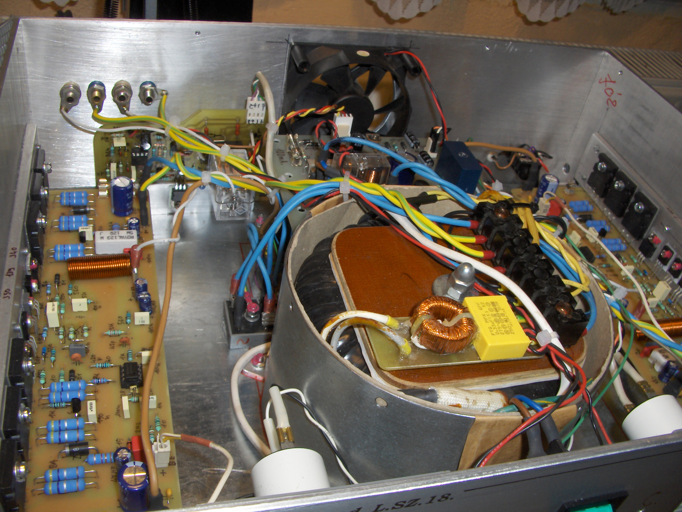

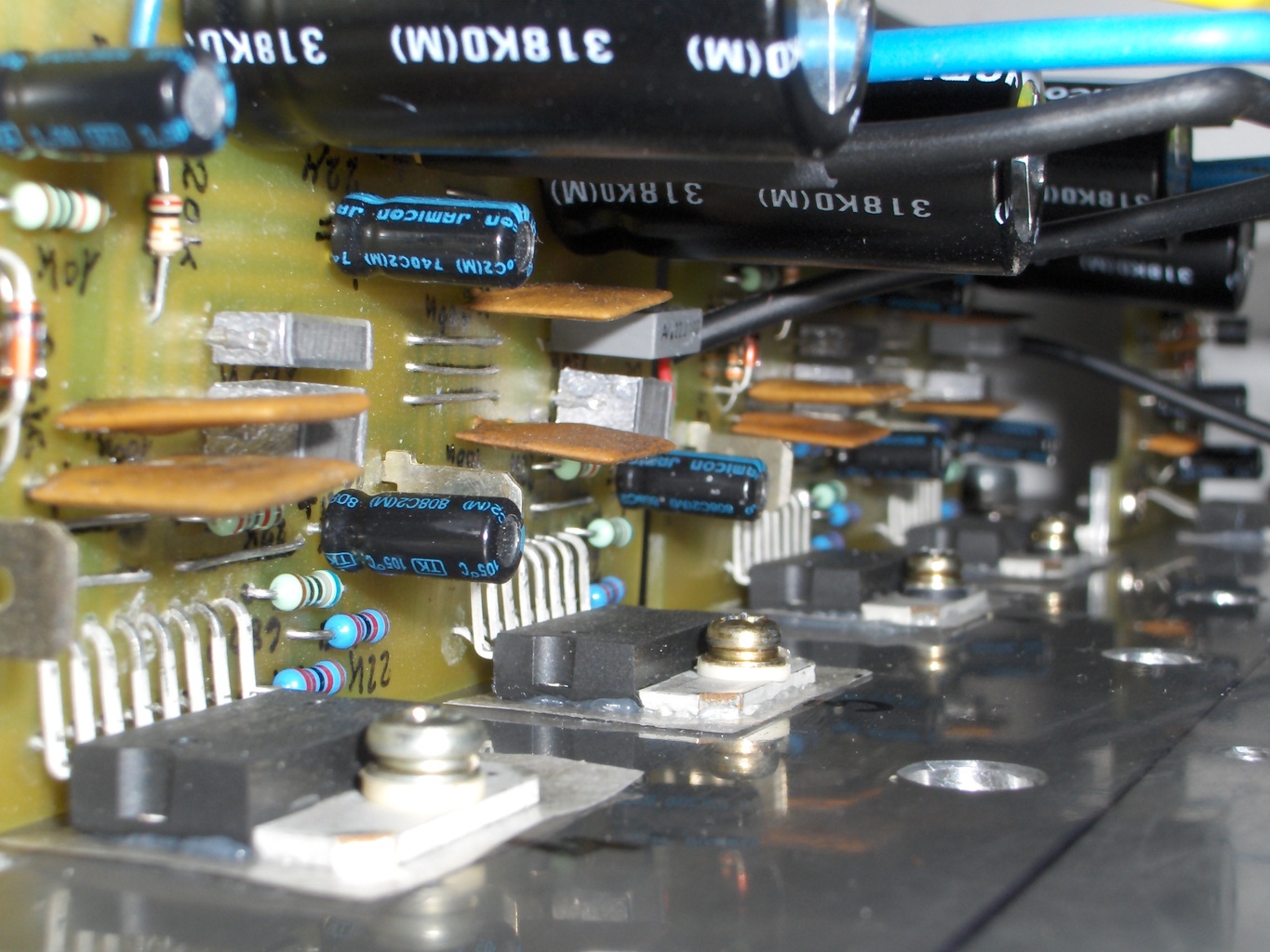

Köszönöm,nagyon kusza az egész,semmihez nem férek hozzá,a csatoló kondit még csak nem is látom a rengeteg vezetéktől,az előfoknál.Sok munka lehetett megcsinálni.Minden panelen nagyon gyárinak tünő QUAD felirat van.De sose kellene quad,az egész panel görbére van melegedve a végfoknál.Mindig az volt az én véleményem hogy radiátor semmi több.
Ehhez képest az én gerjedő gépem ami már nem gerjed,a hájend felső része.

(#) blasz hozzászólása Márc 16, 2013 /
Neki álltam megint a Quadnak,de nem jutottam semmire.Ha kikapcsolom megjön a hangja az előfoknak,a hibás oldal, ha vissza kapcsolom akkor csak 10% a szól.Megnéztem a becsatolót is de jók
(#) reloop válasza blasz hozzászólására (») Márc 16, 2013 /
Az érintett műveleti erősítők kimeneti lábain mérj egyenfeszültséget.
(#) blasz válasza reloop hozzászólására (») Márc 16, 2013 /
0.1mV.
Az a baj ahhoz hogy hozzáférjek az alkatrészekhez minden vezetéket ki kellene kötnöm,nem fülik a fogam hozzá,minden vezeték egy fúrt lukon megy a panelre egy alu lemezen keresztül. Nem tudom ki alkotta de veszedelmesen nem szerelhető.
A hozzászólás módosítva: Márc 16, 2013
Kellemetlen eset. Akartam javasolni, hogy egy külső erősítő segítségével hallgass bele a jel útjának különböző pontjaiba, a hiba helyét behatárolandó. Ha nem látszik a nyomtatás ez elég bajos.
Ebben a pillanatban feladtam végleg,sorra jönnek le a forrasztások ahol vezeték van a végpanelon is a biztiknél,meg mindenhol,már megevett 2 pár vég tranyót most lett elég.
Egyébként van szkópom,de még tanulom a használatát,mivel nem találtam rajzot igy vaktában nem mertem mérni vele

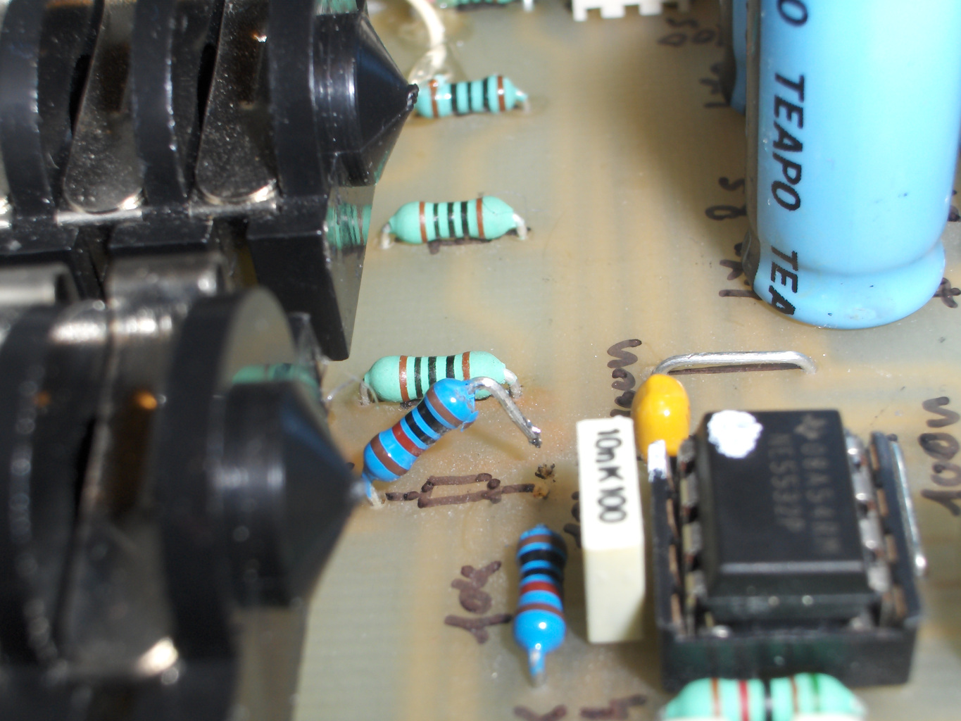

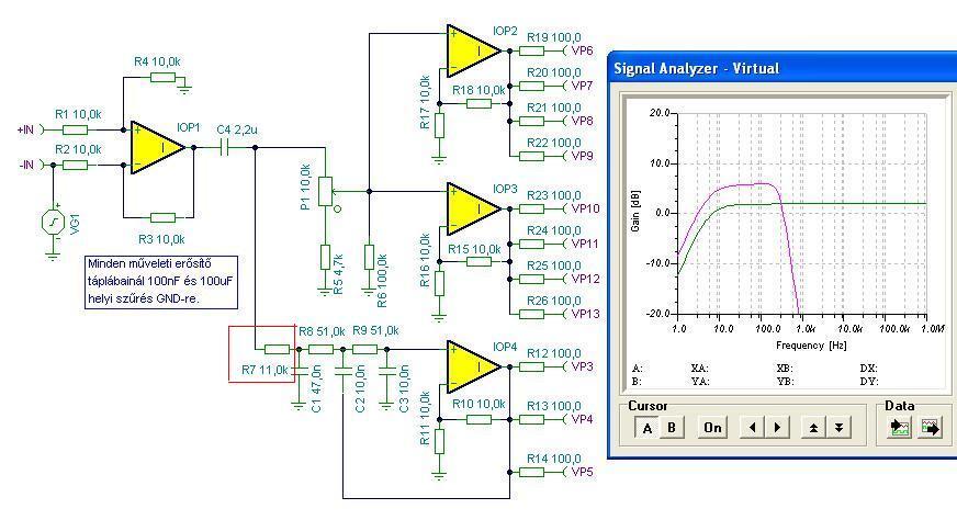

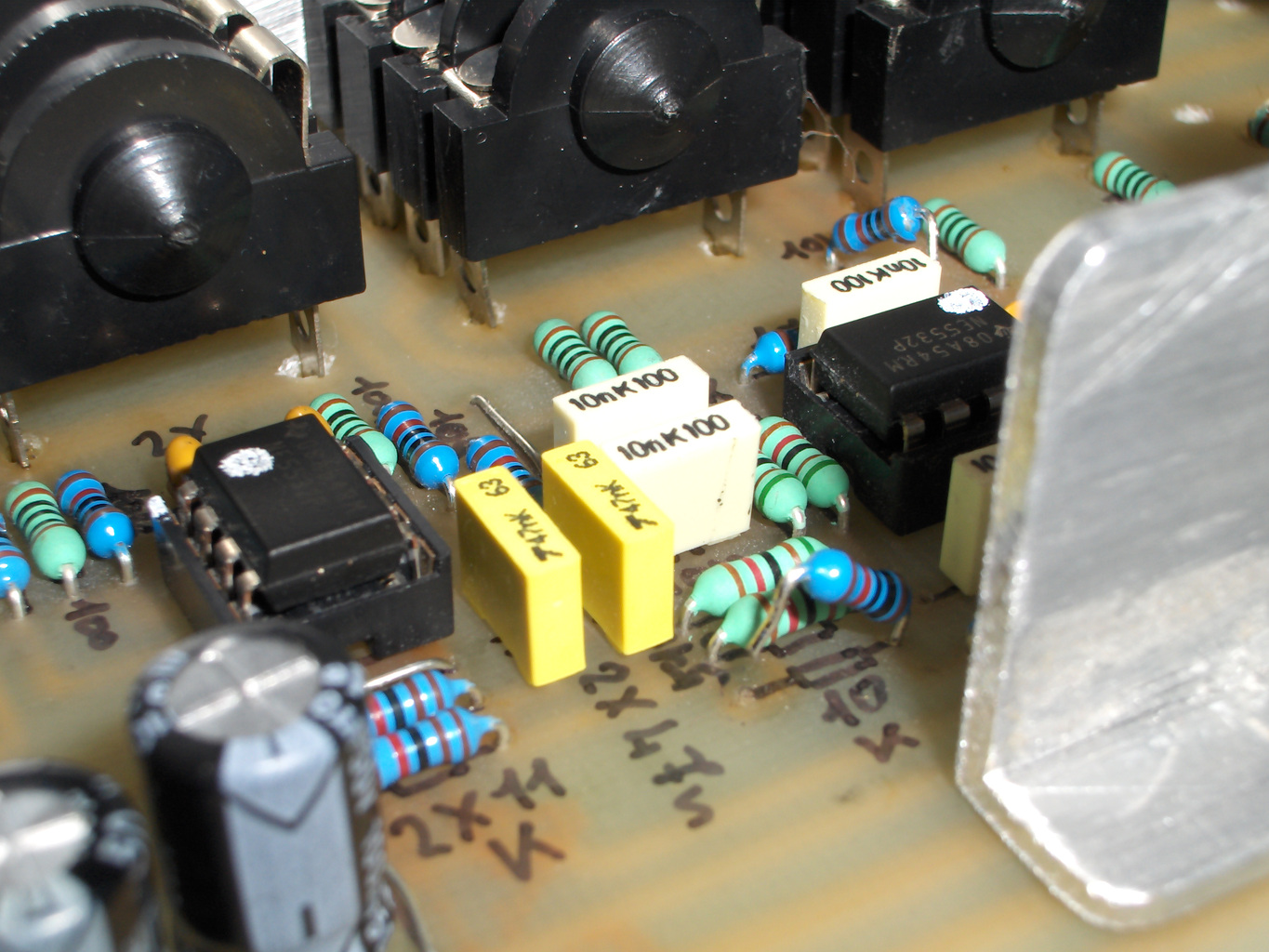

Szia, csak kellene még egy kis segítség, ma délelőtt össze raktam a nagy cuccot és ki próbáltam a toppok tökéletesen szóltak ha a két 10k potit közép állásig tekerem a nyákon és ez elég is a toppok végfokainak kihajtásár, de a mélyek torzak és kásás a hangjuk mit kellene kicserélnem, hogy ne vezérelje túl a mély szűrőt.
(#) Haliapu válasza Haliapu hozzászólására (») Márc 16, 2013 /
Mi lenne, ha kicserélném a két 11k ellenállást potira, csak az a kérdés mekkorára? és kell-e a poti és föld közzé ellen állás és mekkora értékű?
(#) reloop válasza Haliapu hozzászólására (») Márc 16, 2013 /
A 11k része a szűrőnek, azon nem jó változtatni.
Ha kisebb jelet adsz a bemenetre akkor is torzít a mély csatorna?
(#) Haliapu válasza reloop hozzászólására (») Márc 16, 2013 /
Kisebb bemeneti jelnél nem torzít. Ha a Behringer kimeneti szintjét kb, -5dB tartom addig nincs semmi baj csak ha fel fel ugrik 0dB-re onnan már jól halhatóan kezd torzítani.
Ha kiemeled R11-et (egyik lábát elég) akkor ez a probléma megszűnik. Kicsit változik a szűrés, hallgasd meg zavaró-e.
(#) Haliapu hozzászólása Márc 16, 2013 /
Mindjárt kibontom mert még össze van rakva az egész és kiforrasztom.
Hát igen, aki tud, az tud és nem csak bütyköl. El tűnt a torzítás és kopp hangerőn sem bólint, így fülre nem igazán hallok változást a mély szűrésben sem. Akkor vegyem ki ezeket a 10K-sokat? és nem kell helyette semmi? Köszönöm a segítséget.
Ige, csak simán el kell őket távolítani
Rendben, és köszönöm a segítségedet.

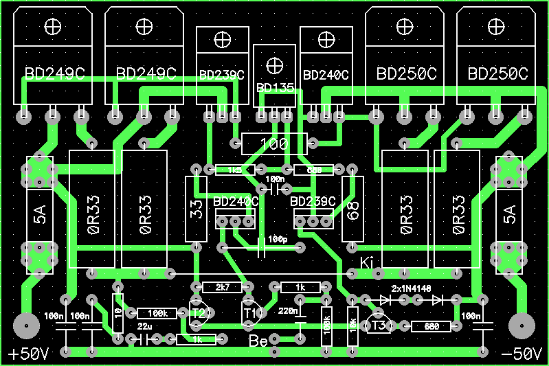

Tisztelt egybegyűltek. Javalsatot kérnék valami egyszerű erősítő kapcsolásra ami +-60V-ról üzemel és a lehető legkevesebb alkatrészből megépíthető. A hangminőség szinte mindegy, pincebuliba kell fiataloknak, hogy üvöltsön. Annyi a lenne a lényeg, hogy stabil, megbízható legyen, és fel lehessen használni hozzá a 2SC5200 és párját, mivel ezek adottak.

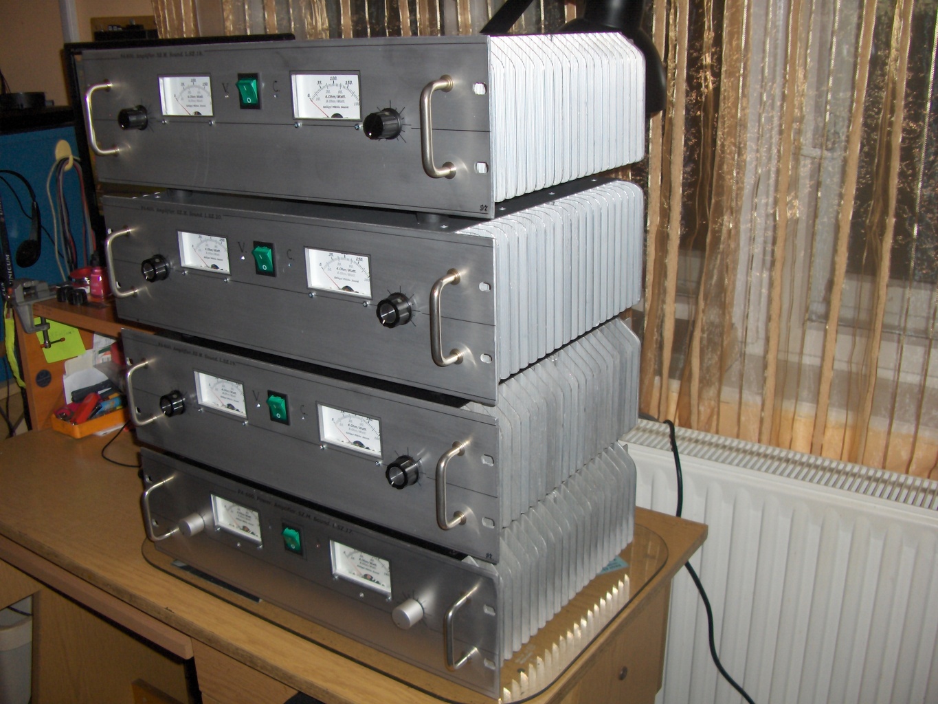

Szia, én ezt ajánlom nekem nagyon bejött. Mind össze nyolc darabot építettem belőle.

Szia, 800W trafó van benne 4X15 000uF.

Nem rossz, de sajnos ez is egy alkatrésztemető. A melodyfélét építeném, minden megvan hozzá, de elvesztek a nyákterveim és lusta is vagyok sokat babrálni vele, mert óccsó kell.

Valami sima egyszerű membránrángató izét keresnék. Csak azért építem, mert máshogy nem tudom eladni az alkatrészeimet, itt van egy halom trafó, meg tranzisztor a nyakamon és nem tudok velük mit kezdeni. Ebből következik, hogy semmi kedvem megtervezni neki megint a nyákot és még áron alul is csinálom, csak kerüljenek el innen az alkatrészek.

Emlékszel a gerjedős végfokomra ami nem gerjed már?Nincs ennél egyszerűbb,a bc tranyók helyett MPSA a meghajtók MJL ennyi
