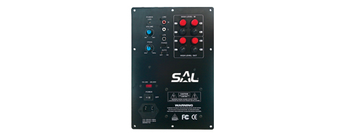

Úgy érted hogy a hangfalkimenetre kössek rá bal és jobb oldalra ? Az nem magas szintű ?
4x80W-os erősítő,nem fogja tönkretenni az aktív subot ha az alacsony szintű bemenetre dugom ?
A kép a sub erősítőé.
(#) reloop válasza balais hozzászólására (») Márc 14, 2013 /
Tetszőlegesen, pontosabban igényed szerint leoszthatod a 80W-os kimenet jelét. A SAL belsejében is ez történik. (Ha van kedved a SAL belsejében is megoldható, hogy érzékenyebb legyen a hangszóró csatlakozóra kötve.)
Például 10kOhm-os potival, vagy egyszerű trimerrel oda csökkented a jelet ahova akarod.
(#) balais válasza reloop hozzászólására (») Márc 14, 2013 /
Tehát akkor ha beépítek 2db 10kOhm-os potit,akkor úgy állítom ahogy nekem ok.?
És ha a hangerőszabályzóhoz kötném akkor nem működne ?
Ott még sajnos nagyon alacsony a jel. Építhetnél hozzá egy előerősítőt. A koppanásmentesség sem garantált úgy mint a hangszóró kimeneten.
Mit jelent az hogy "koppanásmentesség" ?
Ezt:
„ki-és bekapcsoláskor nagyot kattan,majd szét robban a sub.”
Akkor marad a poti.
Nagyon szépen köszönöm a segítséget !

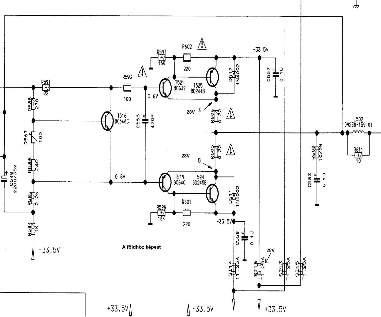

(#) golem hozzászólása Márc 15, 2013 /
Van egy Grundig 40200mkii típusú erősítőm és az egyik oldalt a hang(fal)sugárzónál 29,5 voltot mértem a másikon semmit az a jó. Nem tudom melyik alkatrészem ment tönkre.

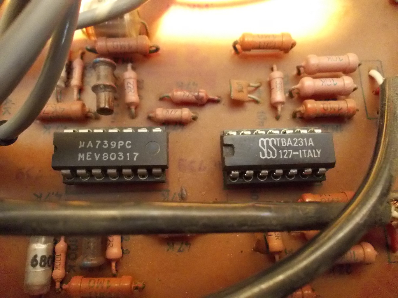

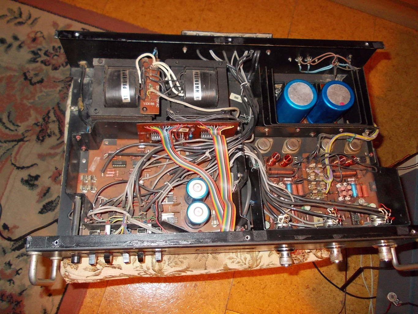

(#) blasz válasza blasz hozzászólására (») Márc 15, 2013 /
Na szédszedtem a Quadot,elsőre mégis ment 2 végtranyó, 2N3442,az nem volt igy kapott MJ15003,és meghajtónak mje350,az előfok nagyon beteg,TL071-2db,TBA231A- 2db,IC-k vannak még de azok nincsenek nekem, csakTL072 de az nem belevaló.Vennem kell.
Ha külön,kihagyva az előfokot egyből a végpanelere kötöm a vonal jelet tökéletes,de az előfokra kötve zúg búg.
A ráirt 100w-tól pedig nagyon messze van,55vDc ről müködik

(#) golem válasza blasz hozzászólására (») Márc 15, 2013 /
Tranzisztoros mellékelek egy képet hogy hol mit mértem.
A hozzászólás módosítva: Márc 15, 2013
(#) blasz válasza golem hozzászólására (») Márc 15, 2013 /
Ki kellene szedni a végtranyókat,és a meghajtókat és ki kell mérni őket, általában együtt haláloznak el.
Amit mértél az a kimenet,ott pár millivolt lehet csak
Megmértem a másik oldalt ugyan ezeket az jó.
Akkor adott a munka végtranyó és meghajtó az biztos de kellene még mérni ezek előtt is mert valamiért kiment az okát kellene tudni.Nem volt zárlat?
(#) reloop válasza golem hozzászólására (») Márc 15, 2013 /
Szia! Látom a +/- tápot külön biztosíték védi csatornánként. Nézd meg őket szakadásvizsgálóval! Ha találsz szakadt biztosítékot, először egy párszor tíz ohm-os ellenállással pótold. Azon a csak a táp egy része eshet, ha a teljes táp akkor jöhet a tranzisztorvizsgálat.

(#) djhans válasza blasz hozzászólására (») Márc 15, 2013 /
TBA231 helyett lehet tenni UA739-et.
(#) golem válasza reloop hozzászólására (») Márc 15, 2013 /
Az egyik biztosíték ki volt menve de kivetem a többit is és rámértem foglalatonként. bejelöltem hogy mit mértem.
Egy ekkora rajzrészletből nem tudom hogyan került oda a 28V.
A hibás oldal biztosítékai helyére tégy ellenállást, vagy izzót, így zárlatos alkatrész esetén sem fokozódnak tovább a károk.
A rajzra (jó lenne a végfok elejét is látni) írd rá a tranzisztorok B, E és C feszültségeit. Ebből bontás nélkül fel lehet térképezni a hibát(kat).
Lehet, csak elfáradt a bizti és nincs is semmi javítani való, de jobb az óvatosság, valamint igen tanulságos a mérésen keresztül megismerkedni az erősítő működésével.
(#) blasz válasza djhans hozzászólására (») Márc 15, 2013 /
Köszönöm de azom sincs,de nem kinlódok az előfokkal.igaz tokban van minden meglátom.Az se biztos hogy kimentek csak nagyon zúg az egész előfokkal nélküle semmi
itt a kért rajz
T514 megérdemli, hogy kiforrasztott állapotban megvizsgáld. Ha jónak bizonyulna kéne T509 és 512 mérése is.
Biztosíték nélkül gyanítom a zárlatos T514-en át jött a 28V, Bővebben: Link
