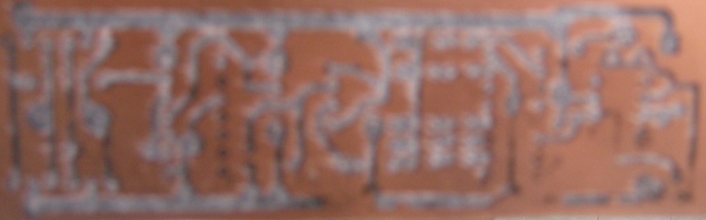

Mindent ugyan az csak a papír más, azt hiszem magáért beszél. Balu. A hozzászólás módosítva: Jan 9, 2013
Amit te beszélsz az meg elég zavaros .Mit szerettél volna prezentálni ?
Ami nekem lejött: homály, félhomály és nagyjából tiszta.
Akkor neked már legalább tisztul , de én még mindig nem értek belőle semmit .Talán annyit , hogy a papír magától beszél vagy valami ilyesmi.
Helló ! Nekem sima papírral nem megy, igaz a kép nem valami szuper , de hiányos a rajzolat, műnyomóval szinte tökéletes, körülmények ugyan azok voltak. Én maradok ennél. Balu.
Ez érdekes mivel a műnyomó sokkal kényesebb , mint a sima papír. Megkérdezhetem hol akadtál el , vagy miért nem sikerül,
Nem akadtam el, csak szerintem nem érdemes sima papírral küszködni, erre akartam rávilágitani. Miért szerinted a kész nyák nem jó, mert nekem tökéletesen megfelel.
Nem kerül több küszködésbe mint műnyomóval csinálni.
Nem úgy mondanám , hogy nem jó a kész nyákod inkább a megfelelő talán az , hogy kezdetnek jó , de ha ilyen vastag rajzolatnál is zárlat van rajta , akkor mi lesz a finomabb nyák tervekkel , és mellesleg szét van lapulva a rajzolat , és meg van folyva , deformálódott a rajzolat. De természetesen , ha neked jó , akkor semmi gond Nekem , ha ilyen lenne az menne a kukába , vagy talán kísérletező nyáknak lenne jó.
