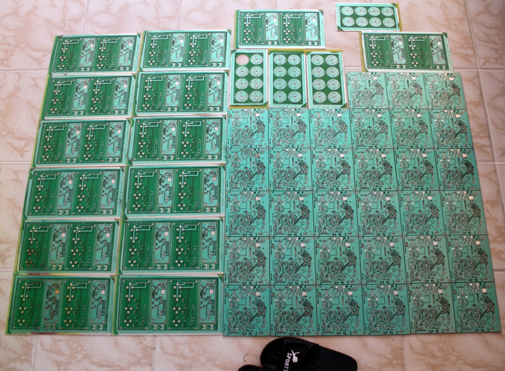

(#) pjg válasza gulasoft hozzászólására (») Jan 10, 2013 /
Egy szép nyák szó szerint érzelmi kelégülést okoz.
Nem tudom ki csinálta de jó ránézni.
