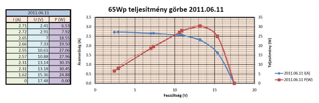

Hogy tudom mérni egy napelem leadott teljesítményét, folyamatosan terhelés nélkül?
(#) Ideiglenes válasza Fargo hozzászólására (») Jan 10, 2013 /
A kérdés kissé ellentmondásos. Ugyanis ha nincs terhelés a napelemen, akkor nincs leadott teljesítmény sem ( elektromos szempontból ). Ha van terhelés ( fogyasztó ), akkor meg azon lehet mérni áramerősséget és feszültségesést. A kettő szorzata megadja az éppen leadott teljesítményt ( jó közelítéssel ).
(#) kameleon2 válasza Ideiglenes hozzászólására (») Jan 10, 2013 /
Mi ugyanezt a típust használjuk szigetüzemhez... 1/2 év a garancia rá..... merthogy a napelemes töltés bizonytalan töltőáramot jelent. Tudja a Banner miért ilyen szigorú.
(#) Fargo válasza Ideiglenes hozzászólására (») Jan 10, 2013 /
A kiváncsiság hajt és arra vagyok kiváncsi, hogy ki tenném egy napra a napelemet és rögzíteném az adatokat mennyit termelne. A rögzítést megoldanám egy mikrokontrollerrel. Jó a terheléssel is, de akkor mit kössek rá? Gondolom a napelem teljesítményét is figyelembe kell venni.
(#) kameleon2 válasza Fargo hozzászólására (») Jan 10, 2013 /
Köss rá egy jóval nagyobb terhelést: például hősugárzót. Nekem van műterhelésem is, de csak azért mert örököltem... De felesleges nagyon méricskélni, a szolgáltatótól való függetlenedés sok előnnyel jár.
(#) Fargo válasza kameleon2 hozzászólására (») Jan 10, 2013 /
Akkor ha van egy 35Wp és 22,8v üresjárati feszültséges panelom, akkor arra kötök egy 24v/50w izzót és azon mérek feszültséget és áramot akkor az így tuti?
Szerintem igen, mivel úgyis áramgenerátorosként működik a panel - hacsak valaki meg nem cáfol itt . Gyakorlatilag ha használod, akkor is teljesen leterheled majd. Egy hátránya nyilván van - az izzó hamarabb tönkremehet az egyenáramú meghajtás miatt.
(#) greenpower válasza Fargo hozzászólására (») Jan 10, 2013 /
Hello
Így csak kapsz egy pontot a panel aktuális teljesítménygörbéjéből, ami valahogy így néz ki.
Első körben keress olyan izzót ( vagy sima ellenállást ), ami a kb 17-18V körüli feszültségnél könnyedén elfűti a rajta keletkező teljesítményt. A karácsonyi hangulatból visszamaradva én valami fényfűzér pótizzóját céloznám meg, azok között van ilyen extrém fesz. értékű, illetve barkácsgépekben szokott még 18V-os izzó lenni, de az csillagászati áron.
Az ismerkedést én is így kezdtem, csak nem éppen karácsonyfa izzókkal, hanem 24V-os normál izzókat fogtam be 40W, 60W, 100W értékben , mivel a tábla névleges teljesítménye 145W volt. Valójában legeslegelőször nem is ez volt, hanem a zárlati áram mérés reggel délben és este ( meg amikor még eszembe jutott ). Ezután jött az izzós ötlet. Az izzó azért jó, mert a fényerősség változásából látható is a teljesítményváltozás, különösebb mérés nélkül.
