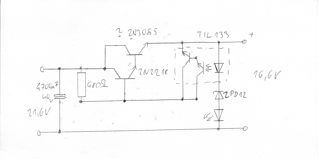

(#) Zoli1974 hozzászólása Jan 14, 2013 /
Kézhez kaptam egy kiégett elektronikájú, házi készítésű akksitöltőt. Kicseréltem a kiégett 2N2218-as tranzisztort 2N2219-re (ez volt kéznél, és az adatlap szerint csak abban különbözik, hogy 30V a CE fesz. a 60V-os 2N2218-al szemben). A kapocsfeszültségen figyelő TIL133, ZPD12, és LED körben a LED volt még kiégve azt is cseréltem. Bemondás szerint eddig a töltő 14,4 V kimenő üresjárati feszültséget produkált. Jelen állás szerint 16,6 V-ot mérek rajta.
Szeretném beállítani a töltő feszültségét 14,4 V-ra, ebben kérnék segítséget.
(#) kaqkk válasza Zoli1974 hozzászólására (») Jan 14, 2013 /
A zpd12-t cseréld zpd10 re.
(#) proli007 válasza Zoli1974 hozzászólására (») Jan 14, 2013 /
Ha a Led megpusztult benne, akkor elég valószínű, hogy az opto, esetleg a zéner is halott.. Az optóra nem feltétlen van szükség egy ilyen dologba, egy tranyóval és két ellenállással is helyettesíthető. Mivel itt nincs áramkorlát az opto-zéner-Led körben, ha a fesz felugrik, elszáll az egész csapat..
üdv! proli007
(#) mugab válasza proli007 hozzászólására (») Jan 14, 2013 /
Szerintem mivel sorban vannak, biztosan csak a leggyengébb száll el, a többi nem biztos.
(És az is lehet hogy a ledek nyitófesze nem lett ugyanaz, 1,5 vs. 3,5 azért nőtt meg a kimeneti fesz)

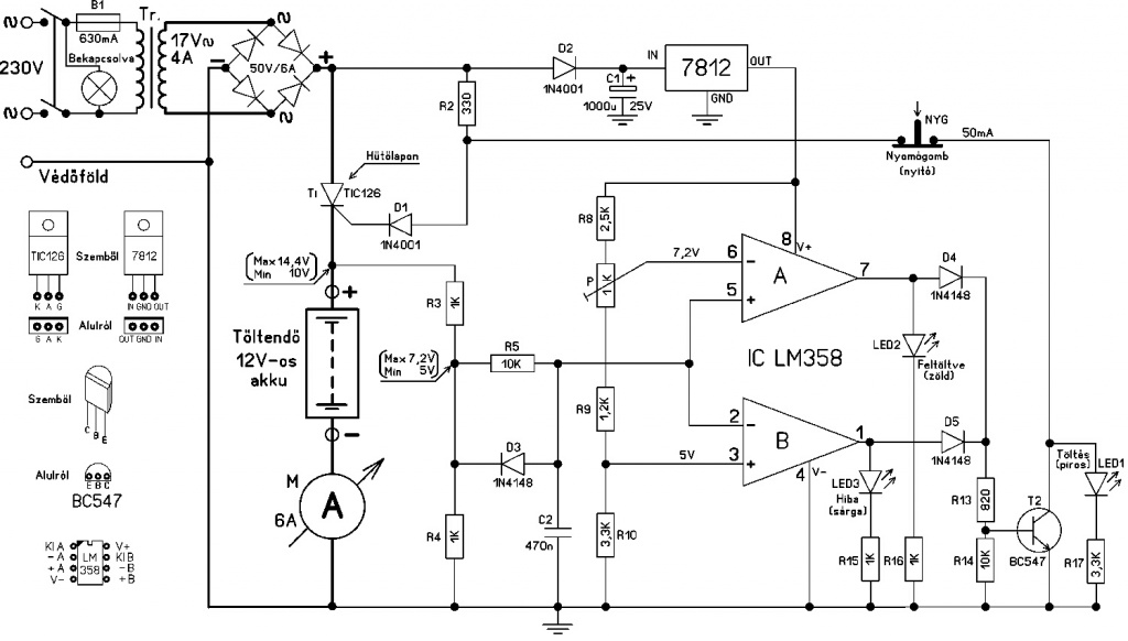

(#) metabo123 válasza tiva77 hozzászólására (») Jan 24, 2013 /
Minden bizonnyal a csatolt rajzot keresed.
A Hobby Elektronikában megjelent rajz továbbfejlesztett változatát építettem meg én is, hibátlanul működik. (de ha rákerestél volna megtalálod a fórum képei között) metabo

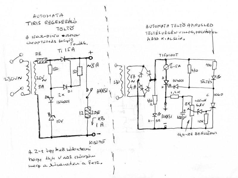

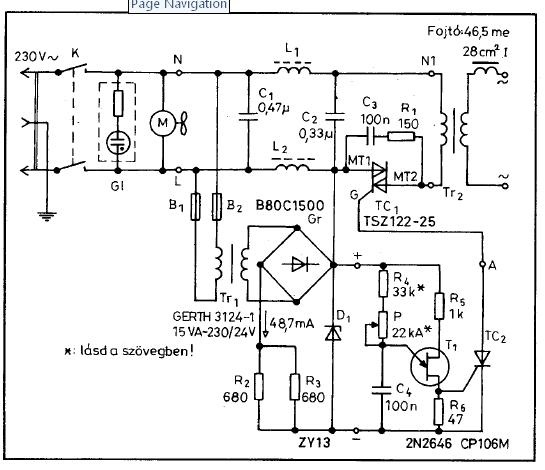

(#) gerenk válasza tiva77 hozzászólására (») Jan 24, 2013 /
Két rajz
(#) hg6dab válasza gerenk hozzászólására (») Jan 24, 2013 /
A második rajz egy heggesztőhöz készült szabályozó. Természetesen meg lehet csinálni
akkutöltésre is, csak azt kell tudni, hogy nem lesz semmilyen visszacsatolás az akkumulátorról a töltő felé. Töltőáramot azért lehet vele szabályozni, optós visszacsatolással a maximális töltési feszültségszint is megoldható.
(#) gerenk válasza hg6dab hozzászólására (») Jan 24, 2013 /
Köszi igazad van, elkerülte a figyelmem, de mint írod adoptálható némi átalakítással akkutöltő célra is.
Mindazonáltal nem kell túlbonyolítani a dolgokat, személyautóhoz elég ha 4-6 amperral tölt,
ahhoz meg elégséges a szekunder oldalon szabályozni a dolgokat. Pl metabo123 rajza egy jó
választás, igaz áramot nem szabályoz, de fontosabb, hogy tudja a töltési végfeszültséget.
Amúgy a max áramot a transzformátor teljesítménye és szekunder feszültsége határozza meg, ez ha nem hibás, cellazárlatos az akksi elegendő is.
A másik jó választás az első rajzodon lévő jobb oldali rajz, mert ez viszonylag egyszerű és a csepptöltés funkciót is megvalósítja.
(#) tiva77 válasza gerenk hozzászólására (») Jan 24, 2013 /
szia!
Az első rajzon a jobb oldalit kerestem.Ezt már megépítettem pár éve és most is meg akarom csak nem találtam a rajzát.
köszi! üdv: Tiva
