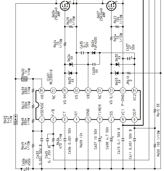

(#) fakezű válasza kadarist hozzászólására (») Jan 10, 2013 /
Megnéztem megint (bár most csak alkatrész oldalról tudom, mert vissza van rakva a panel a helyére), és nem találok ilyen számú alkatrészeket, úgyhogy sajnos azok smd-k lesznek a másik oldalon.
Ma már nem állok neki, de holnap szétszedem akkor újra a TV-t, és megnézem a dolgokat a foglalat körül.
(#) ELKO4 válasza Joseppe210 hozzászólására (») Jan 10, 2013 /
Próbáld meg visszavenni a katód meghajtásokat.
Sajnos ezeknél gyakori volt a képcsőhiba, érdemes lenne rámérni a csőre.
Hopp, most látom hogy amit küldtél hispán linket, azon más a kondik számozása (C634, C635, C647, C642), és az IC pozicíója is 600, nem 601.
Az FE2 sasszin ha jól látom más a számozásuk (C607, C608, C637)
És igen, ezek furatszerelt elkók.
