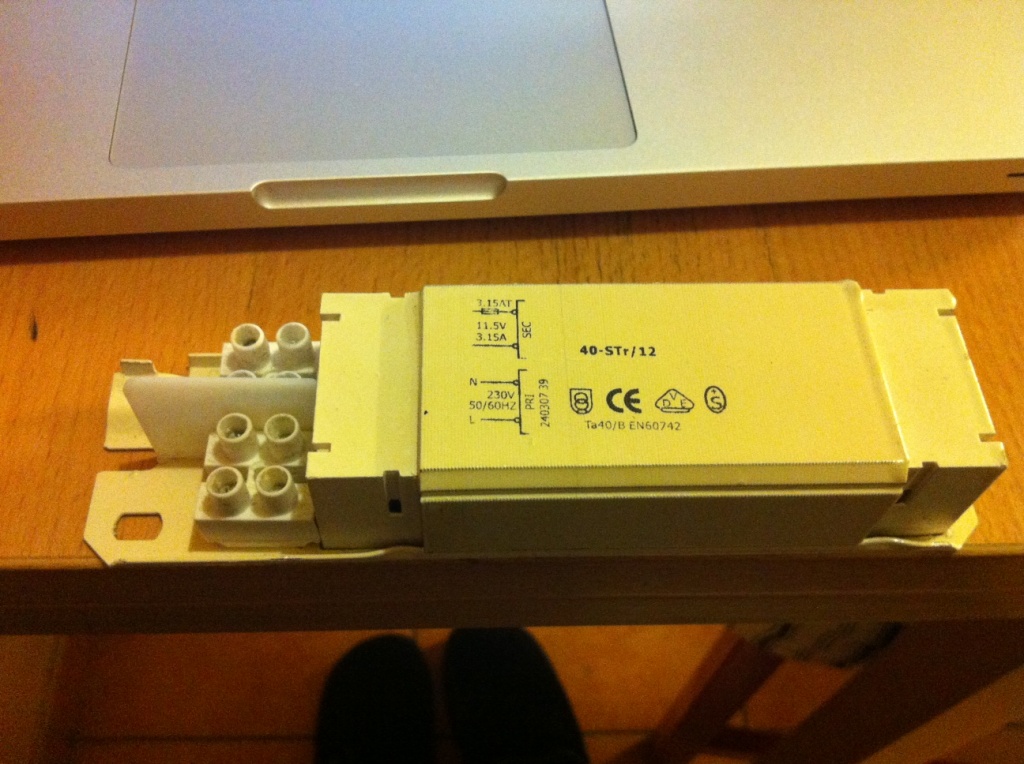

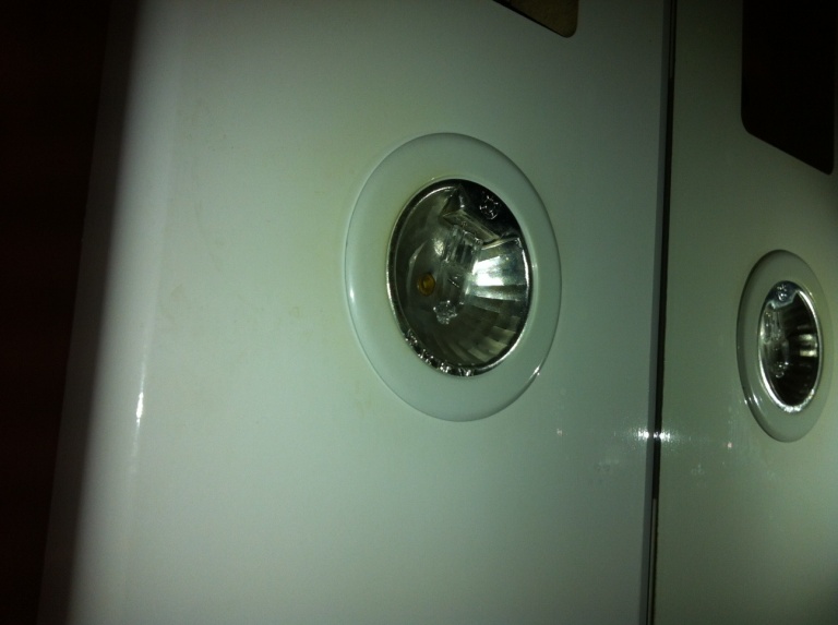

(#) vxo hozzászólása Jan 13, 2013 /
Sziasztok! Egy nagyon kezdő kérdésem van: ez milyen trafó? Elvileg ez ment tönkre a fürdőszobai világitásnál. Szeretnék rendelni újat, de nem tudom hogy milyet rendeljek. Előre is köszönöm a válaszokat! Üdv vXo
(#) Action2K válasza vxo hozzászólására (») Jan 13, 2013 /
Szia! Ez egy fojtó trafó. Miért gondolod, hogy ez ment tönkre? Ezek "örök életűek". Szerintem ott más baj van.
(#) vxo válasza Action2K hozzászólására (») Jan 13, 2013 /
Azért gondoltam, hogy a trafó, mert tápot kap (ha bekapcsolom a világítást akkor hümmög), az izzó ami hozzá csatlakozik rendben van, a biztosíték rendben van. És ez pontosan milyen fojtó trafó? Hogyan tudnék rákeresni? köszi
És a fénycsőgyújtó rendben? Miből gondolod, hogy a fénycső jó? A "hümmög"-géskor villog a fénycső?
nem fénycsöves hanem halogén izzós a fürdőszobai tükör. Tegnap még működött rendben, utána egyszer csak kattant egy erőset és azóta sötétség van. Szóval nincs gyújtó.
Rendben, akkor javítanom kell magamat. Ha ez egy normál trafó (ami megszólalásik úgy néz ki mint egy fojtó), akkor mérj feszültséget a kisfeszültségű részén. A képen nem látom, de gondolom, 12VAC van odaírva. Ha nincs fesz, ő a hunyó. Ha van, akkor az izzó égett ki. De nem biztos, hogy az izzószál, a bevezető szál is eldurranhatott. Ha jó a trafó és az izzó is, mérhetsz feszültséget a foglalatban is, hátha valami kontakthiba van valahol. Ez a hibakeresés sziszifuszi meló sajna.

(#) mps válasza vxo hozzászólására (») Jan 13, 2013 /
Szia! Itt kapható.A típus rajta van a tetején. De más 12V 3,5A-es trafó is megfelel, bemész egy villamossági boltba, elmondod, hogy halogénhez kell és adnak neked. Csak nézd meg mi az ami befér.

(#) mindenes válasza vxo hozzászólására (») Jan 13, 2013 /
Érdemes lenne kicsit megbontani a trafót a sorkapocs felőli végétől. A 2 vége úgy nézki mintha csak egy műanyag burkolat lenne, amit el lehet távolitani, érdemes lenne megnézni közelebről. A felirat szerint valahol biztit is tartalmaz, és ez lehet hogy pont itt van elrejtve.
(#) Action2K válasza mindenes hozzászólására (») Jan 13, 2013 /
Nincs abban bizti, hanem ajánlja, hogy használd. De én javasolom mindenképpen a trafó ellenőrzését, mert nem hinném hogy rossz. Nem kizárt, de nem olcsó. Egy bármilyen autóizzóval is kipróbálható.
(#) hibbantpasi válasza vxo hozzászólására (») Jan 13, 2013 /
Ha úgy keresel rá, hogy " trafó halogénhez 12V ", már válogathatsz is az ajánlatok közül, valamivel 1000.- felett indul az áruk.

(#) kadarist válasza vxo hozzászólására (») Jan 13, 2013 /
Egy jó típus: Bővebben: Link
(#) mindenes válasza Action2K hozzászólására (») Jan 13, 2013 /
Lehet hogy nincs benne de az is lehet hogy van. Nem véletlelűl irta hogy kattant egyet, ha hőbizti volt benne akkor ennek a hangja is lehetett amint megadta magát. Ha tartalmazza a trafó, akkor ez mégis csak olcsóbb lenne mint egy új trafó, épp ezért szerettem volna erre célozni hogy nem árt megnézni közelebbről.
