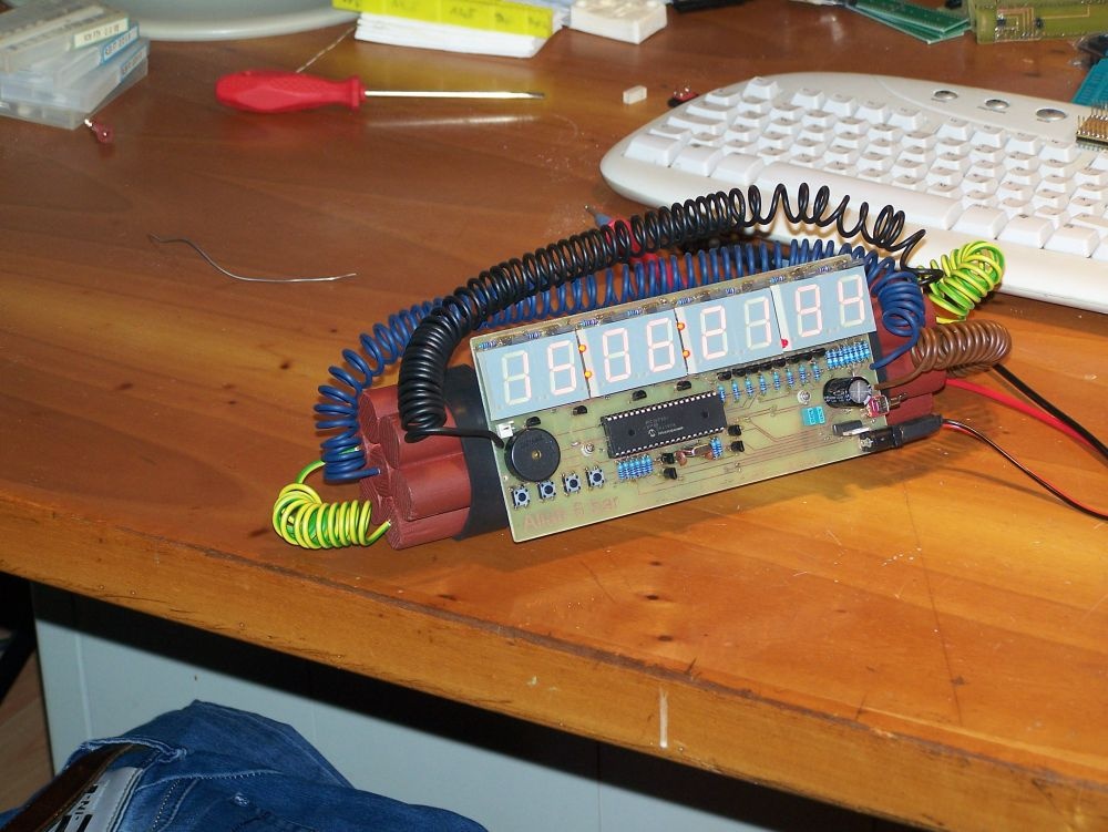

Szeretem ezeket a TIL kijelzőket, a til 306-os órám már egy pár éve a fiókban pihen egy dugdosós próbapanelon, nincs szívem szétszedni. És ez is visszafelé számol (csak a másodperc), mint amit H2opokkal csináltunk? Bomb clock. Nekem tetszik a papírcső , nem olyan steril mint a műanyag. Még egy feliratot rá kéne szitázni : ACME Dynamite (Prérifarkas után szabadon).

Igen, ez is visszafelé számolja a másodperceket, és 00-nál vált felfelé a perc kijelzés. A perc és az óra, azok már felfelé számolnak. Asztali dísznek teljesen megfelel, sőt, még azt is tudom, mennyi az idő.

Gratulálok, nagyon ötletes, emellett profi a kivitelezés is. Nincs ezzel semmi gond, hogy így szabadon van az áramkör. Bár nem szeretem, ha látszódnak az áramköri elemek (az a mi dolgunk, hogy mi van belül, a szemlélődőkre csak a külső tartozik), de ehhez illik ez a megjelenési forma.

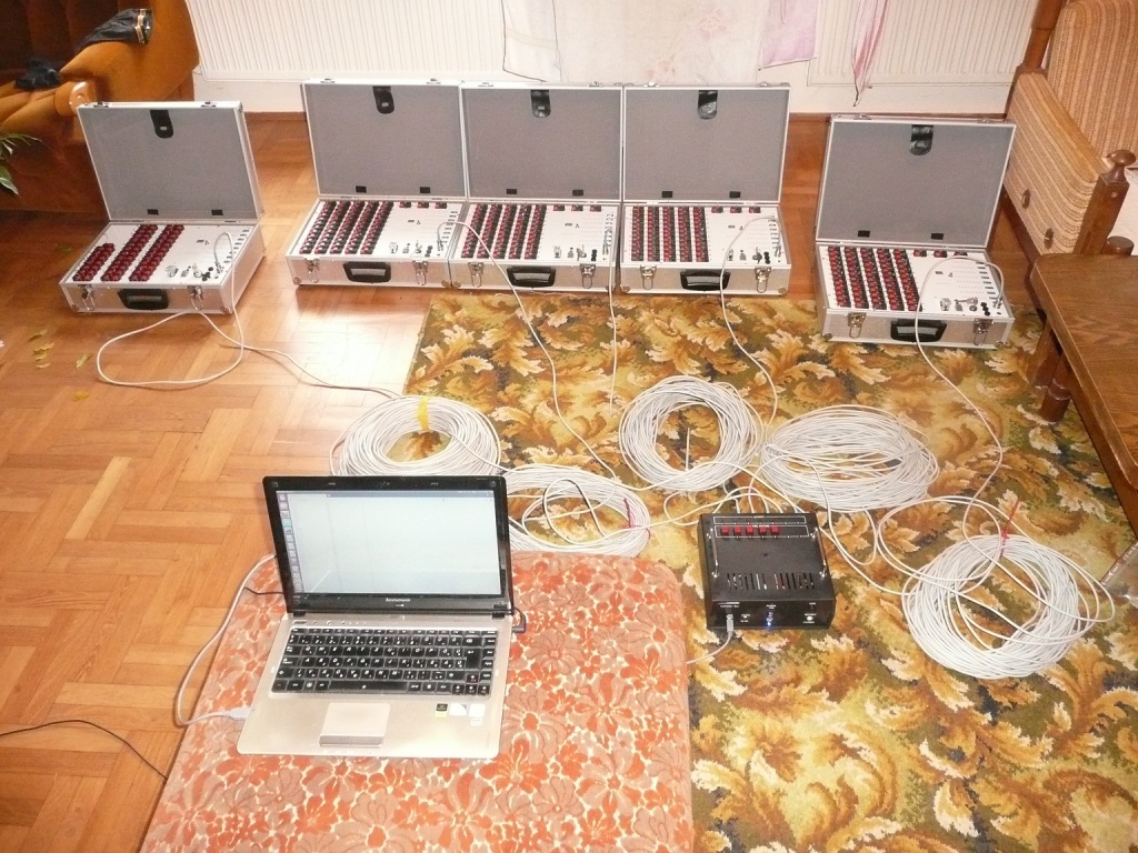

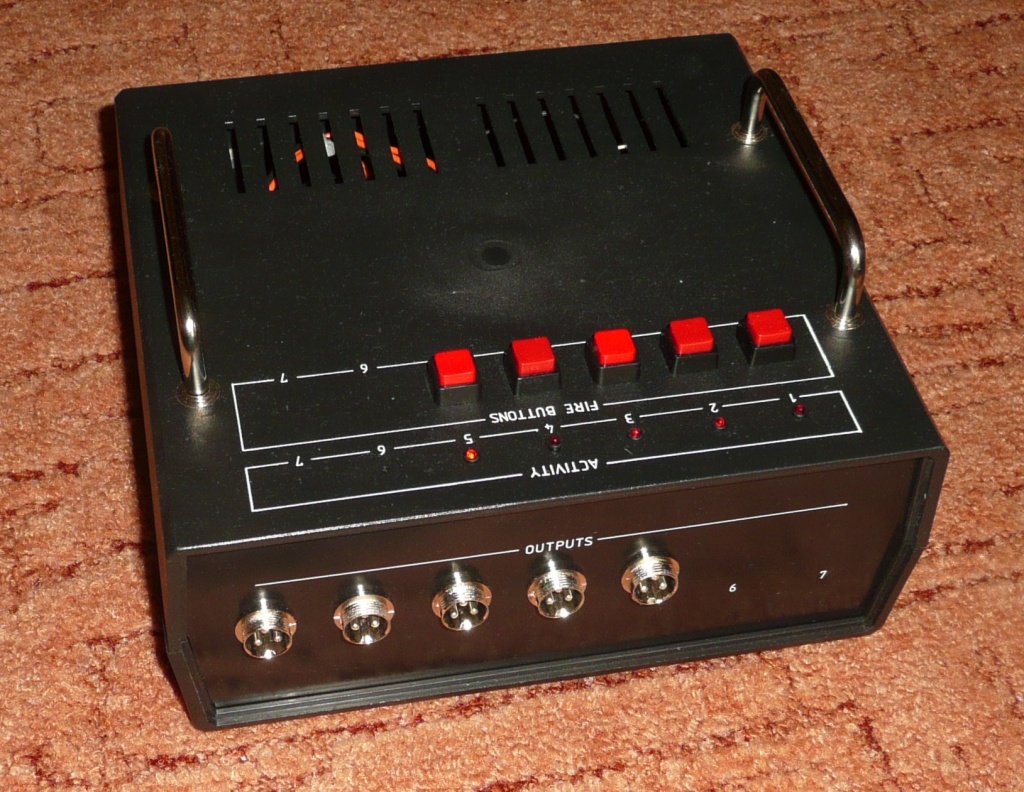

Program vezérelt tűzijáték kilövő berendezés kontrollere dobozolva. Egy korábbi projekt eredménye lett ez.

Szép-szép, de nem ágyúval verébre effektus, ennek az 5 (7) csatornának? Pl. 25 csatornával már jobban ki lenne használva. Van még hely a dobozon.
Szép a dobozolás és a kivitel.
Gyári indítót használsz, vagy Te csinálod?

Köszi! A dobozban egy szimpla Arduino van és egy akku. Az arduino egy PC-vel tud kommunikálni, azaz egy program hajtja meg. Erre dobozra pedig egyenlőre 5 db (egyenként) 63 lövéses kilövőt lehet csatlakoztatni. (a pc-s program lesz majd valamikor 7-re fejlesztve azért van 7 kilövőnek hely). Tehát jelenleg 315 lövéses tűzijátékot lehetséges mind pc-vel meghajtva (Auto fire), mind kézzel (manual fire) működtetve ellőni.
A kilövőkről nincs közelebbi képem, csak a rendszer van meg, holnap készítek róluk külön, és felteszem majd. Indítóra mire gondolsz? Izzógyújtóra?
A kilövők elektronikájában HATALMAS segítséget kaptam proli007-től! Ezúton is nagyon köszönöm!

Jaaa, így már más a leányzó fekvése! Azt hittem, hogy az a fekete doboz maga a kilövő.
Igen az izzógyújtóra gondolok. Bár ahogy a képet elnézem, nem állsz neki legyártani 300 darab E-match-ot.
(#) dudassandor1 válasza Action2K hozzászólására (») Jan 14, 2013 /
Jól látod, nem állnék neki! Gyárit használunk. Nekem egyszerűbb, meg gyorsabb. Bár korábban készítettem sajátot is. Na jó, még kapunk a fejünkre...

De, szívesen. Van egy kis csavar a dologban, mert ahhoz, hogy ennyi helyen elférjen minden, ahhoz a nyák hátulján szigetelt vezetékkel kell bekötni a kijelzőket. (Meg lehet oldani úgy, hogy ne látszódjon előröl.) A program Parsic-ban íródott, kizárólag külső oszcillátorral van hajtva a PIC. 10Mhz TCXO modul, 3db 74390-es osztóval 100Hz-ig osztva. Ez kerül be órajelnek. A kijelzőket direktben hajtja a PIC.
