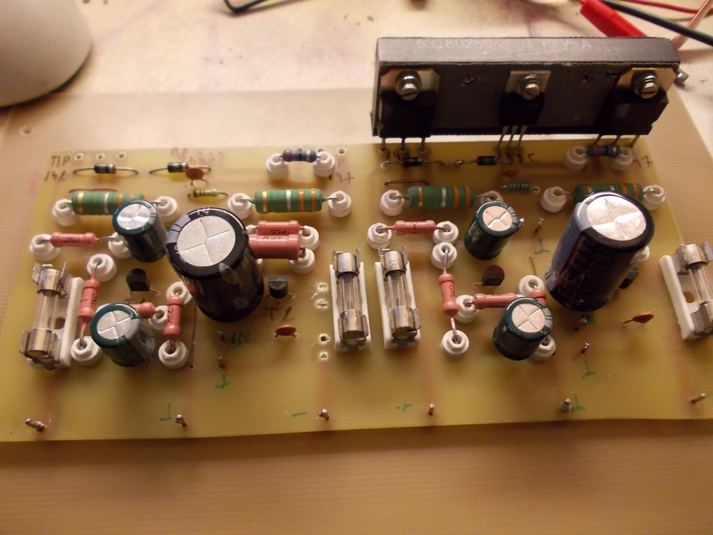

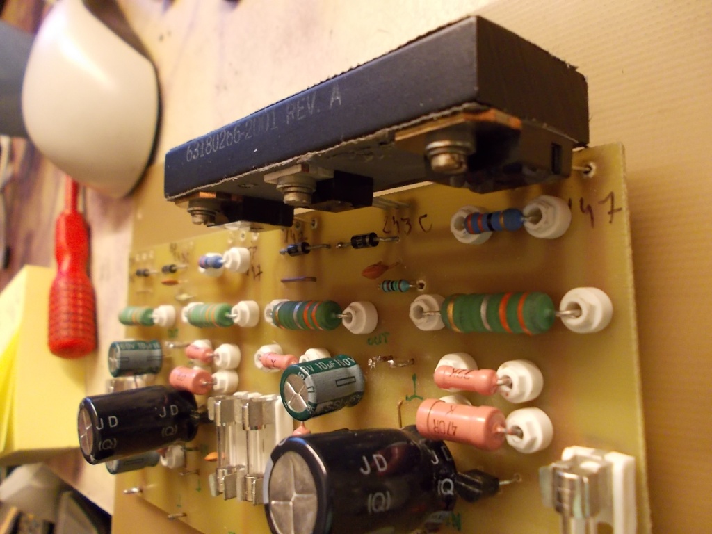

Sziasztok,kaptam egy Darlingtonos panelt,unalomból megöregbitettem. Csak az egyik oldalt vannak bent a végek+meghajtó.
(#) accaboj válasza blasz hozzászólására (») Jan 14, 2013 /
Nem tudom milyen hangja lehet de nekem nagyon bejön a kinézete
(#) blasz válasza accaboj hozzászólására (») Jan 14, 2013 /
Az egyik oldal szó,l nincs rossz hangja,bár még csak 30v +- próbáltam le

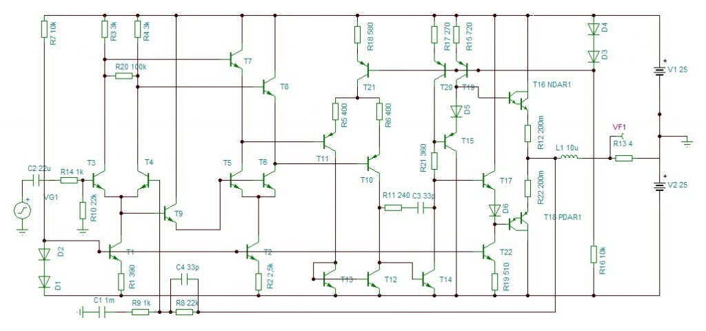

(#) highand hozzászólása Jan 14, 2013 /
Az LT 1028 tanulmányozása arra ösztökélt, hogy egy végfokot tervezzek a kapcsolás erényeinek felismerése után. A cseppet sem szerény Nonplusultra névre keresztelt kapcsolás valóságos tranzisztor temető. A kapcsolás torzítását megépítése esetén valószínűleg senkinek sem fog sikerülni hitelesen megmérni. Amit én most közreadok az egy átdolgozás, hazai boltokban is beszerezhető félvezetőkre.
A végtranzisztorok kivételével minden pozícióba elvben megfelel a BC550C-BC560C párosítás, a kimeneti darlington mindenképpen minimálisan 3MHz FT legyen. A nyugalmi áram R21-el állítható, D5, D6 diódákat egyszerűen ragasszuk rá a végtranzisztorokra.

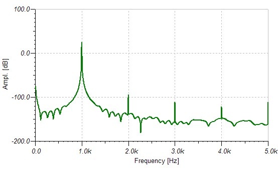

A kapcsolás adatai több mint hihetetlenek. A számított torzítás a kimeneti teljesítmény függvényében:
50W - 0,0001%
10W - 0,00004%
1W - 0,0000????% nincsen ismert hiteles adat.
A számítás azért biztató, mert az LT1028 belső áramkörének szimulációja pontosan visszaadta az adatlap torzítási adatait, minden előzetes kétségem ellenére. Így bízni lehet abban, hogy a minimálisan átalakított kapcsolás szimulációja a valósághoz hasonlatos eredményeket mutat.
Az áramkörre jellemző, hogy teljesen érzéketlen az elektroszmogra a két egymást követő differenciál erősítő miatt. Vegyük észre, hogy az esetleges közös módusban jelentkező hibákra nézve egy belső hurok került kialakításra, ami miatt a kapcsolás DC szempontból mindenképpen önbeálló. A kiváló torzítási adatok 100 Ohm-nál kisebb belső ellenállású meghajtásnál jelentkeznek. Invertáló meghajtás esetén nem érzékeny a meghajtó impedanciára, de a 10kOhm-ot gerjedés veszély miatt ne haladja meg.
Védelmet nem terveztem be, ezt mindenki meg tudja ma már oldani.
A szimulációhoz szükséges kötést készen mellékelem.

(#) highand válasza highand hozzászólására (») Jan 15, 2013 /
Amennyiben valaki megépítené a lenti kapcsolást, az élesztésnél C3 pozícióba mindenképpen 470pF-et tegyen és fokozatosan csökkentse. A stabilitást a clipp-be hajtott erősítő oszcilloszkópos ábráján lehet figyelni. A 470pF addig csökkenthető, amíg a clipp-nél a visszatérő szakaszon berezgés nem jelentkezik.
A kapcsolás 470pF-el is működőképes, azonban a torzítás a szörnyűséges 0,001%-ra romlik....
Nagyon szívesen venném, ha valaki másféle szimulátorban is ellenőrizné a kapott eredményeket. Mondjuk Multisim-ben.

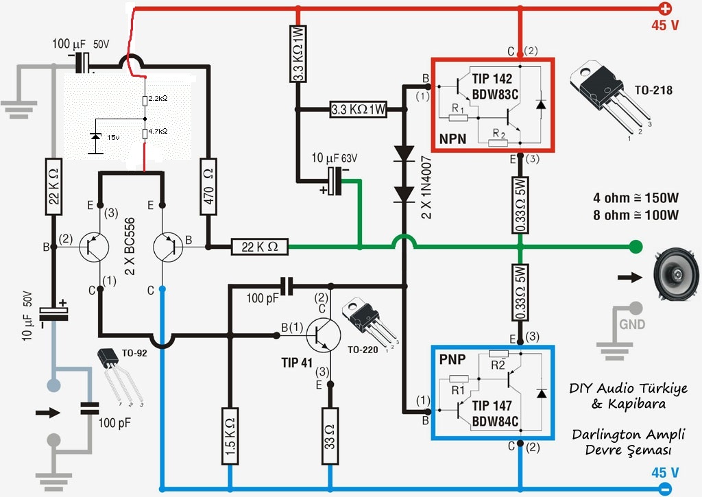

Jó estét ! Kérdezném hogy UPC1270-es IC-re épülő erősítő kapcsolást tudna nekem valaki?Meg bízható kellene,köszöntem.
