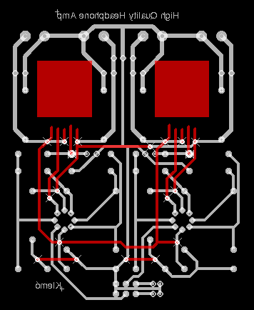

(#) boris92 válasza boris92 hozzászólására (») Máj 13, 2013 /
Mekkora méretet mondjak nyomtatásnál ? Mekkora legyen a lapon a kinyomtatott terv ?
Erről van szó.
(#) Szpisti válasza boris92 hozzászólására (») Máj 13, 2013 /
Ha jól mérem , 46mm a furattávolság vízszintesen a rögzítő csavaroknál.
Avagy 50mm a két szélső fólia legtávolabbi pontjai közt.
A hozzászólás módosítva: Máj 13, 2013
(#) eyess válasza boris92 hozzászólására (») Máj 13, 2013 /
Ha a nyák méretére gondolsz faltól falig , akkor a képen a fenti mezőkben máris leolvashatod .
Tehát durván 15,5*17,2 cm a valós mérete.
(#) pjg válasza eyess hozzászólására (») Máj 13, 2013 /
Ugye viccelsz? Nem több 5x4 cm-nél!
