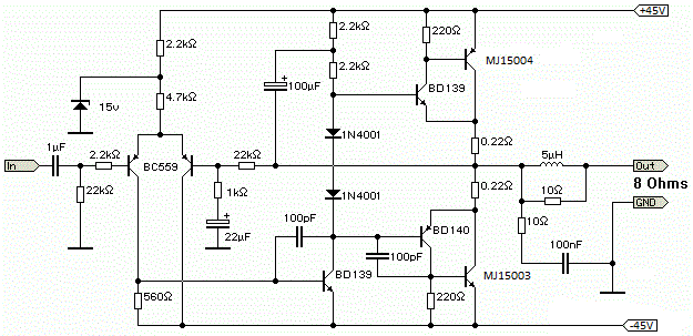

Sziasztok! Nézzétek már legyetek szívesek ezt a kapcsolást meg,és segítsetek már abban,hogy akár mit csinálok vele,már a nyugalmi csak 0.22ma,és még elég erőteljesen fűt.Az alkatrészek a kapcsolásban szereplő db-ok,tehát minden ahogyan meg van adva.A kimeneti DC 0,01-2v,a táp fesz +-48v,8 ohmon terhelem.Szól rendesen ahogyan kell neki,csak nagyon melegszik.Adnátok tanácsot milyen megoldást lehetne eszközölni?
(#) kormika válasza Beringer 600 hozzászólására (») Máj 11, 2013 /
Szia Zsolt Mit értesz az alatt, hogy erőteljesen fűt? Mennyiren erőteljes az a fűtés? Nekem még mindig hiba nélkül üzemelnek ezek a végek, és kivezérlés nélkül szinte nem is melegszenek. Nincsen esetleg nagyfrekis gerjedésed?
(#) Beringer 600 válasza kormika hozzászólására (») Máj 11, 2013 /
Ezek új nyákok,és teljesen új alkatrészek.Lehet hogy a borda kicsi?nem tudom.Úgy nincs vele baj,csak zavar hogy kivezérlés nélkül is melegszik.A meg hajtók mje340/350.
A hozzászólás módosítva: Máj 11, 2013
(#) reloop válasza Beringer 600 hozzászólására (») Máj 11, 2013 /
Szia! A Boucherot-tag nagyon szerencsétlen helyről kap testet. Oszcillátor gyanús!
Annak külön test jár a csillagpontról. Elhelyezésére a hangsugárzó csatlakozót is szoktam ajánlani.

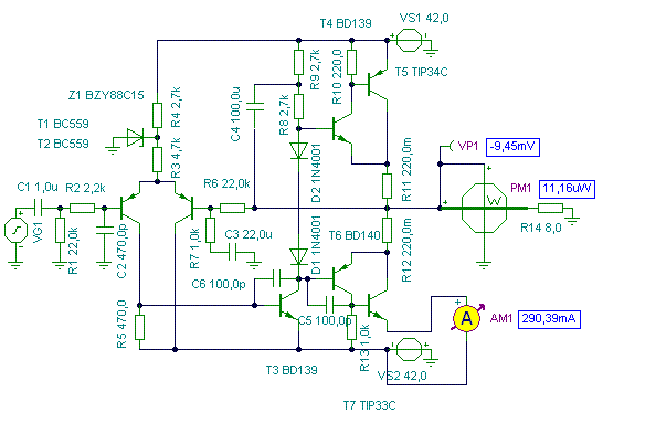

Értem... Nekem olyan 120mA körül van a nyugalmi áramom, és kivezérlés nélkül csak kézmeleg a borda, ha hajtva van úgy, hogy szinte már clippel, akkor mocorog olyan 50-60 fok körül a borda, ami kb 30 centi hosszú, 8 centi magas, 7 centi széles, és 5 vízszintes borda van rajta.
(#) reloop válasza kormika hozzászólására (») Máj 11, 2013 /
Szia! Bent van még a rajzod a szimulátorban. Téged a teljesítmény érdekelt. Dobtam bele egy ampermérőt, kell itt becsületes áramnak folynia
