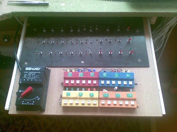

Keresek olyan csatlakozót amelyik rengeteg (kb 100) pinnel rendelkezik.
Van ilyen egyáltalán, és ha igen akkor melyik lenne az.
Természetes kellene belőle apa, anya, és legalább 1.5M vezeték amivel össze tudom kötni.

HARTING-nál találsz pld. ilyen csatlakozókat.
Feszültséget és áramokat is illik egy kérdéshez odaírni. (De ma már nem szoktunk 100 vezetéket használni valamihez, csak ha nagyon indokolt a dolog.)

Biztos? én csak 50 Pinest tudok max.
(#) Action2K válasza danydosster hozzászólására (») Jan 16, 2013 /
A száz ér az nagyon sok. Mire, hova kell? Nem lenne valami egyszerűbb rá?
(#) Szpisti válasza Action2K hozzászólására (») Jan 16, 2013 /
Lehet hogy készleten nincs, de létezik
Amúgy én sem tartom praktikusnak, mert ha egy ilyenről a házilagosan megoldott forrsztásból csak egy leugrik, szívás van az egésszel.
Én elosztanám legalább 2 csatira.
Lehet gondolkodni SCSI duplaerezésű lapkábelben is esetleg, és abból létezik 100 pines dugó/tüskesor is. Mint a hagyományos ide HDD lapkábel, csak szélesebb.
Azért egy kis digitális technikával biztosan lehetne csökkenteni azt a 100 vezetéket...

(#) danydosster hozzászólása Jan 16, 2013 /
Ehhez kellene nekem a 100 as csatlakozó. Az az igazság hogy ebből is legalább 2 darab kell. Ezért nem akarok a HDD 40 es, vagy pl 25LPT csatlakozóval dolgozni.
Ez egy terepasztal irányítópultja lenne. Meg akarom csinálni, hogy a pult különálló legyen az asztaltól ("hordozható"). Jobb oldalt látható milyen sok vezeték van benne. Jelzők, váltók, szakaszolók, stb. Arra gondoltam, hogy egy kofferszerű kistáskába beleépítem az egészet így valamennyire hordozható lesz és ehhez kell a 100 as csatlakozó.
