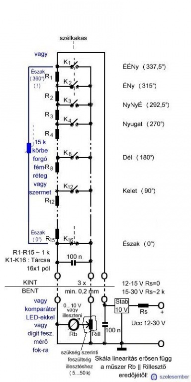

Remek, gratulálok! A műszert egyforma diódáknál is skálázni kellene, mert a széliránytól függően változik a bekapcsolt diódák száma, az átfolyó áram. Így a diódákon eső össz. feszültség nem lineáris a széliránnyal. A dióda ugye nem nyit, vagy zár, hanem a nyitási karakterisztika szerint alakul az Ud-Id viszony. Ha túlelmélkedném és bonyolítani akarnám, írhatnám, hogy 10-20 mA-s áramgenerátorral kellene meghajtani egyforma diódákkal lineáris skálához. Gondolom erre céloztál a nem válogatottal?
Sziriusz bogarat ültetett a fülembe azzal, hogy mi lenne, ha a diódák helyett egyforma ellenállásokat tennék? Nem is tudom mit csináljak.
Telepátia? Épp most rajzoltam le egy ilyen ötletadó lehetőséget:
(Villám munka, azért át kell még gondolni!)
Amikor mondta Sziriusz, már akkor nem tetszett a dolog, de nem tudtam miért. Most már tudom. Olyan régen használtam analóg multimétert, hogy már el is felejtettem a skáláját, hogyan is van beosztva. Figyelmedbe ajánlom az én Mavo 35-et. A feszültség értékek egyenlő távolságra vannak egymástól, míg az ellenállás grafikonja egy görbe. Régen jártam középiskolába, hogy emlékezzek a görbe alakjára. Egy ilyen grafikon vízszintes tengelyére nehéz lenne felrakni nyolc betűt. Nem lehetetlen, de nem is könnyű.

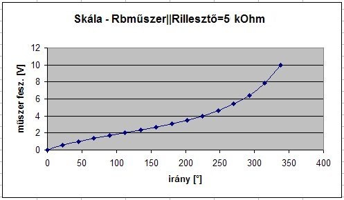

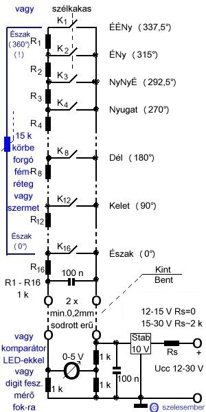

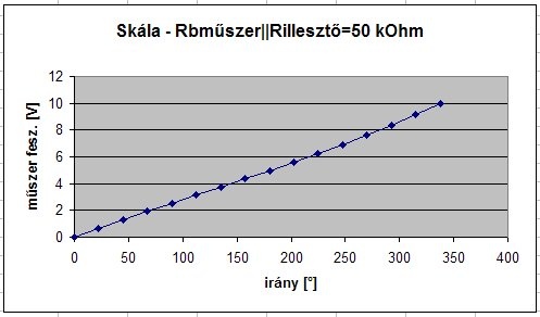

Sikerült mindkettőnknek elegánsan (diódás és hidas) rossz megoldást kiagyalni, azt hiszem. Nem is olyan egyszerű lineáris skálát varázsolni, mert beleszól a műszer belső ellenállása is! Talán ilyesmi 3 vezetékes kialakítás járható út. Én egyszerűbbet nem tudok hirtelen kitalálni, bármennyire bosszant. Hátha a sötétség beálltával még valaki hajlandó ilyen "triviális" problémával foglalkozni, vagy már rég megoldottad? A hozzászólás módosítva: Jan 16, 2013

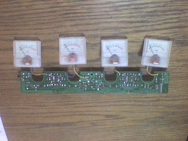

Lassan, de alakul a szélirányjelzőm. Már csal a mechanikai rész van hátra, de az is hamarosan kész lesz. Az elektronikai részről most beszámolok.
Mellékelek egy képet, amelyiken van négy alapműszer, amelyik lánykorában egy zenegépen volt. Ezek közül egy lesz beskálázva égtájakkal. Egy kósza gondolat, mi lenne, ha egy alapműszer mutatna egy égtájat és hozzá egy melléktájat? A többi égtájat a másik három. Mosolyogtam egyet, és elvettem a gondolatot. Felhasznált anyagok: 220/12 voltos trafó, egyenirányítás négy diódával, szűrés egy 1000 mikrofarados kondenzátorral, stabilizálás egy 5 voltos integrált áramkörrel (amelyik 4,89 voltot ad), 20,1 kiloohmos ellenálláscsoport, 14 dióda egy U650-es traktor indító motorja kommutátorára és az alapműszer, amelyik 0,15 volttal végigmegy a skálán. Rajz még nincs, de ha valakit érdekel, megrajzolom és felteszem.

Gondolom azért csak 14 dióda, mert ennyi szelet van csak a kommutátoron? Nem nagy hiba, különösen a szélirány folyamatos lengedezése mellett. Ha még összeforrasztás előtt vagy, talán gondold még át az áramgenerátoros (fix 10-20 mA) meghajtást. Határozott 0,6-0,7 V/lépés feszültséget kapnál a bizonytalanabb 0,5-1,0 V/lépés helyett. Ha csak nem mérted már le és nem vészes a lépésenkénti fesz. változás? Mindenesetre néhány nagyon egyszerű fix. áramú generátor: Figure 9. Constant current source. Tranzisztoros. A 12V-s trafó és a 7805, vagy akármi05 megvan hozzá.
