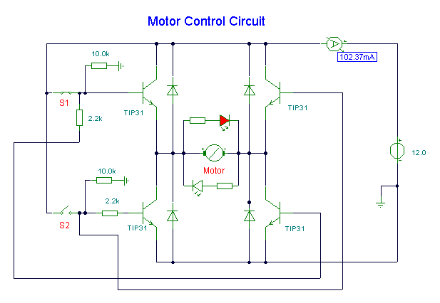

(#) Clyde8821 hozzászólása Jan 19, 2013 /
szep jo estet mindenkinek,a kerdesem a kovetkezo lenne : ezen a rajzon mi nincsen jol? mert megepitettem lemertem es rovid zarlatos, meg nem tudom hogy a tranzisztorak meik laba a c es az e a bazist azt tudom,koszonom a valaszokat elore is.

(#) reloop válasza Clyde8821 hozzászólására (») Jan 19, 2013 / 1
A TIP31 típust írd be a googli-ba, keress datasheet-et (adatlap). Abban szerepel a lábkiosztás.
(#) Clyde8821 válasza reloop hozzászólására (») Jan 19, 2013 /
ja igen,rosszul fejeztem ki magam,a rajzon nem tudom melyiket hova forrasszam,amugy koszonom
(#) NVP válasza Clyde8821 hozzászólására (») Jan 19, 2013 /
A háromszög egy IC de szerintem anélkül is megpróbálhatod.
A tranzisztoron(rajzban)ahol befelé megy a nyíl ott NPN.
Ahol ki ott PNP.
De a legtöbb multiméteren meg tudod nézni hogy melyik láb melyik.
Az emittert a nyilacska jelöli.
