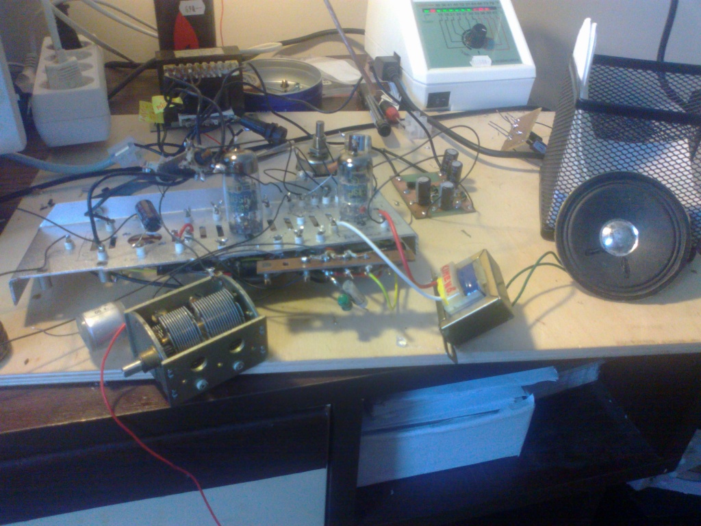

(#) Atosbacsi hozzászólása Jan 17, 2013 / 1
Üdvözletem!
Kivételesen nem amatőr kérdéseimmel fárasztom a kedves Fórumtársakat. Szeretném bemutatni a 2 csöves visszacsatolt egyenesvevőmet. Csak bontott alkatrészek találhatóak benne, egy EF183 és egy PCF82 csővel dolgozik. Az anódfeszültséget 15 Voltból feszültségnégyszerezéssel állítja elő. A képeken látszanak a szedett-vedett alkatrészek, néhány ellenállás értéket csak sorbakapcsolással tudtam megoldani.
Ezúton is szeretném megköszönni az alkatrészeket Hajas Mihálynak!

(#) madzagos válasza Atosbacsi hozzászólására (») Jan 17, 2013 /
Üdvözletem!
Nagyon jó lett ez a deszka modell. Kapcsolási rajzot miből vetted,
Tisztelettel Madzagos
(#) Atosbacsi válasza madzagos hozzászólására (») Jan 17, 2013 /
"Nosztalgia reklámráió" kapcsolása alapján.

(#) Atosbacsi hozzászólása Jan 18, 2013 /
Köszönöm! Egy dobozt majd még szeretnék neki. A radiohistorián van a kapcsolási rajz, és egy rövid leírás hozzá. Nekem az ott található plexi doboz nem tetszik. Inkáb egy egyszerű fadoboz, nem baj ha látszik rajta, hogy amatőr...
Egy kérdés: Végül egy olyan kimenőtrafó mellett döntöttem (videón már az van) amiben 2 szekunder tekercs van. Nem árt neki, ha az egyik terhelés nélkül marad?

(#) Atosbacsi hozzászólása Jan 19, 2013 /
EF80 és PCF82 csövek fűtésén terhelés alatt 8 voltot mértem. A PCF datasheet-je szerint 9 voltig el lehet menni. A másikén ilyesmit nem találtam. Ne törődjek vele, vagy ragaszkodni kell a 6,3 volthoz?
(#) kadarist válasza Atosbacsi hozzászólására (») Jan 19, 2013 /
A PCF82-nek 9,5V a fűtőfeszültsége, tehát nem addig lehet elmenni, hanem annyit kell neki biztosítani, ezért egy 6,3V-os fűtőfeszültségű csővel (E-sorozat) nem lehet párhuzamosítani a fűtését.
Köszönöm a választ! Igazad van, ezt benéztem. Pedig már megtanultam valahol, hogy az első betű a fűtésre utal.
Ha már itt tartunk, akkor a "P" jelentése a 300mA-es fűtőáram és ez a csöves tévék soros fűtési elrendezésénél jön jól.
(#) pucuka válasza kadarist hozzászólására (») Jan 19, 2013 /
Az EF80 -é is 300 mA, így vidáman sorba köthetők, és 6,3 + 9 = 15,3 V -ról járathatók. Más kérdés, hogy ilyen feszültség sem szokott lenni.
(#) Atosbacsi hozzászólása Jan 20, 2013 /
Igen, ez nekem jó! Ugyanis a trafómról pont tudok 15 voltot!
