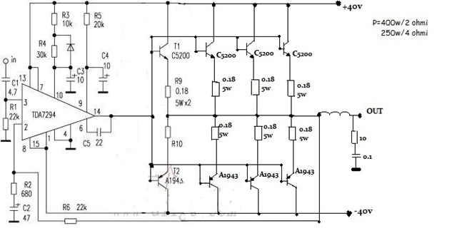

(#) Beringer 600 hozzászólása Jan 20, 2013 /
Sziasztok! Legyetek már szívesek átnézni ezt a rajzot,hogy működőképes-e.Köszönöm.

(#) reloop válasza Beringer 600 hozzászólására (») Jan 20, 2013 /
Szia! A TDA7294 14. láb és a tranzisztoros kimenet közé pár ohm-os ellenállást szoktak tenni, hogy csillapítsák a keresztezési torzítást.
Léteznek direkt végfok meghajtó (Driver) IC-k azokkal sokkal kellemesebb együtt élni, de egy diszkrét elemekből épített VAS is jobb a TDA-nál (olcsóbb is).

(#) Beringer 600 válasza reloop hozzászólására (») Jan 20, 2013 /
Érdemes meg építeni ezt a kapcsolást?
A TDA7294 +/-40V-ban korlátozott tápjával nem nagyon tudsz hangoskodni. Valami extrém alacsony impedanciát szeretnél meghajtani?
Ez csak külsőleg hasonlít, de ebben már látok fantáziát.
Lényegébe csak unalom űzőnek szeretnék valami egyszerű,de nyúzható végfokot össze hozni.
Jól néz ki,csak ennek az ic-nek az ára nekem nem igazán tetszik.
