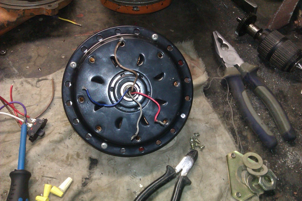

(#) Wuti91 hozzászólása Jan 20, 2013 /
Hogy tudom meghatározni, hogy ez a motor hány Wattos??

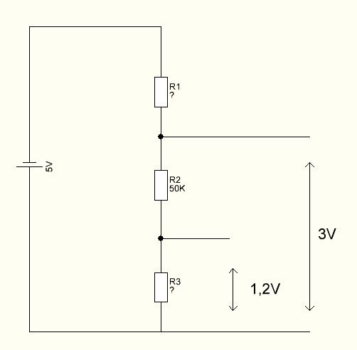

(#) szabónagymester hozzászólása Jan 21, 2013 /
Az alábbi fesz osztó számítási képletének meghatározásában lenne segítségre szükségem.
Az 50K az fix. Az lenne a fő kérdésem, hogy vehetem-e 3V esetén az alsó tagok soros eredőjét, illetve 1V esetén a felső tagok soros eredőjét alapul? Vagy erre más osztó képlet érvényesül, mint a terheletlen fesz osztó képlet?
A hozzászólás módosítva: Jan 21, 2013
(#) reloop válasza szabónagymester hozzászólására (») Jan 21, 2013 /
Szia! Mint a törvény kimondja: "zárt áramhurkon végigjárva a feszültségesések összege egyenlő a kapocsfeszültséggel".
Ismered az R2-őn folyó áramot (3V-1,2V)/50k. Ezen áram folyik R1-en és R3-on is. A rajtuk eső feszültség és az imént kiszámolt áramerősség hányadosa adja meg az értéküket.
(#) szabónagymester válasza reloop hozzászólására (») Jan 21, 2013 /
Köszönöm a segítséget!
Feszültség esésnek melyik értéket vegyem? Amit mérni akarok az osztón, vagy az osztott fesz és a kapocs fesz hányadosa? Ez még kissé zavaros nekem.
Akkor egyszerűbben: Az R1-en 2V esik (5-3). Az R2-őt az előbb számoltuk 1,8V (3-1,2). Az R3-on pedig adott az 1,2V. Ellenőrzésképp összegezve valóban kijön az 5V.
Az áram számítását leírtam: az R2-őn eső feszültséget osztjuk az R2 ellenállásával (1,8V/50k). Kapunk 0,036mA-t. Ennyi folyik az áramkör minden pontján.
Ezzel az árammal elosztva az R1 feszültségesését (2/0,036) egy 56k-hoz közeli értéket kapunk.
R3 esetén (1,2/0,036) az eredmény 33k-ra kerekíthető.
