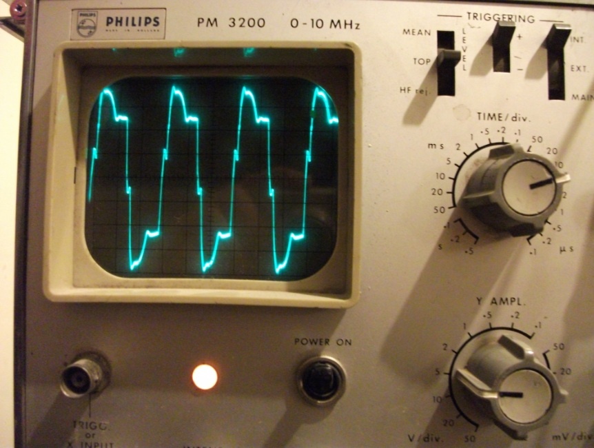

Beraktam az új gate meghajtást, 1-2-3-4 es fetek számozva vannak. Vélemény? Nem tudom mi ez a négyszögjel az 1-4 és 2-3 között?
Gateképek

Például megint fel kell tegyem ugyan azt a kérdést neked Ge Lee, mert le írtad nagyon jól, hogy semmi jel nem lehet a 1-4 és a 2-3-as FET-ek lába közt, de ha jól rá nagyítok szépen túllőtt szabályos négyszögeket látok, viszont a 1-2 és a 3-4 es között megfelelő 2x nagyobb amplitudójú trapézjel van. Mit nézzek át ezek után? Ja már amúgy a ferrit fánkot raktam be gate meghajtónak mind a 4et egy irányba bifiláristan ahogy valamelyik képen is szemléltettem- van bekötve viszont abból 2 db fordítva van bekötve a kettes és a hámas FET-nek.
