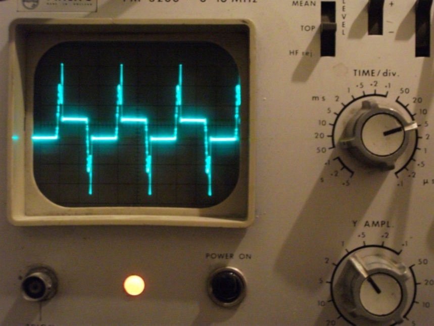

(#) voodoo válasza lorylaci hozzászólására (») Jan 21, 2013 /
Próbáltam, rátettem egy 1k-s ellenállást a félhíd közepére, ide is oda is. Nem változik picit talán betorpan a négyszög, de ugyan úgy ott marad. Amúgy a sima gate szekunderek kimenetein váltó áramot mérek 5.0V-ot az 1-2 és a 3-4 között 10.0V-ot, viszont ahol nem kéne lássak elvileg semmilyen jelet, de mégis ugyebár jelen van az a gyanús és pici négyszög, ott meg 0.15V egyenáramot mérek.
A hozzászólás módosítva: Jan 21, 2013
(#) voodoo válasza voodoo hozzászólására (») Jan 22, 2013 /
Amúgy a főtrafónak a primerjét leszedem és ott mérek, akkor ott is ugyan ilyen négyszögjeleket látok csak mind a két irányba túllövésekkel. Mégiscsak tán kéne valami MKP hidegítés?
(#) lorylaci válasza voodoo hozzászólására (») Jan 22, 2013 /
Sajnos nekem az "itt"-ek és "ott"-ok sokat nem mondanak.
Tehát ha a félhiak közepét méred egymáshoz képest, akkor ugyanezt a 0,12V-os jelet látod.
Amikor a gate-eket meghajtod, akkor a gate meghajtó áram átfolyik a gate-en, mint kondenzátoron és kondezátor másik pólusa a source (persze a drain felé is van egy kondenzátor!). Mivel a source-ok bekötésének is van valamennyi parazitainduktivitása és persze ellenállása, ezért a gate áram ezeken feszültséget fog ejteni.
Valemennyi esés mindig van itt, de a lényeg hogy kicsi legyen.
További macerát csinálmég a drain felé megyő kondenzátor, ez okozza a miller platót.

(#) voodoo válasza lorylaci hozzászólására (») Jan 22, 2013 /
Nem a félhidakat mérek hanem egyik FET gate-je másik FET gate-je hez képest mérek. Megszámoztam 1-2 és 3-4. az egyes és a kettes gatejei között 2x nagyobb trapézjelet látok és kerek 10V mérhető. a 3-4-es FETek gatjei között is ugyan ezt mérem. Ez így idáig elvileg smakkol. Viszont a 1-4 es között és a 2-3as gate lábak között nem kéne mérjek semmi koszt és valamit még is össze szed méghozzá 1-4 felfelé a 2-3 meg lefelé túllőtt négyszögjelt produkál a kettő együttese meg megjelenik a főtrafó primerjének a csatlakozásánál. (Persze mind ezt semmiféle plussz táp rákötése nélkül mérem) Még mindig csak külső 12V kap a vezérlés is. Nem kötök rá 230V-ot, hogy majd onnan kapjon 12V-ot) Külsőleg kap 12V-ot és csak a vezérlés a fő kör 0V) Vagyis nem kap a híd semmit.
Kösd le a félhidakat teljesen a negatív tápre. (ideiglenesen)
Akkor még megmarad vagy eltűnik?
