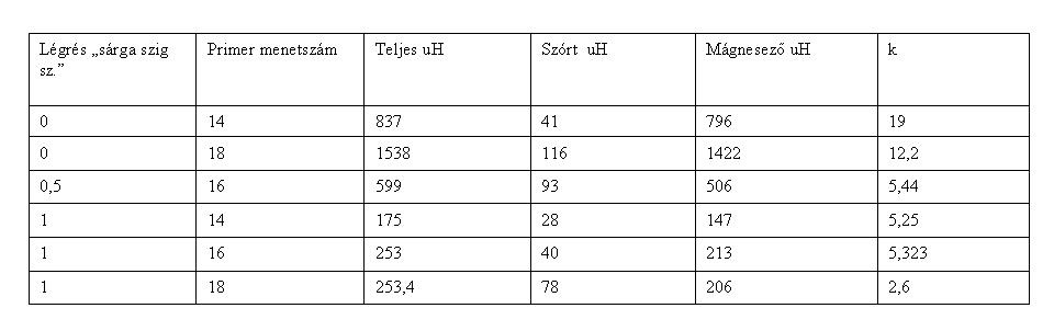

(#) samu1000 hozzászólása Jan 23, 2013 /
Néhány dolgot szeretnék kérdezni:
Rezótáp vegyes típus Cimó -lorylaci.
Csináltam néhány mérést egy ETD 39-es magról:
A rezonancia freki a zöld sorban 76 kHz 47nF kondival /Skori számológépével/
A meghajtást 85 kHz-ra állítottam.
Mivel az előző próbálgatásoknál a működő fetjeim a kukába kerültek 2 igbt-vel Küldöm. /70n33/
Ebben a beállításban jónak tűnik nem melegszik a vas nagyon kevés a zavar stb.
feltettem két képet
1: terheletlen
2:350 W
Sajnos a 2153 is a kukában végezte /nem bírták a 300 Voltot/így Ir 153 hatja az igbt-ket.
Pedig szép lassan töltötte a kimeneti kondikat a külső tápról.
A terhelt fotó azt mutatja,hogy nagyon nagy a holtidő ?
A rezonancia freki a rezonáns tápoknál úgy értelmeztem a szórt induktivitással van beállítva.
Ha ezen a frekin vagy egy kicsit feljebb rezeg a szerkezet mindig ZVS-ben van mert a trafó indukciója csak rövizárban egyezik meg a szórt induktivitással különben mindig lejjebb van.
/gondolom én/
Egy kérdés még de ne kövezzetek meg: ha csak ki-be kapcsolgatok egy trafót 50% kitöltéssel nem szabadulok meg egy csomó problémától?
Természetesen rezonáns körben?
A hozzászólás módosítva: Jan 23, 2013

(#) lorylaci válasza samu1000 hozzászólására (») Jan 23, 2013 /
Mi az hogy vegyes típus Címó-lorylaci?
Az IR153 az mi a rák?
A hotlidőd bizony baromi sok, még a terheletlen állapíotban is. Kb négyszerese a szükségesnek (két teljes kis rezgést látok)
De az is jó lenne, ha felraknál egy szkópábrát a félhíd kimenetéről. Ott látszik elég, jó vagy túl sok -e aholtidő igazán.
Most akkor a sok közül melyik trafód van?
„A rezonancia freki a rezonáns tápoknál úgy értelmeztem a szórt induktivitással van beállítva.
Ha ezen a frekin vagy egy kicsit feljebb rezeg a szerkezet mindig ZVS-ben van mert a trafó indukciója csak rövizárban egyezik meg a szórt induktivitással különben mindig lejjebb van.”
Nagyjából stimmt.
„Egy kérdés még de ne kövezzetek meg: ha csak ki-be kapcsolgatok egy trafót 50% kitöltéssel nem szabadulok meg egy csomó problémától?
Természetesen rezonáns körben?”
Teljesen holtidő nélkül? Akkor a FETjeid / IGBT-id egymásra nyitnak és tüzijáték lesz?
Holtidővel beleszámítva meg msot is 50% a kitöltés.
„Mivel az előző próbálgatásoknál a működő fetjeim a kukába kerültek 2 igbt-vel Küldöm. /70n33/”
Mekkora teljesítméynt akarsz? Valamit elrontottál, a FETeid ezért mentek kukába biztosan. ETD39 76kHz az kb 1kW-ot tud átvinni. Oda felesleges IGBT.
Ha meg IGBT, akkor minek akarsz ZVS-re menni?
„A 0,5-ös csak lement a kijelölés.”
Minek raktál bele egyáltalán ekkora légrést? Az IR2153-mal nehéz a frekvneciaszabyálzás (kitöltési tényezőt is változtatja), ha meg fix frekvencián mész akkor nincs sok értleme a k-t belőni.
Most látom hogy közben kicserélted a terheletlen képét.
Mérd meg az alsó FET gate-jét, valamint a félhíd kimenetét. Ez alapján meg lehet modnani, hogy terheletlenül is sok -e a holtidő. (valószínűleg az lesz, mert az 1200 ns nagyon nagy, ekkora frekinél én 600ns-nál többet nem használnék)
(#) samu1000 válasza lorylaci hozzászólására (») Jan 23, 2013 /
A 2153 holtidejét nem tudom változtatni és csak pénteken lesz másik,siófoki vagyok.
A légrés nem 0,5 mm hanem egy fél sárga 3M
Csak az egyik felén van egy .
az '1 az mind a két oldalon van egy réteg kb 0,1-es lehet.
„2153 holtidejét nem tudom változtatni”
De van IR21531, valamint a gate ellenállásal lehet szórakozni.
Valamint be lehet rakni plusz félhíd kondit...
Szóval vannak lehetőségek.
Szóval ha azt akarod hgoy segítsek:
- csinálja az alsó IGBT gatejéről szkópábrát üres és terheletlen állapotban
- csinálja a félhíd kimenetéről szkópábrát üres és terheletlen állapotban
De amúgy szerintem térj vissza FETre. Ha rövidrezársz, ezeek az IGBT-k ugyanúgy gajjra mennek, még niincs a cucc belőbe, és szerintem drágábbak.
Jah és kérlek szépen: Gondold át a válaszokat. Használd az "idézet" funkciót, és ne sok kicsiben. Érthetőbb lesz mindkettőnknek a dolog.
