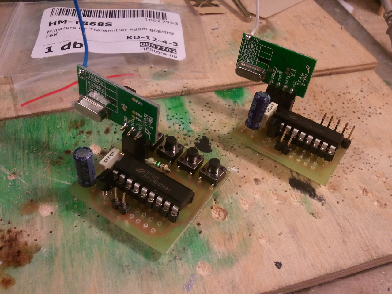

Tegnap lett kész ez a két kis panel, az egyik HT 12 E, a másik HT 12 D alapú. A kettő között HM-T és HM-R RF modulokkal létesítek kapcsolatot 868 MHz-en. Egyelőre dobozolás nélkül, mert csak kísérletezésre építettem. Ebben a formában 4 csatornás kétállapotú adatátvitelt tud, magyarul: ameddig nyomom az adón a gombot, a hozzá tartozó kimenetet testre teszi. A kimenet az ötös tüskesor.
A későbbiekben egy 6 csatornás analóg RC kódert és enkódert is építek majd, amiket szintén ezzel két RF modullal kapcsolok össze, nem titkoltan modellirányítási céllal.

(#) Szammer válasza kistee hozzászólására (») Jún 10, 2013 /
Csináltam hasonlót mikrokontrollerrel, modellirányításra, az 1200 baud-ig volt stabil (Ez modellirányításnál, 6 csatornánál, nálam kb. 0,2-0,3 sec késleltetést jelentett kb. ami elviselhető szerintem).
2400 baud-nál már hibázott (hozzáteszem, hogy 433MHz-es modullal próbáltam).

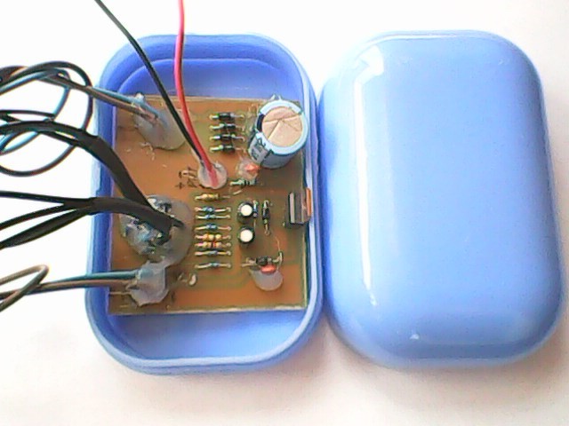

Bemutatom nektek saját magam tervezett kapcsolási rajz alapján épített léptetőmotoros ütemvezérlőmet. A kapcsolás nem annyira bonyolult egy mikrofonos előerősítő található benne mely kapcsolgat egy tranzisztort ezáltal a léptetőmotor tekercseinek két közös pontját. Az egész lelke egy MSP430 G2553-as MCU mely adott időközönként váltogatja a menetirányt és egy ULN2003-as útján vezérli a motort. A kapcsolást saját magam terveztem büszke vagyok rá. Probáltam törekedni most is az arányokra. A panelt úgy nézzétek hogy csak ennyiből tudtam gazdálkodni. Előre elnézést a videó hangminőségért.
Minden kritikát javaslatot meghallgatok. A kapcsolás itt található.

(#) kistee válasza kameleon2 hozzászólására (») Jún 11, 2013 /
A hozzávalókat a Hestore-ból vettem. Igaz, drágább, mint a kínai kész cucc, de így megvan az építés öröme.

Nagy hoho-nak: a hatótávot még nem teszteltem, csak a házon belül próbáltam, a max. táv kb. 10 méter volt. Ennél messzebbről nem láttam a vevőt, hogy dolgozik-e. Ha majd lesz segítségem, kipróbálom az udvaron is, messzebbről.
Van "rendes" modellirányító készletem is, a repülőbe nyilván azt fogom beépíteni (első a biztonság!). Ehhez valami lassú autó-, vagy hajómodellt tervezek, ami nem okoz balesetet, ha a rádiókapcsolat esetleg megszakad.

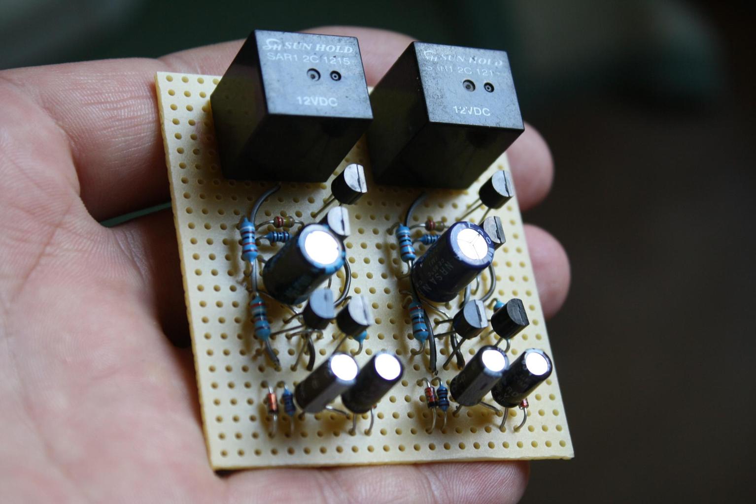

(#) mykymokus hozzászólása Jún 11, 2013 /
Gyorsba összelöktem sztereó hangszóróvédőt működik rendesen készülhet a végfok.

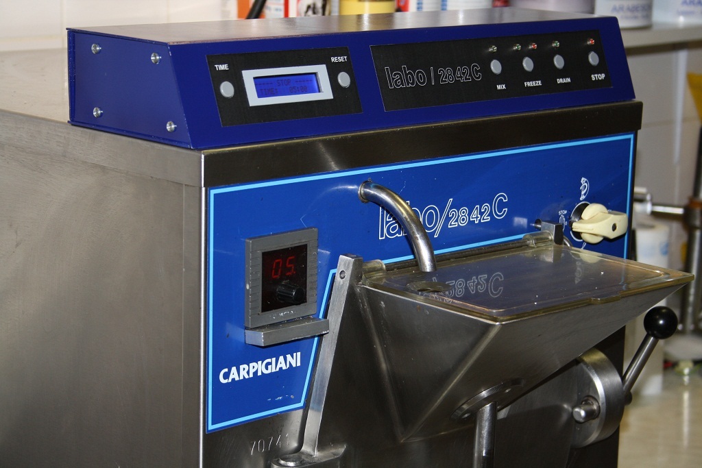

(#) Zoli_bácsi hozzászólása Jún 11, 2013 /
Építettem egy fagylalt keverő-készítő géphez elektronikus vezérlést. A manuális kapcsolót cseréltette le a gazda, mikrovezérlőre. A PIC relét vezérel, a relé pedig mágneskapcsolókat kapcsolgat. Ezek pedig a kompresszort és a néhány KW-os motort kapcsolják.

(#) Szammer válasza Mybuster hozzászólására (») Jún 12, 2013 /
Ötletes megoldás.
Ha nem titok, milyen időzítés jött ki a megfelelő működéshez a STEP jelre és a DIR átkapcsolásra?

(#) Szammer válasza Zoli_bácsi hozzászólására (») Jún 12, 2013 /
Gratulálok. Pontosan eltaláltad azt a kivitelt, ami passzol a géphez.
Ha még a kék szín ányalata is ugyanaz lenne, mind a gép gyári előlapjáé, senki nem mondaná meg, hogy nem gyári a vezérlés.
(#) Mybuster válasza Szammer hozzászólására (») Jún 12, 2013 /
Köszönöm! Persze ,nem titok a motort egész lépéses módban használom mivel így jött ki a legjobban az időzítés, a motort ~165Hz-es órajellel hajtom és 1s váltási idővel jobbra balra.

(#) Zoli_bácsi válasza Szammer hozzászólására (») Jún 12, 2013 /
Köszönöm szépen! Werywell nevű festéket szoktam használni, ebben pedig nincs olyan árnyalat, amilyen a gépen is van. No de ez legyen a legkevesebb. Tesztelni kell a gépet. Ez sok-sok fagylalt gyártással jár... (Nyami)
