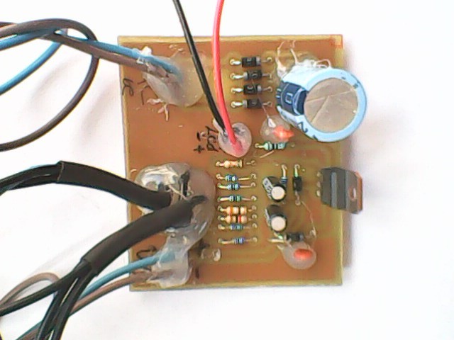

Bemutatom nektek saját magam tervezett kapcsolási rajz alapján épített léptetőmotoros ütemvezérlőmet. A kapcsolás nem annyira bonyolult egy mikrofonos előerősítő található benne mely kapcsolgat egy tranzisztort ezáltal a léptetőmotor tekercseinek két közös pontját. Az egész lelke egy MSP430 G2553-as MCU mely adott időközönként váltogatja a menetirányt és egy ULN2003-as útján vezérli a motort. A kapcsolást saját magam terveztem büszke vagyok rá. Probáltam törekedni most is az arányokra. A panelt úgy nézzétek hogy csak ennyiből tudtam gazdálkodni. Előre elnézést a videó hangminőségért.
Minden kritikát javaslatot meghallgatok. A kapcsolás itt található.

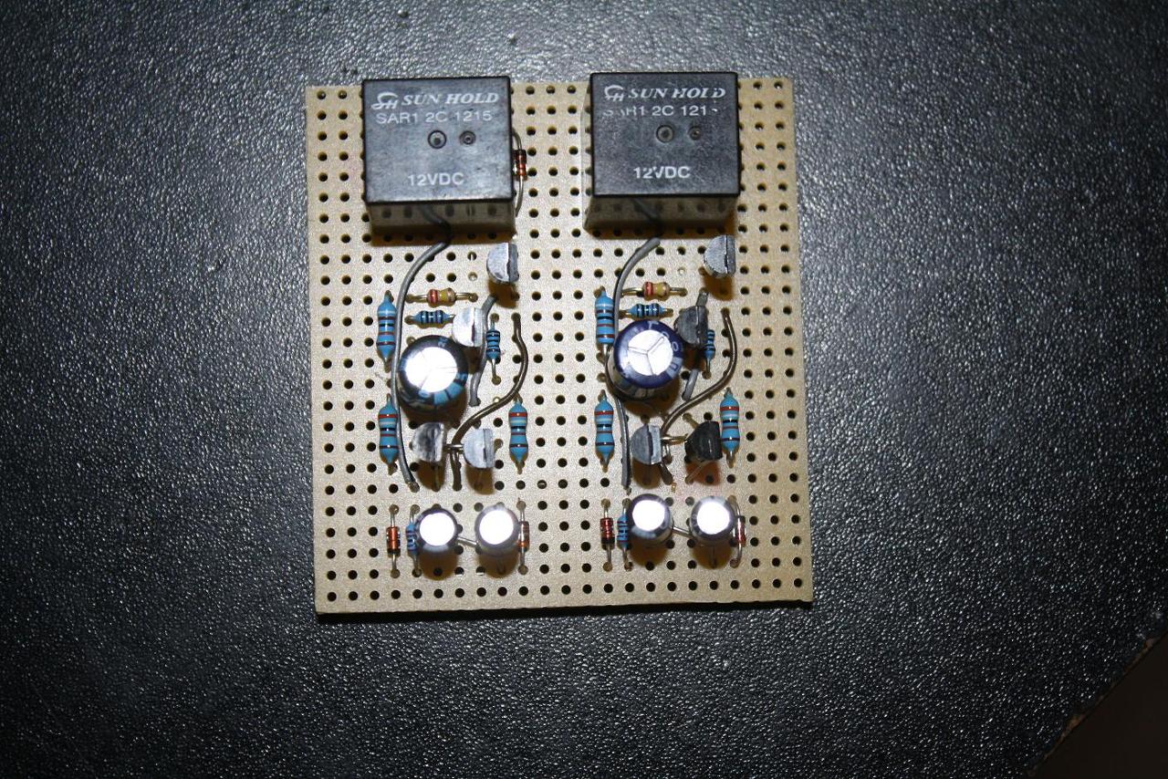

Gyorsba összelöktem sztereó hangszóróvédőt működik rendesen készülhet a végfok.
(#) Mybuster válasza mykymokus hozzászólására (») Jún 11, 2013 /
Szép lett barátom Hm de ismerős nekem ez a panel ..

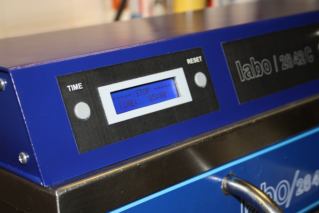

(#) Zoli_bácsi hozzászólása Jún 11, 2013 /
Építettem egy fagylalt keverő-készítő géphez elektronikus vezérlést. A manuális kapcsolót cseréltette le a gazda, mikrovezérlőre. A PIC relét vezérel, a relé pedig mágneskapcsolókat kapcsolgat. Ezek pedig a kompresszort és a néhány KW-os motort kapcsolják.
(#) t-dani válasza Zoli_bácsi hozzászólására (») Jún 11, 2013 /
Profinak néz ki!
(#) Szammer válasza Mybuster hozzászólására (») Jún 12, 2013 /
Ötletes megoldás.
Ha nem titok, milyen időzítés jött ki a megfelelő működéshez a STEP jelre és a DIR átkapcsolásra?

(#) Szammer válasza Zoli_bácsi hozzászólására (») Jún 12, 2013 /
Gratulálok. Pontosan eltaláltad azt a kivitelt, ami passzol a géphez.
Ha még a kék szín ányalata is ugyanaz lenne, mind a gép gyári előlapjáé, senki nem mondaná meg, hogy nem gyári a vezérlés.
(#) Mybuster válasza Szammer hozzászólására (») Jún 12, 2013 /
Köszönöm! Persze ,nem titok a motort egész lépéses módban használom mivel így jött ki a legjobban az időzítés, a motort ~165Hz-es órajellel hajtom és 1s váltási idővel jobbra balra.

(#) Zoli_bácsi válasza Szammer hozzászólására (») Jún 12, 2013 /
Köszönöm szépen! Werywell nevű festéket szoktam használni, ebben pedig nincs olyan árnyalat, amilyen a gépen is van. No de ez legyen a legkevesebb. Tesztelni kell a gépet. Ez sok-sok fagylalt gyártással jár... (Nyami)

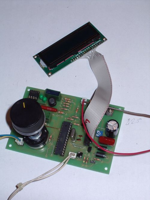

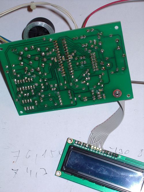

(#) Melphi hozzászólása Jún 13, 2013 /
Vicsys féle frekvenciamérőhöz készítettem egy új nyákot, mert NEKEM nem jött be a sűrű rajzolat.
Elég jó lett, elsőre indult és üres bemenetnél semmi ugrálás nincs.
Köszönet az áramkörélt Vicsysnek.
